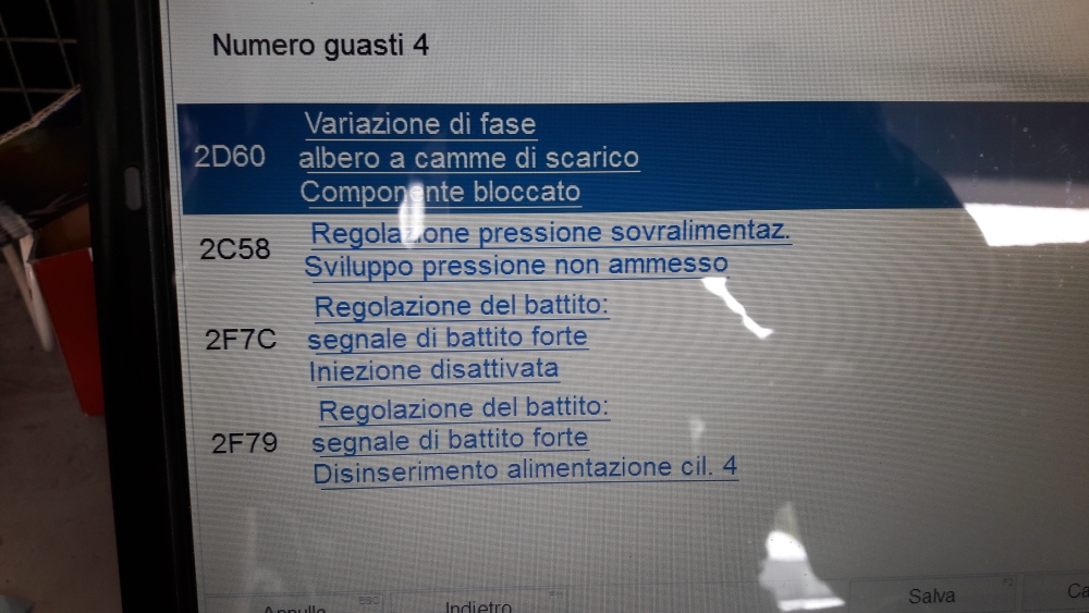

  2. gnepp ha pubblicato una discussione in Motore
    Salve a tutti, mi sono appena iscritto e devo già chiedervi consigli per dei problemi, anche se era prevedibile avendo acquistato una vettura usata. Premesso che ho acquistato 3 settimane fa la macchina con 65.000 km e chi me l'ha venduta non ha fatto il tagliando (solo una verifica dei livelli a suo dire) e l'ultimo tagliando è stato fatto nel 2015 a 43.000 km, stamattina per scrupolo ho portato la mini dal meccanico per cambiare olio e filtri. Collegando la macchina al tester si sono evidenziati 4 guasti al motore di cui allego foto, l'olio motore era al minimo e guardando attraverso l'apertura per il rabbocco dell'olio si nota che l'interno è pieno di morchia. Il meccanico ha ipotizzato che i guasti possano essere dovuti alla morchia che impedisce il corretto funzionamento del variatore di fase e che si potrebbe tentare una pulizia con apposito detergente sperando di risolvere il problema. Qualcuno ha informazioni più precise in merito. Grazie
