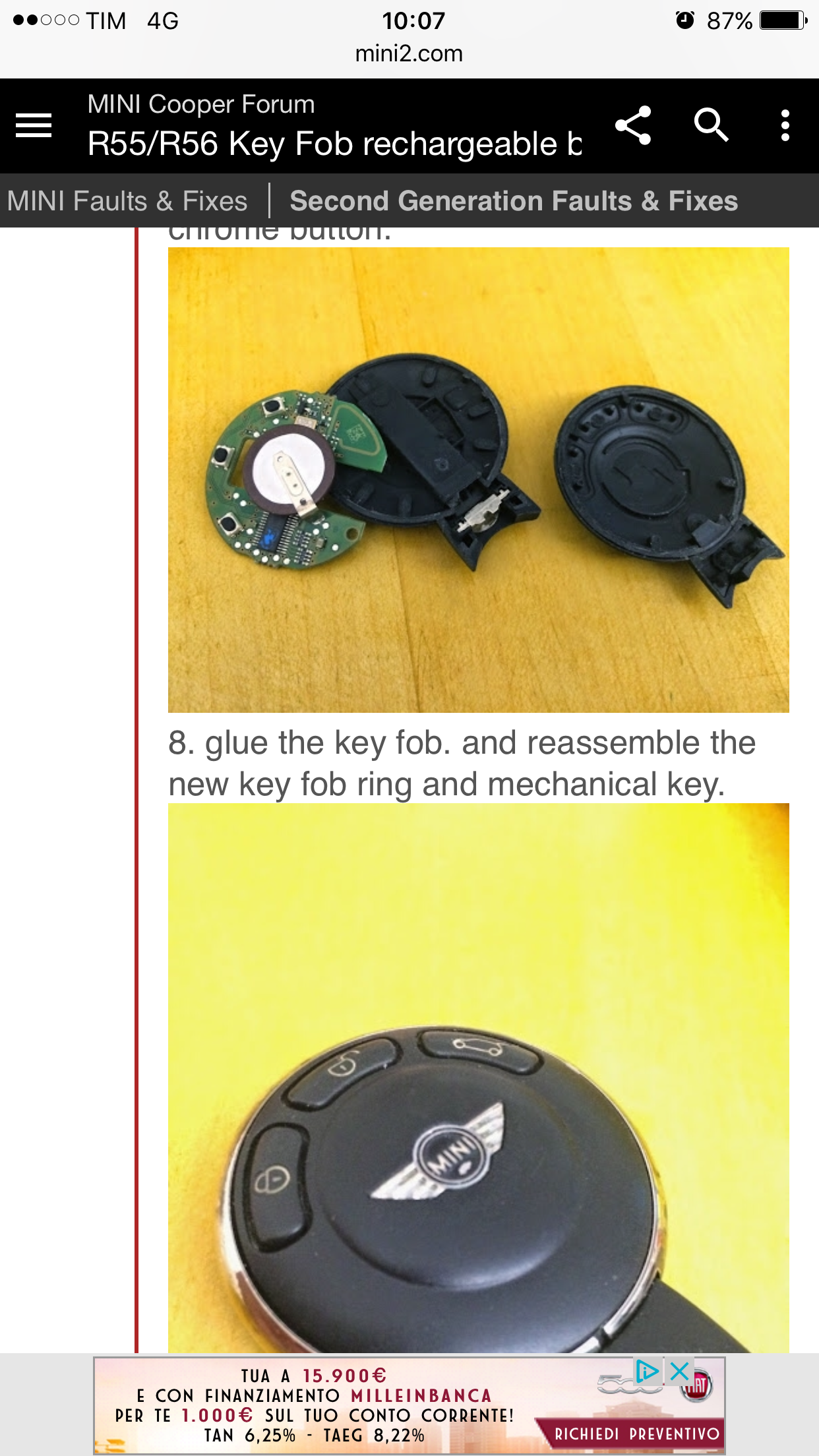

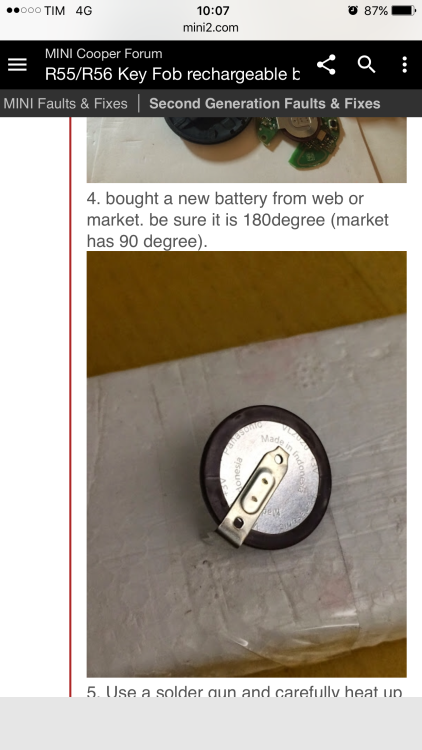

  3. Buongiorno sono Nicola,possessore di una mini r56 da qlk giorno mi si è scaricata la batteria del telecomando della macchina. riesco solo ad aprila e non a metterla in moto, così ho preso la seconda chiave per l'avviamento ma anche lei da ieri quando la inserisco mi fa uscire l'errore di una batteria scarica vicino ad una chiave, qlk sa dirmi come fare per cambiare solo la batteria e non come mi hanno detto in BMW di sostituire il telecomando (190€) grazie Nicola
  4. Da ieri quando inserisco la seconda chiave senza tasti nel vano di accensione mi esce subito l'errore giallo con la batteria scarica vicino ad una chiave, visto che la prima chiave e scarica e non mi fa mettere in moto la macchina non vorrei che anche la seconda lo faccia per la sostituzione è logico seguire quanto detto su internet cioè comprare solo la batteria saldata e farla sostituire ?? o devo fare come mi hanno detto in bmw di comprarlo nuovo a 190€???
  5. Buongiorno da alcuni giorni la batteria della mia mini ha deciso di non funzionare riesco solo ad aprire il veicolo e non a metterla in moto, ho un dato la chiave sostitutiva per l'accensione ma mi sta uscendo l'errore di batteria scarica anche sulla seconda, oggi sono andato in noni e mi hanno detto di cambiare il telecomando per 190€ ma su internet ho visto che si può sostituire qualcuno riesce a darmi qualche informazione per sistemare la situAzione grazie in anticipo
