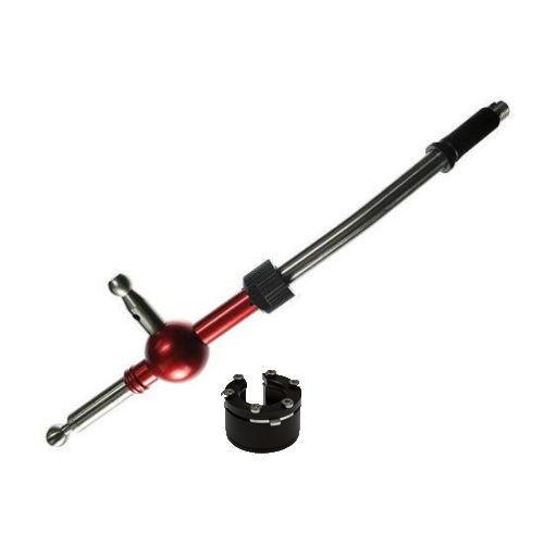

  5. Nelle foto puoi vedere che appena sopra la "sfera" rossa c'è una vite nera. Questa serve per regolare l'altezza della leva e puoi abbassarla del tutto (io la uso sempre così), ma all'occorrenza può tornare all'altezza di serie o addirittura più alta. Il problema, quindi, potrebbero essere i rapporti più corti, come suggerito da Leone.

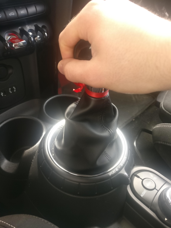

  7. Aggiorno la discussione perché mi sono messo a giocare con le viti ed effettivamente, allentando un po', il rumore delle cambiate è diminuito, ma la durezza e la secchezza rimangono inalterate. Ho dovuto fare varie prove, ma, una volta trovata la conformazione giusta, non lo cambi più. Prossimo step --> Pomello nuovo

  9. Nel mio caso, non è mai scattato il feeling con il cambio. Se non fosse così, non avrei comprato lo short shifter. Poi, ovviamente imho, mi dava fastidio che, una volta innestata una qulunque marcia, la leva si muovesse molto all'interno della sua sede e trovavo eccessiva l'escursione tra una marcia e l'altra. Per quanto riguarda il rumore, è vero, è più rumoroso dell'originale, ma non sempre. Devo ancora capirlo bene perchè lo short shifter va regolato. Nella foto puoi vedere che la sfera rossa è circondata da viti. In base a quanto si stringono cambia la durezza, rumore ecc. o almeno così dicono alla Craven Speed. Proverò con vari settaggi sulle viti e scriverò qui gli aggiornamenti. O forse semplicemente ho messo poco grasso sulla sfera. Proverò anche questo.

    Ciao ragazzi, vorrei parlarvi del mio acquisto, visto che nel forum non ci sono altre discussioni sull'argomento. Ho comprato lo short shifter della Cravenspeed per la mia Cooper S F56, quello con leva regolabile in altezza. Impressioni a caldo (l'ho montato un giorno fa): cambiate migliorate molto. L'escursione tra una marcia e l'altra si è sensibilmente ridotta. Gli innesti sono più duri e secchi. Insomma, viene più voglia di giocare con il cambio. Per chi l'avesse provato, è simile al cambio della Mazda MX5/124 Abarth, non uguale, ma simile. Modifica assolutamente consigliata. Non so se con uno short shifter più economico, come quello di Force, si possa ottenere lo stesso risultato, ma io mi sono fatto prendere la mano ed ho preso quello più costoso. Allego un po' di foto del risultato finale ed il video per mostrare l'escursione del cambio marcia. Allego anche le istruzioni che ho utilizzato per montarlo (una faticaccia smontare tutto il tunnel e cacciare i leveraggi). Spero di essere stato utile. Se avete domande, sarò felice di rispondere. Ah quasi dimenticavo: la leva è tenuta al suo posto da una guarnizione bianca che dev'essere tolta per poter mettere la nuova leva. Consiglio vivamente di comprare anche la Retainer Clip Pro, ovvero la guarnizione della Craven Speed, perché è davvero impossibile cacciare quella bianca originale senza doverla rompere. Dopo un'ora di tentativi (avevo la Clip Pro, ma volevo tenere l'originale per ricambio, non si sa mai), la pazienza è finita e l'ho presa a martellate con il cacciavite a taglio. Alla fine è uscita XD PS: nelle istruzioni del file (sono le originali fornite dalla Craven Speed, solo che le ho tradotte), non viene detto che per togliere il tunnel bisogna anche smontare la manopola per comandare il Mini Connected perché sotto c'è una grossa vite a tenere il tunnel in posizione. Craven speed short shifter.docx Escursione cambio marcia.mp4
