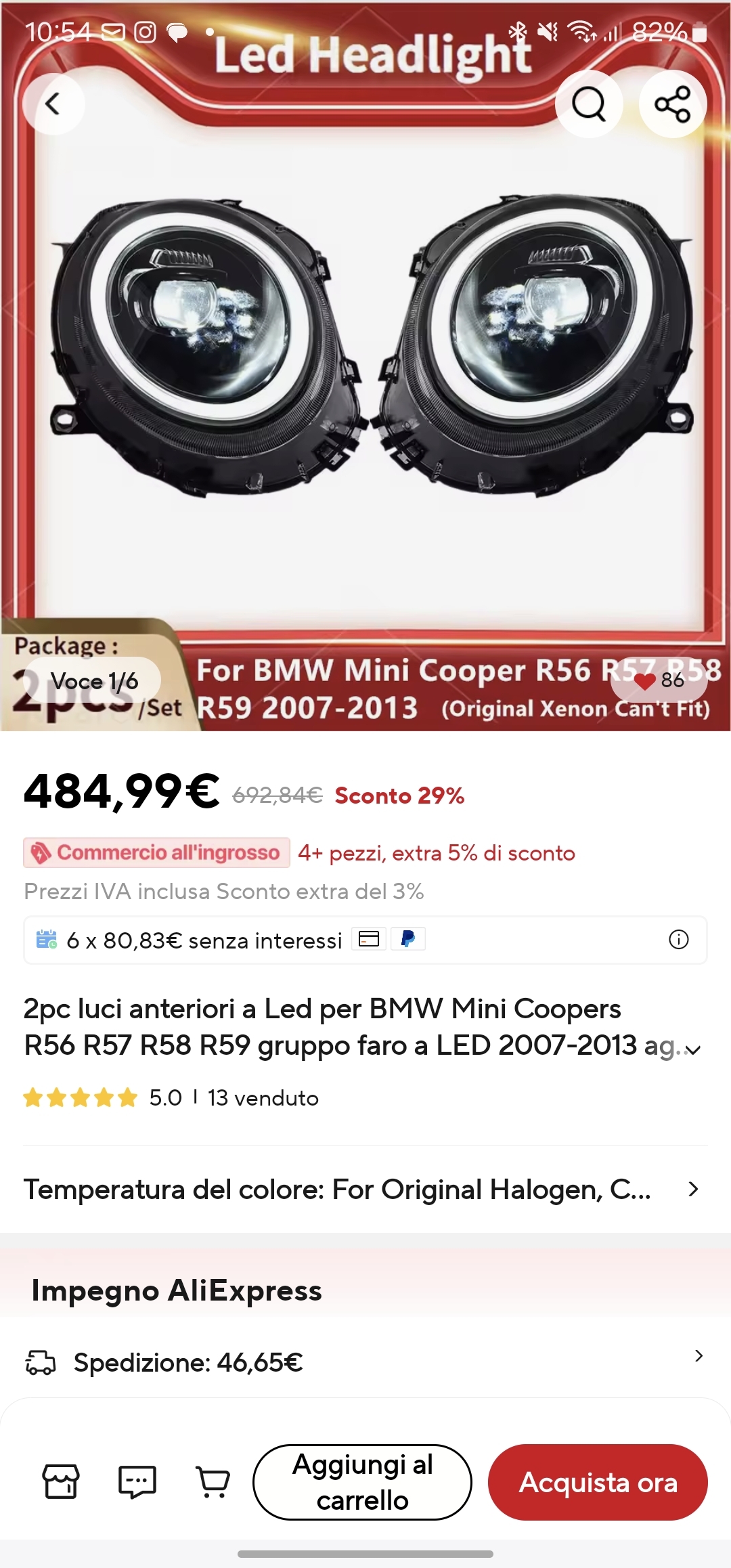

    No no, non c'è bisogno di nessuna codifica! Sia quelli che avevo prima che questi che ho ora sono fatti apposta per sostituire i fari alogeni di serie nel caso avessi i bixeno originali infatti devi prendere la versione apposta per sostituire i bixeno, e le due non sono compatibili a meno di codifica come dici te. Cmq mi sembra strano che te li veda a 600, ho ricontrollato al momento del messaggio e anche adesso e sono a meno di 500, ti lascio uno screenshot! Perché improponibile? Meno di 500 euro per dei fari è pochissimo in realtà, i fari originali delle MINI f56 costeranno si e no 2000 euro 😬

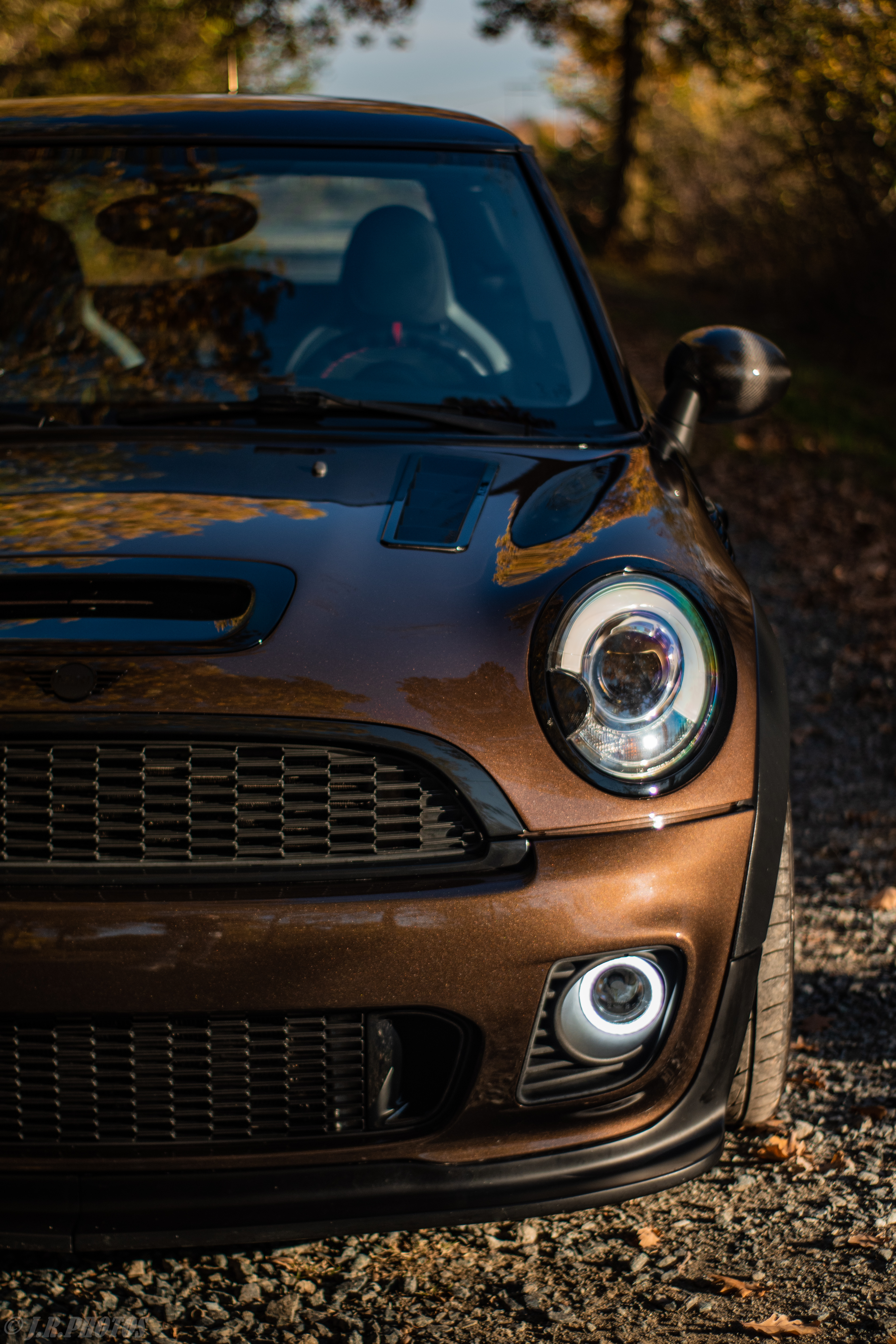

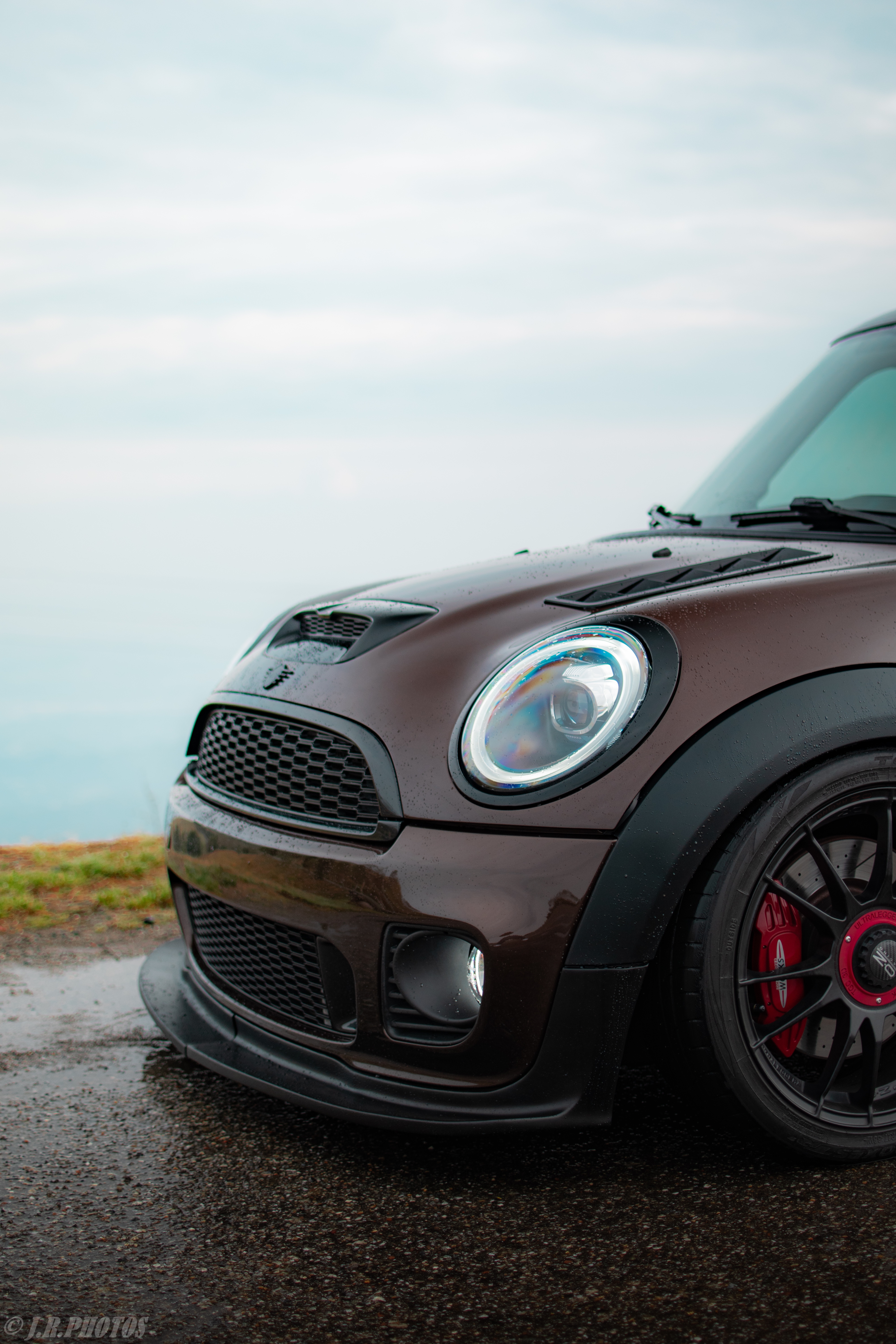

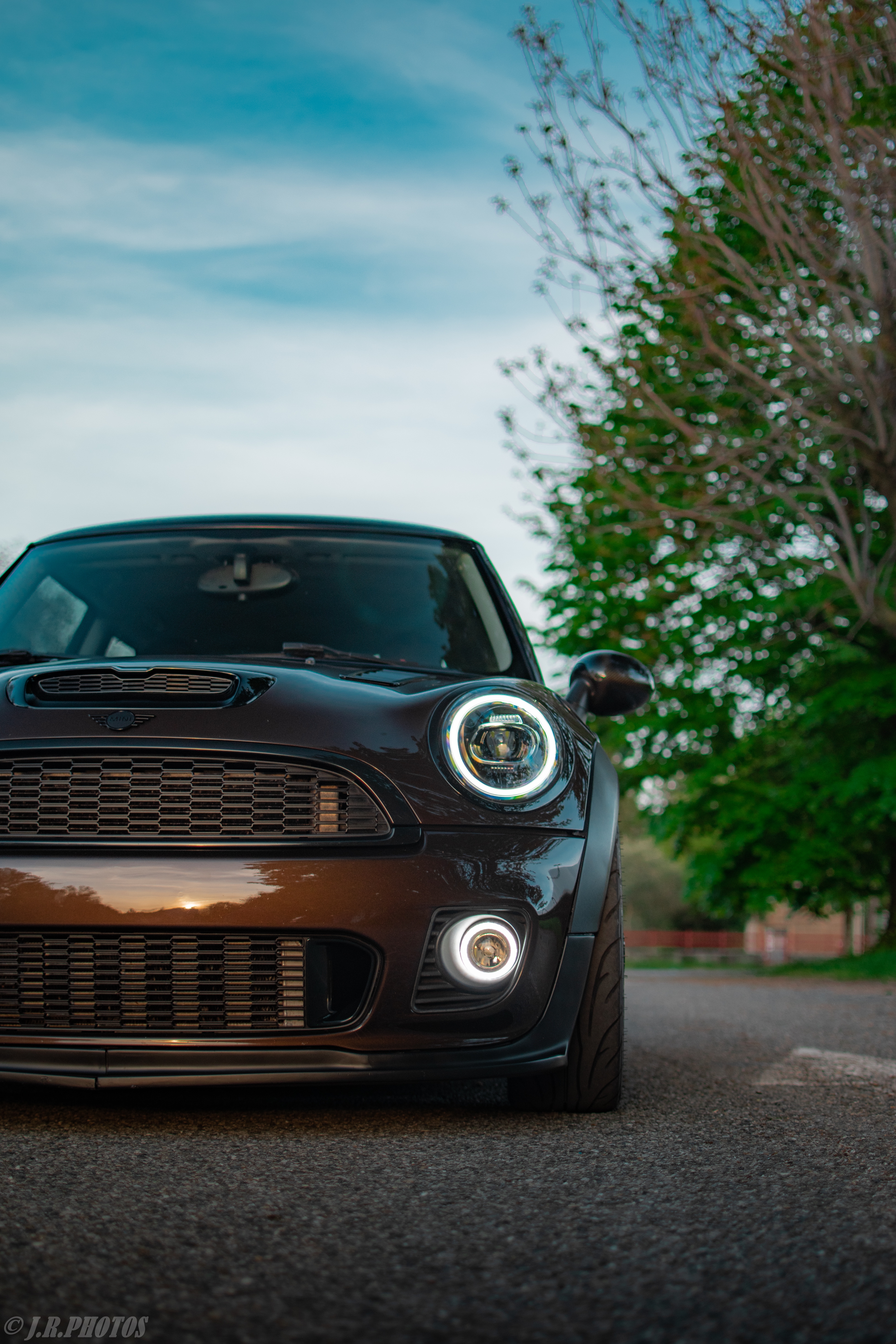

    Volevo condividere un piccolo aggiornamento modifiche su Choco che probabilmente non piacerà ai puristi, ma esteticamente mi fa impazzire 🙂 Qualche settimana fa ho installato questi fari stile f56, che per ora ho trovato in vendita solamente su Aliexpress. Ne esiste una versione molto simile, ma con il lavafaro "finto" che interrompe l'anello led, che si trova più facilmente, ma proprio per l'anello led interrotto non mi garbava molto a livello estetico. Devo dire che sono costruiti davvero bene, anche come materiali mi sembrano solidi. Inoltre fanno una luce spaventosa, hanno un proiettore led proprietario davvero molto potente e il fascio luminoso è impressionante, non paragonabile a qualsiasi faro originale per MINI r56. Vorrei evidenziare solo alcune cose: Essendo il proiettore led non standard e parte integrante del faro, non è possibile sostituire la lampadina senza aprire completamente il faro; In questi giorni di continui sbalzi termici (10-25°C) mi si è creata un po' di condensa, ora ho provato ad asciugare i fari con la pistola termica, vi aggiorno più avanti se continuerà a farla; Sono acquistabili solo su Aliexpress (da quello che ne so per ora) al prezzo di circa 420€ + tasse doganali (circa 50€ o poco più) e ci mettono 1 mesetto ad arrivare. Esteticamente credo che sia il miglior faro aftermarket attualmente disponibile come estetica 🙂 Qui sotto qualche foto 🫡

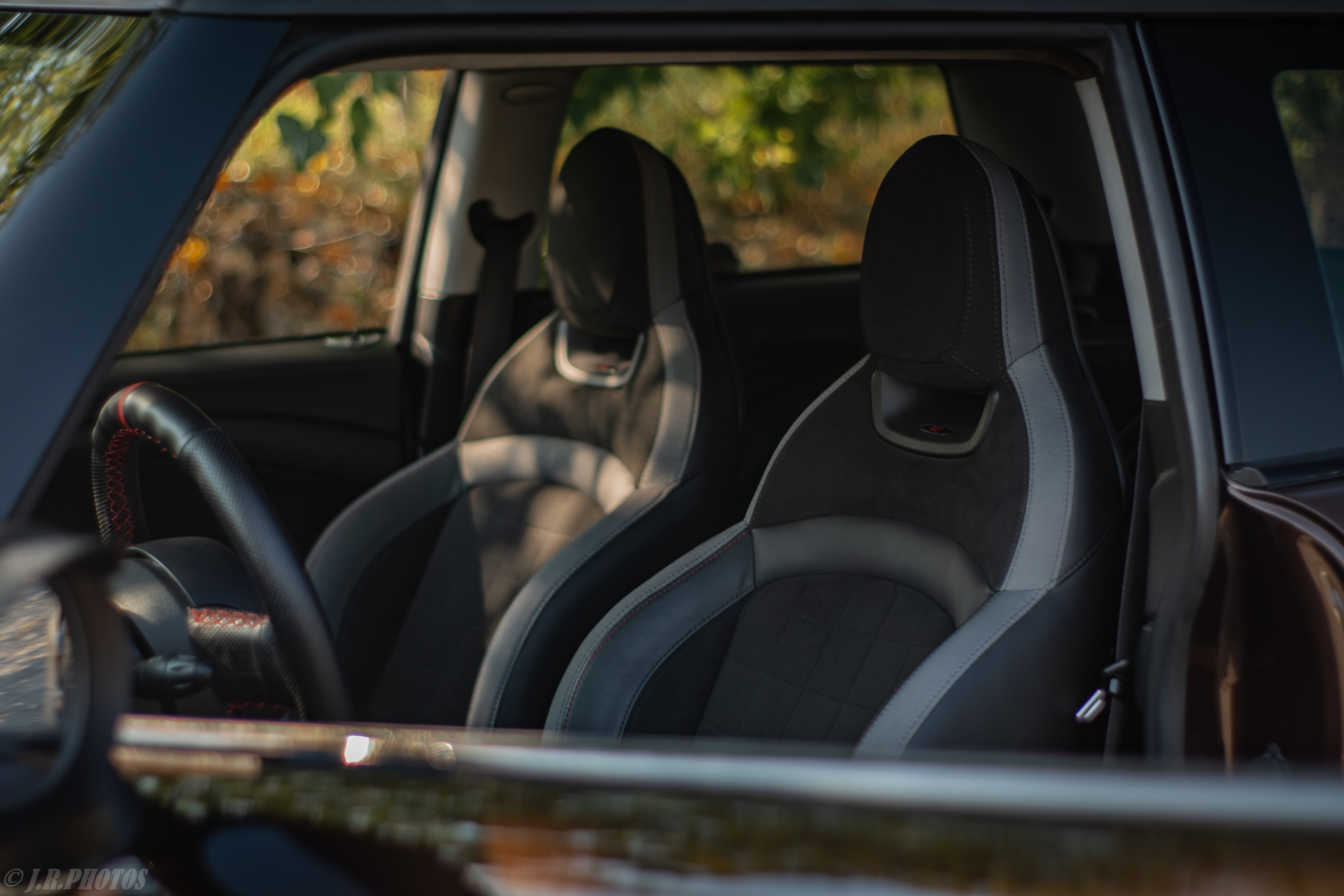

    Volevo condividere un aggiornamento modifiche per la mia Choco. Quest'estate ho trovato dei sedili di una MINI GP3 F56 e ho deciso di prenderli e installarli sulla mia r56. Per prima cosa ho proceduto a prendere le misure per creare una staffa di adattamento, in quanto i fori nel telaio sono posizionati diversamente sui due modelli. Una volta prese le misure ho disegnato la staffa al CAD e l'ho fatta tagliare a laser da un amico. Infine per rimuovere l'errore airbag e cinture ho proceduto a sfoderare parzialmente i sedili e a installare gli airbag dei sedili r56 sui sedili f56, cosi come i pretensionatori, ristabilendo tutti i collegamenti originali. Per ultimo, ma non meno importante, ho installato un emulatore del sensore di presenza sul sedile del passeggero. Ecco infine alcune foto dei sedili (e non solo) 😁 C'è anche il bonus Foto di Halloween alla fine 😇🤣
