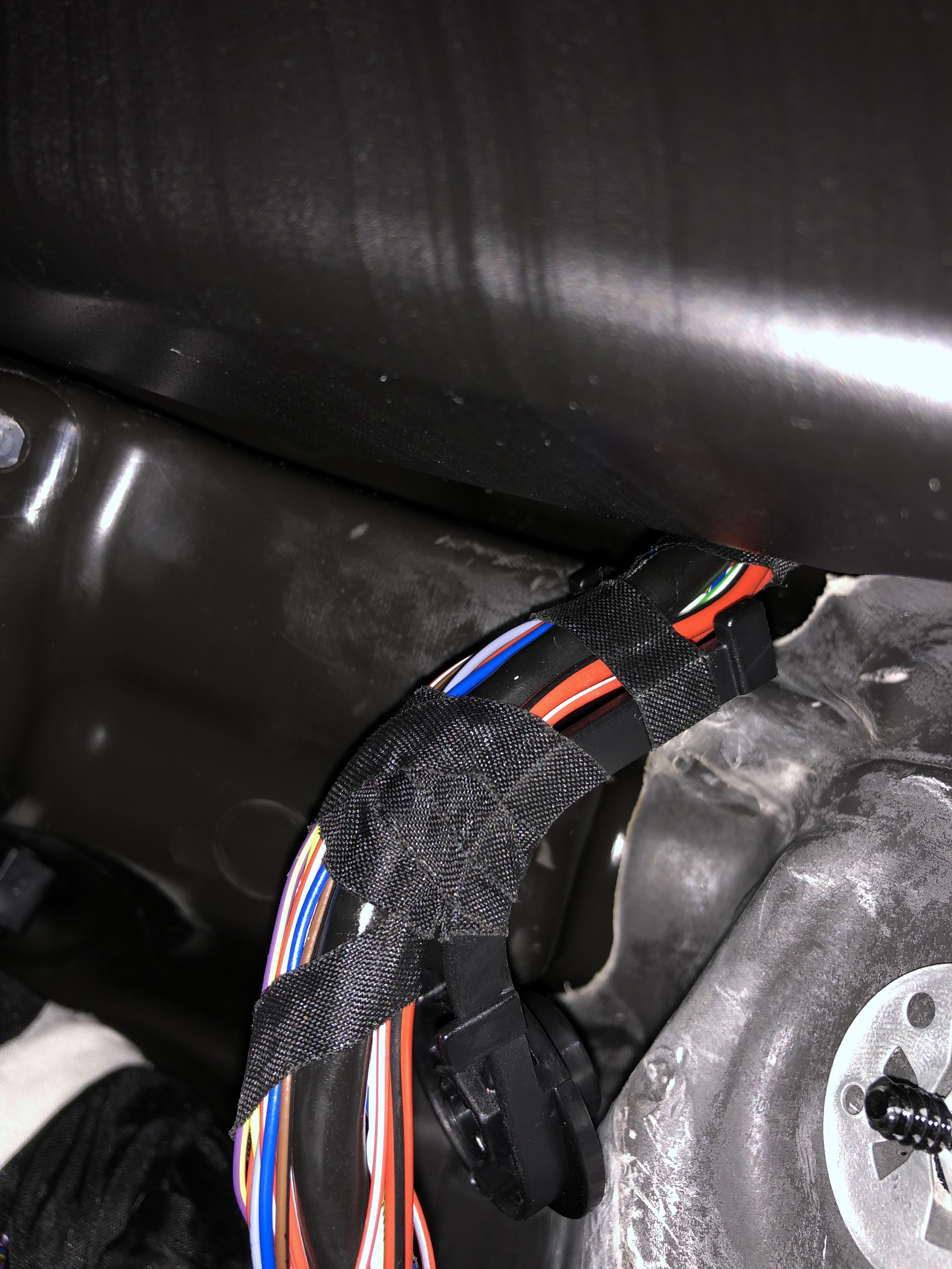

  7. Qualche indicazione in più per chi ha il problema del rumore sui rivestimenti adiacente il parabrezza ti consiglio di rimuoverli e mettere del nastro tra il supporto in plastica che sono quelli che vibrano durante la marcia vi allego alcune foto Inviato dal mio iPhone utilizzando Tapatalk

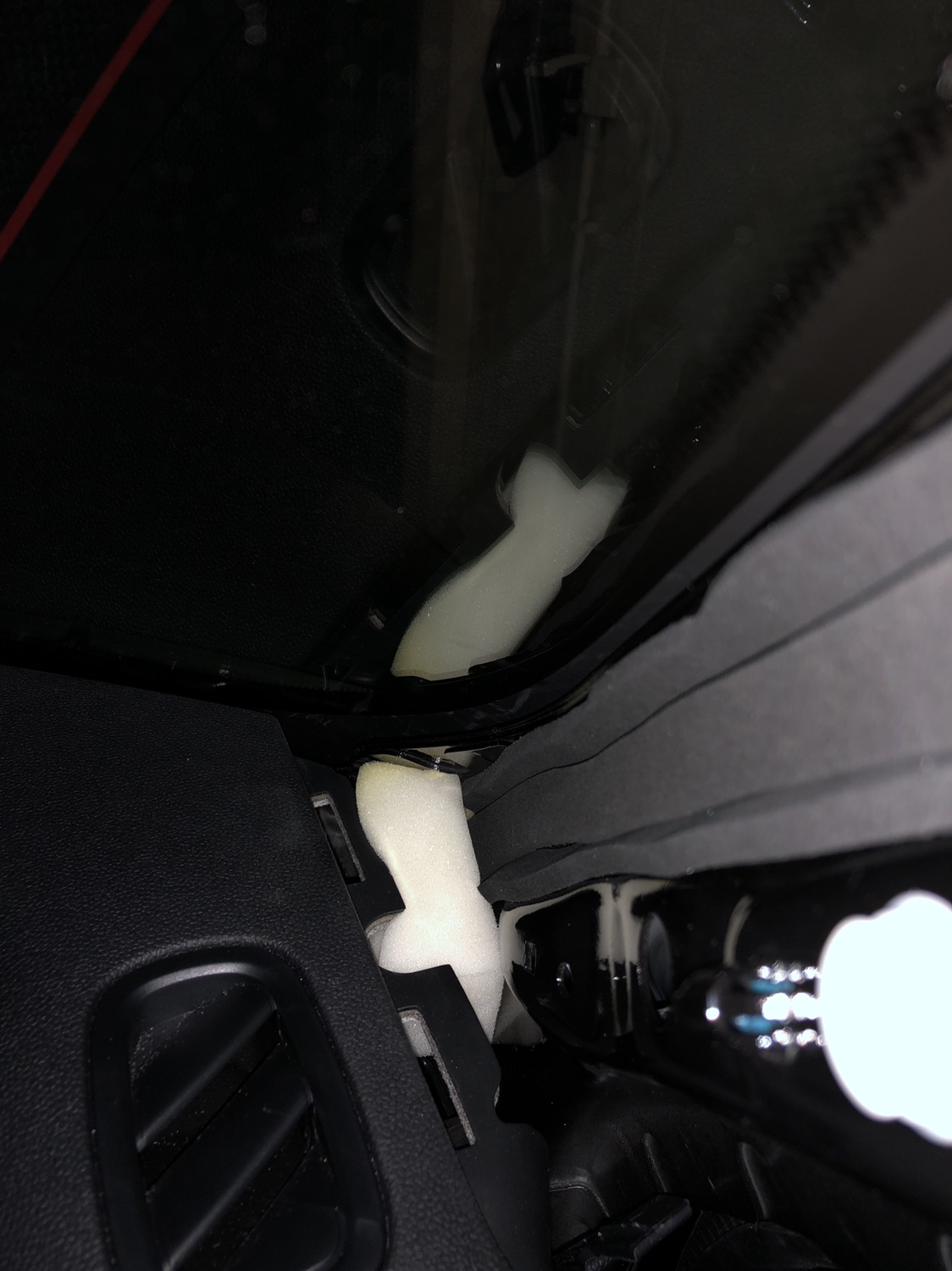

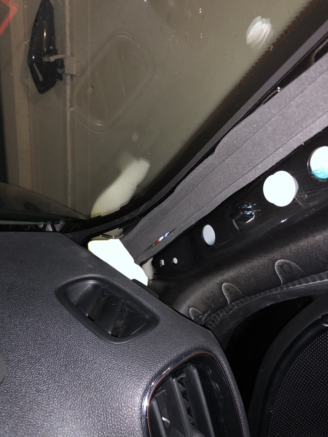

  8. Ecco come ho risolto DEFINITAMENTE il problema , aperto il rivestimento sul parabrezza dove passa il cavo incriminato . Sentito nastro imbottito ed una spugna come si vede in foto . Richiuso tutto e rumore sparito ( incrociamo le dita ) ma sono fiducioso di averlo eliminato definitamente , dopo 3 mesi di scazzo con questo rumore fastidioso . Se qualcuno ha un problema simile posso aiutarvi Inviato dal mio iPhone utilizzando Tapatalk

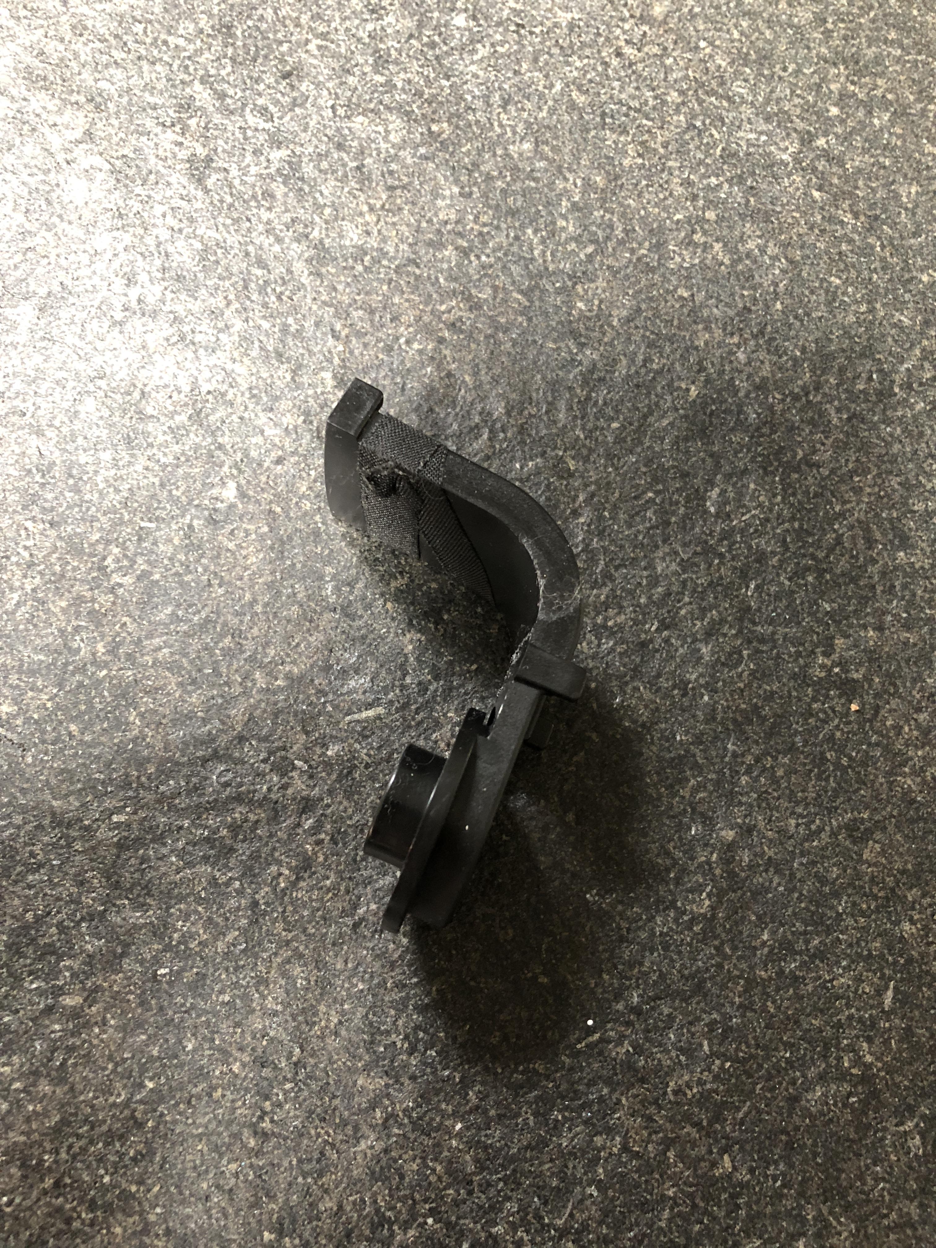

  14. HO RISOLTO FINALMETE PER DISPERAZIONE ! Ho aperto per l’ennesima volta il vano porta oggetti ed ho investigato bene tra i cavi , ho trovato un set di cavi legato ad un angolare in plastica INUTILE non fissato a nessun raccordo questo pezzo di plastica durante la guida vibrava sui rivestimenti creando quel fastidioso rumore ! ho tolto questo pezzo è tutto si è risolto dopo 4 mesi di fastidio ( auto acquistata a giugno ) ora farò una bella comunicazione in BMW per segnalare . Avevo portato la macchina in bmw Milano via missaglia ad agosto e mi dissero che era tutto a posto che avevo messo geli spessori !! TUTTO FALSO Ora mi sento sollevato non sarò più costretto a tenere la musica alta per evitare quel rumore fastidioso Se qualcuno vuole qualche spiegazione sono qui alllego due foto

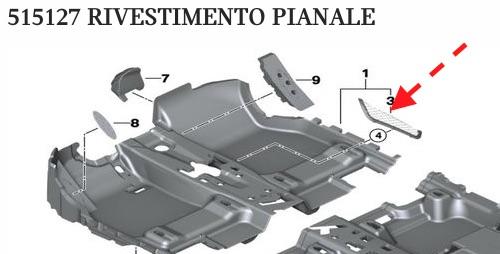

  17. Buongiorno a tutti , ieri accidentalmente ho tagliato l'elastico del vano rete lato passeggero ( non chiedetemi come ho fatto :)) , ho visto tramite il sito BMW che si vende tutto il kit ad 83 euro ( mi sembra una follia per un elastico ) https://shop.mini.it/mini-it-responsive/it_IT/ricambi-originali-mini/equipaggiamenti-interni/equipaggiamento-della-vettura/515127-rivestimento-pianale/page1.html?SearchParameter=%26VehicleTypeKeys%3Dall_or_TID_YY31&HasVIN=true Vorrei sostituire SOLO l'elastico che avrei anche gia acquistato su Amazon, ma faccio fatica a capire COME STACCARE la basetta che fissa la rete dal vano qualcuno mi può dare un aiuto, dove posso agire per staccarlo ? Grazie mille a chi mi aiuterà Massimiliano
