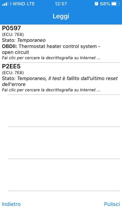

  18. mmc jcw ha risposto a mmc jcw nella discussione Motore
    La temperatura ora gira tra i 103 e i 105 gradi. Prima della sostituzione di pompa acqua e termostato era a 108 gradi (lo so con precisione perché la tengo sotto controllo con obd: sono intervenuto lerché secondo me 108 era troppo alta). La macchina ha appena montato turbina e intercooler maggiorati e pop off elettronica nuova. Il rapporto stechiometrico a gas costante é 14.69: valore di sicurezza perché manca ancora la messa a punto elettronica. la macchina va in temperatura nei tempi giusti, come se il termostato chiudesse, e poi si posiziona sulla temperatura corretta. Quindi all’apparenza sembra tutto normale. secondo te é un problema di malfunzionamento del termostato oppure di mancata connessione? grazie! Marco
  19. mmc jcw ha risposto a mmc jcw nella discussione Motore
    Da temporaneo l’errore é diventato “confermato”. Comincio a pensare di sostituire il termostato con uno originale (quello che ho messo non lo è).
  20. mmc jcw ha risposto a mmc jcw nella discussione Motore
    Li ho cancellati ma appaiono di nuovo
  21. mmc jcw ha pubblicato una discussione in Motore
    Ciao a tutti, ho appena effettuato diversi interventi sulla mia jcw, tra cui la sostituzione di termostato e pompa acqua. La temperatura di esercizio é scesa di circa 5 gradi; il lettore obd peró segnala i questi due errori (senza alcun malfunzionamento né accensione di spia avaria). É successo a qualcuno una cosa simile? Grazie per la vostra condivisione. Marco
