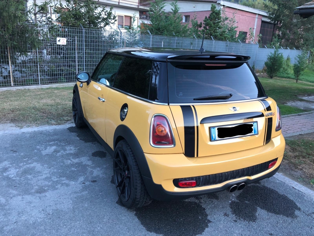

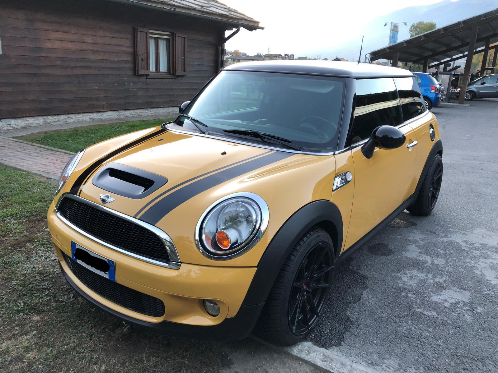

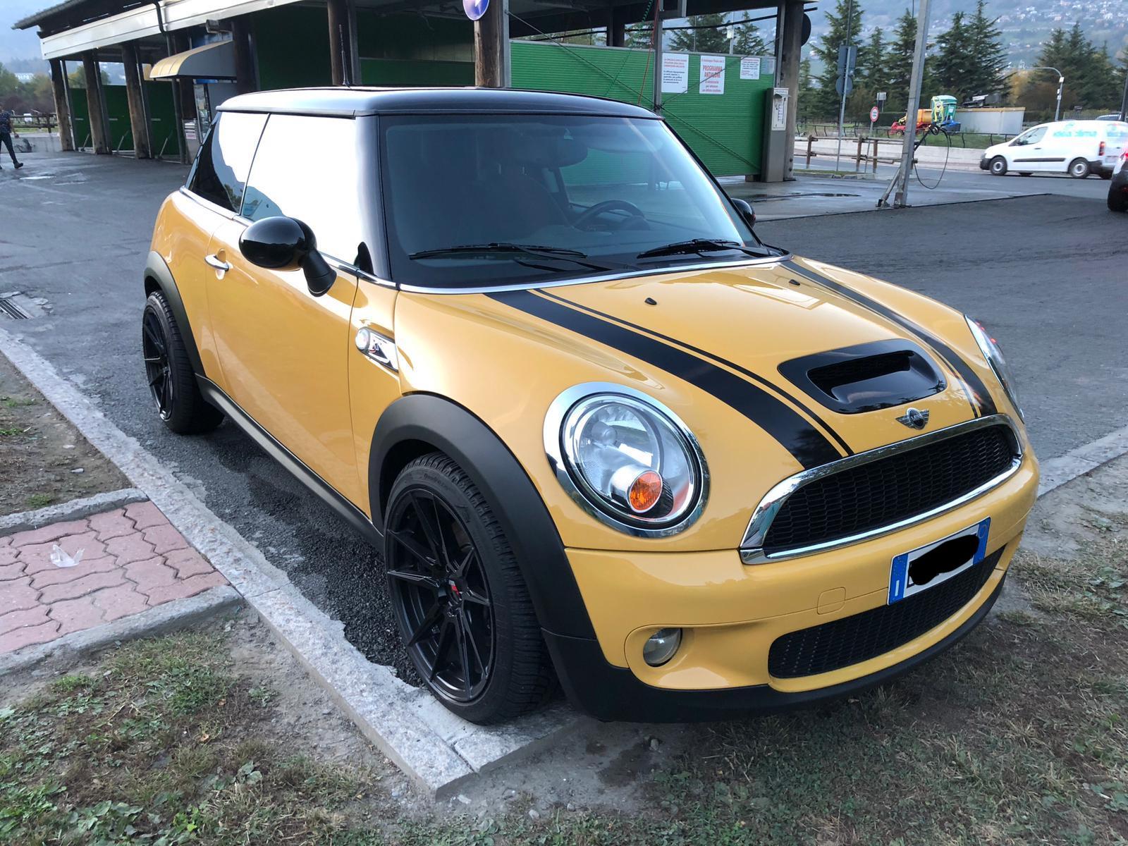

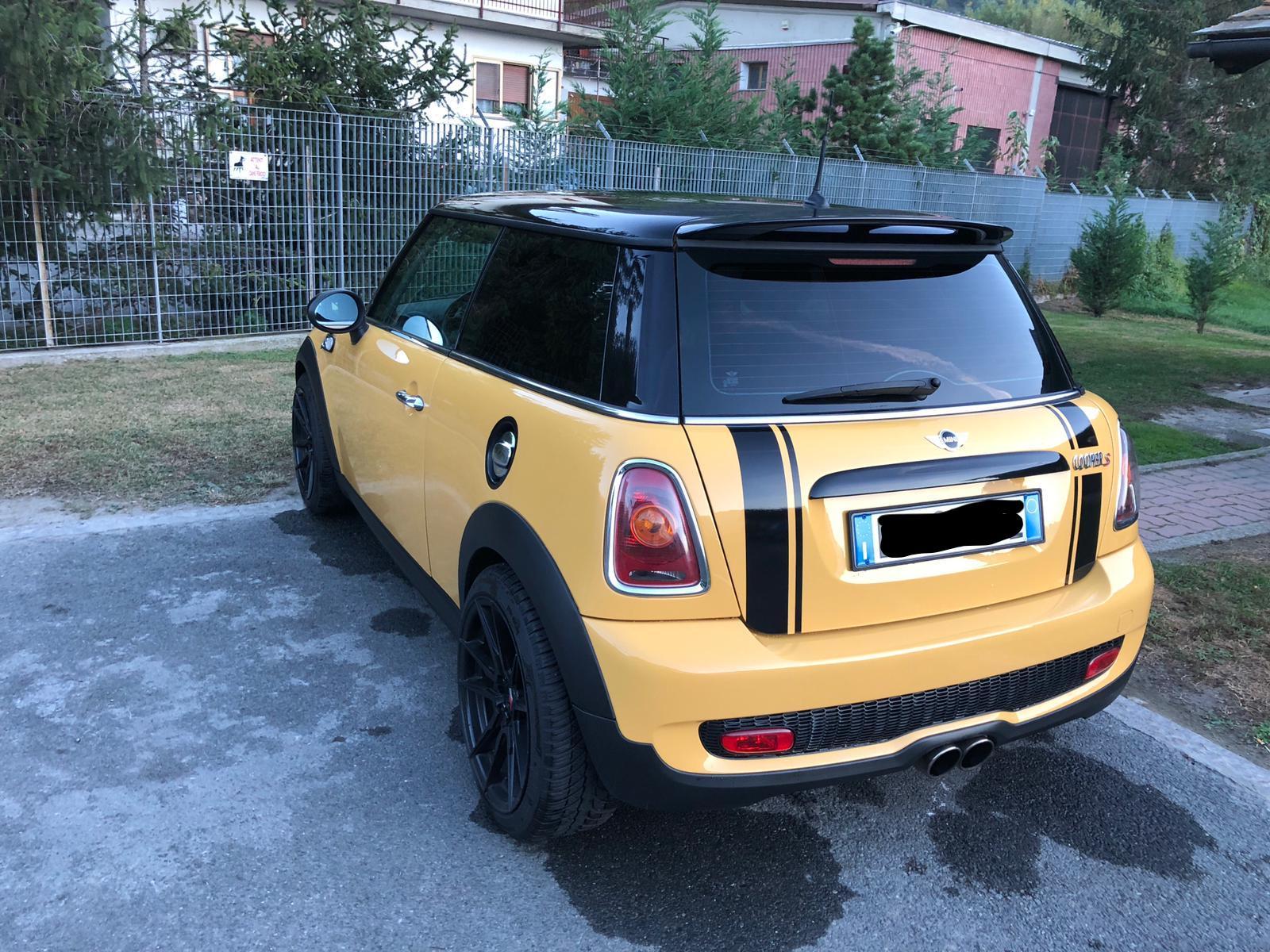

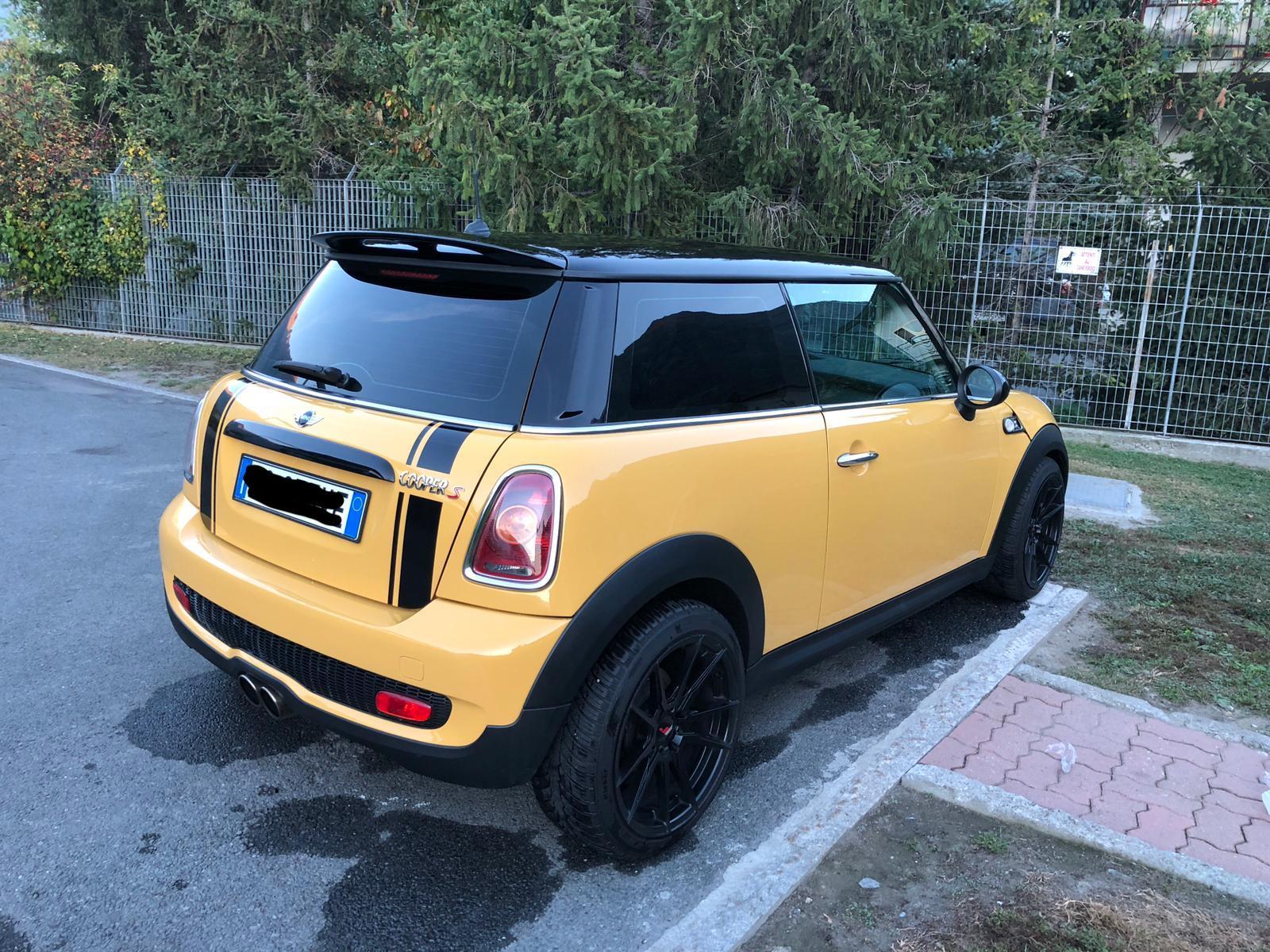

    Scusate ancora una cosa, quanto può valere una Mini come la mia, in uno stato ottimale (dopo aver rifatto tutti i lavori e contando che di carrozzeria è ottima? Inserisco qualche foto. Grazie ancora
