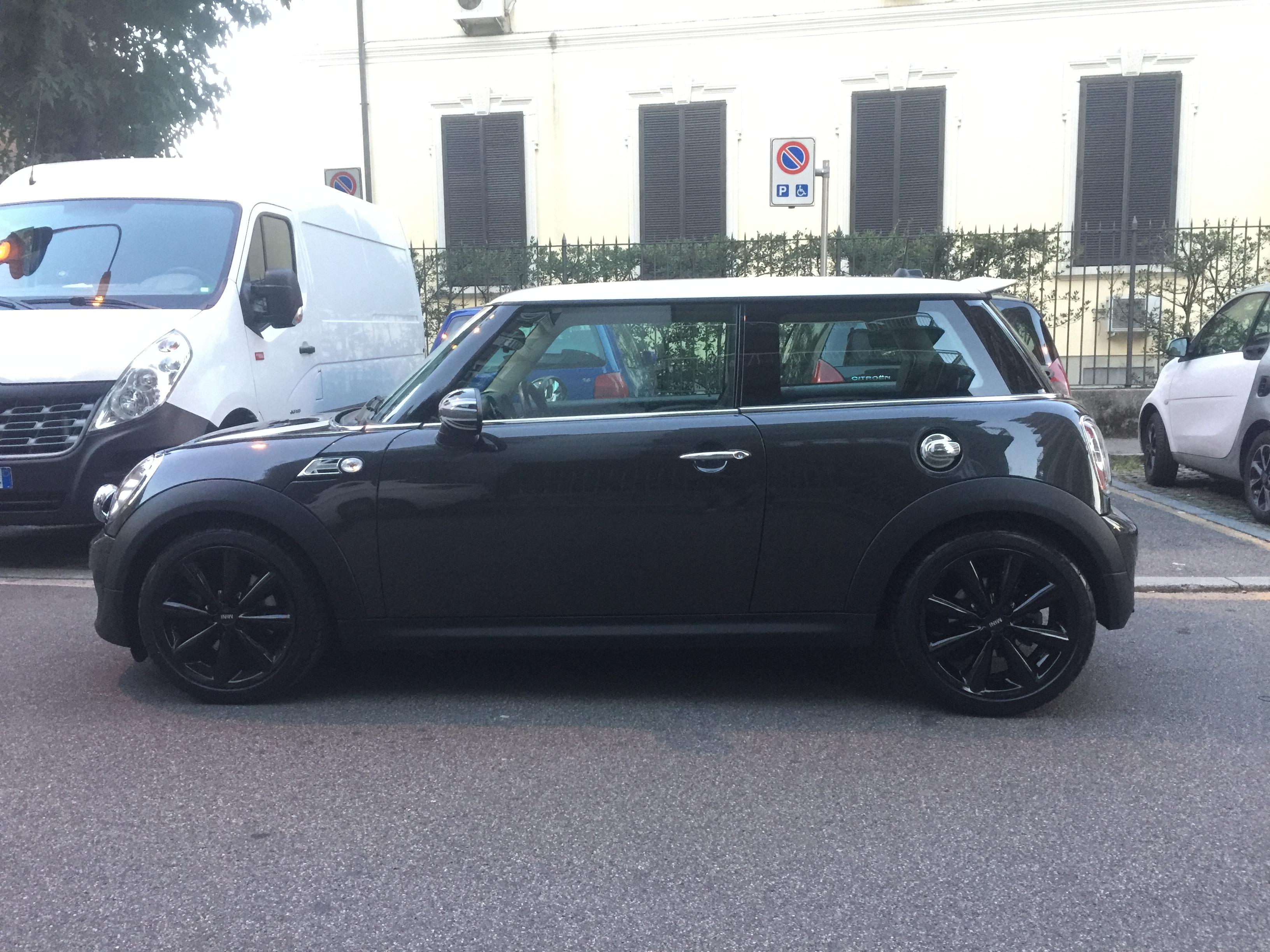

    Ciao a tutti... ho appena acquistato una Cooper S R56 usata, con cambio automatico e 74000 km... abito in Brianza. allego una foto della mia macchinina
