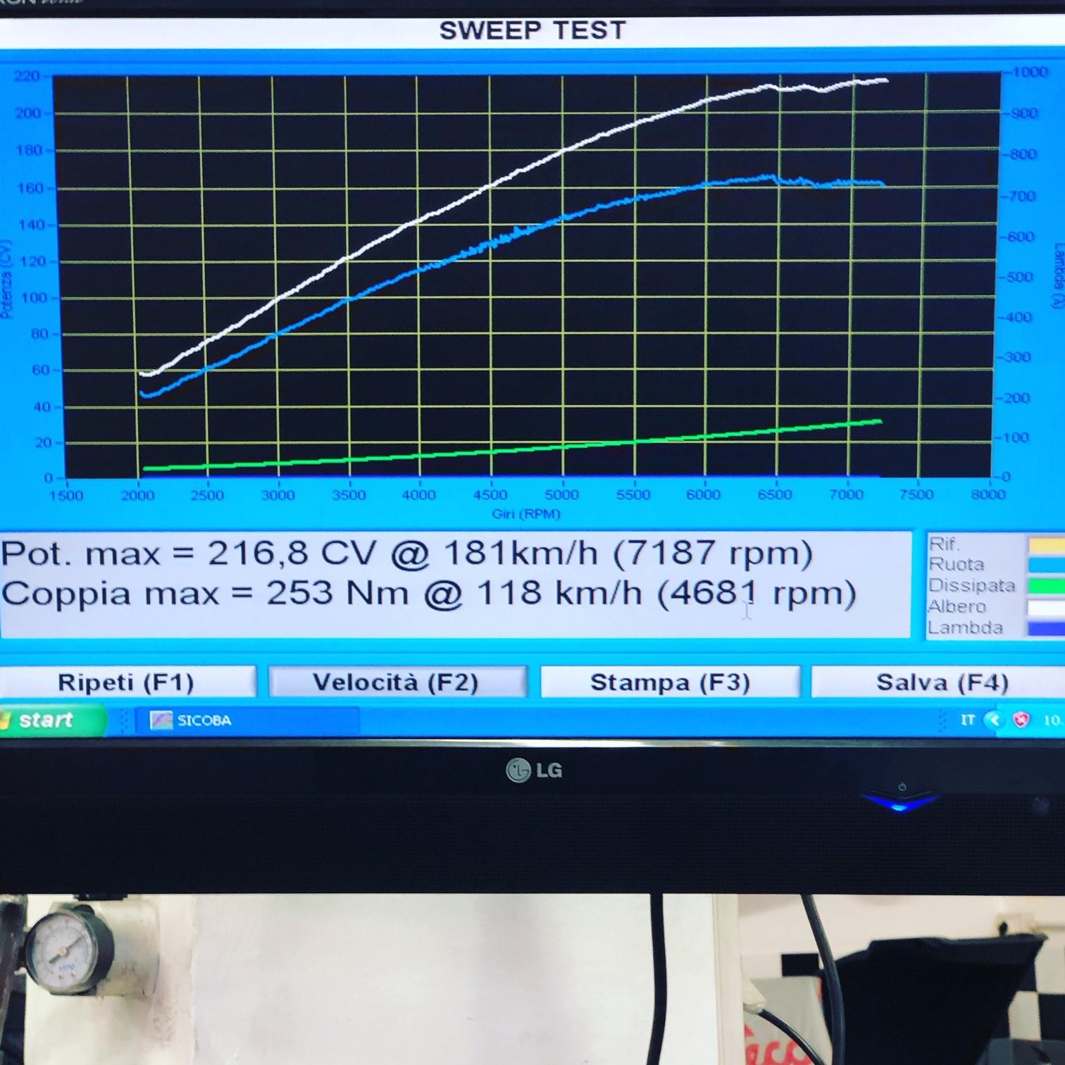

    See e ti pensi che 210 cv del kit fossero veritieri?:))) al max ne avevano 190 e tocca vedere quanti ne abbiano su banco bapro che considero uno dei pochi banchi seri che circolano... e il risultato penso sia buono visto che la puleggia totale e' circa una 12.8 e non una 17...il grosso lo hanno fatto le catcam che davvero danno tanti ma tanti cavalli... secondo me un jcw di serie su tale banco a naso eroga al max 185 cv...

    Finalmente ho rullato la Mini purtroppo c'e stata un malinteso col tizio e ha staccato a 7187 giri min poiche' ha visto la freccia che avevo messo sul contagiri...(la puleggia motore UK che ho messo sopporta max il regime di rotazione originale)quando invece con le catcam si poteva andare oltre...ma va bene cosi'... mi ha detto e' un ottimo risultato... Considero il banco Bapro l'unico affidabile per fare le rullate...è da anni che mi affido solo a questo tipo di banco...

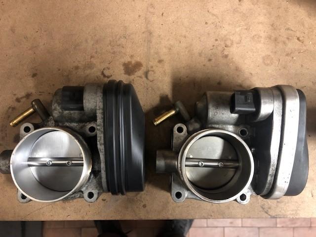

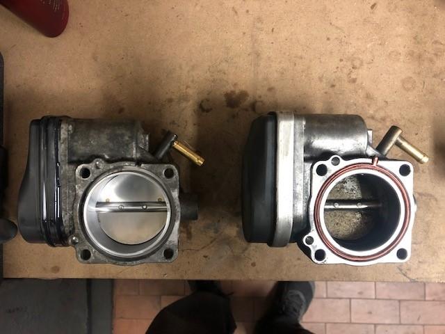

    Buon giorno ho installato il corpo farfallato ma anvendo anche le cat cam con il minimo alzato da inpa è un po' sparito quel discreto comrpomesso che avevo raggiunto per l'uso di tutti i giorni. Ora a circa 1100 giri dando gas l'auto ha un attimo di esitazione sopra invece non ci sono problemi.. Sara' possibile modificare la situazione collegando l'ecu ? perche' ho letto su forum stranieri che l'ecu non riesce a modificare le piccole variazioni di gas con la valvola maggiorata... se avete info fatemi sapere grazie!
