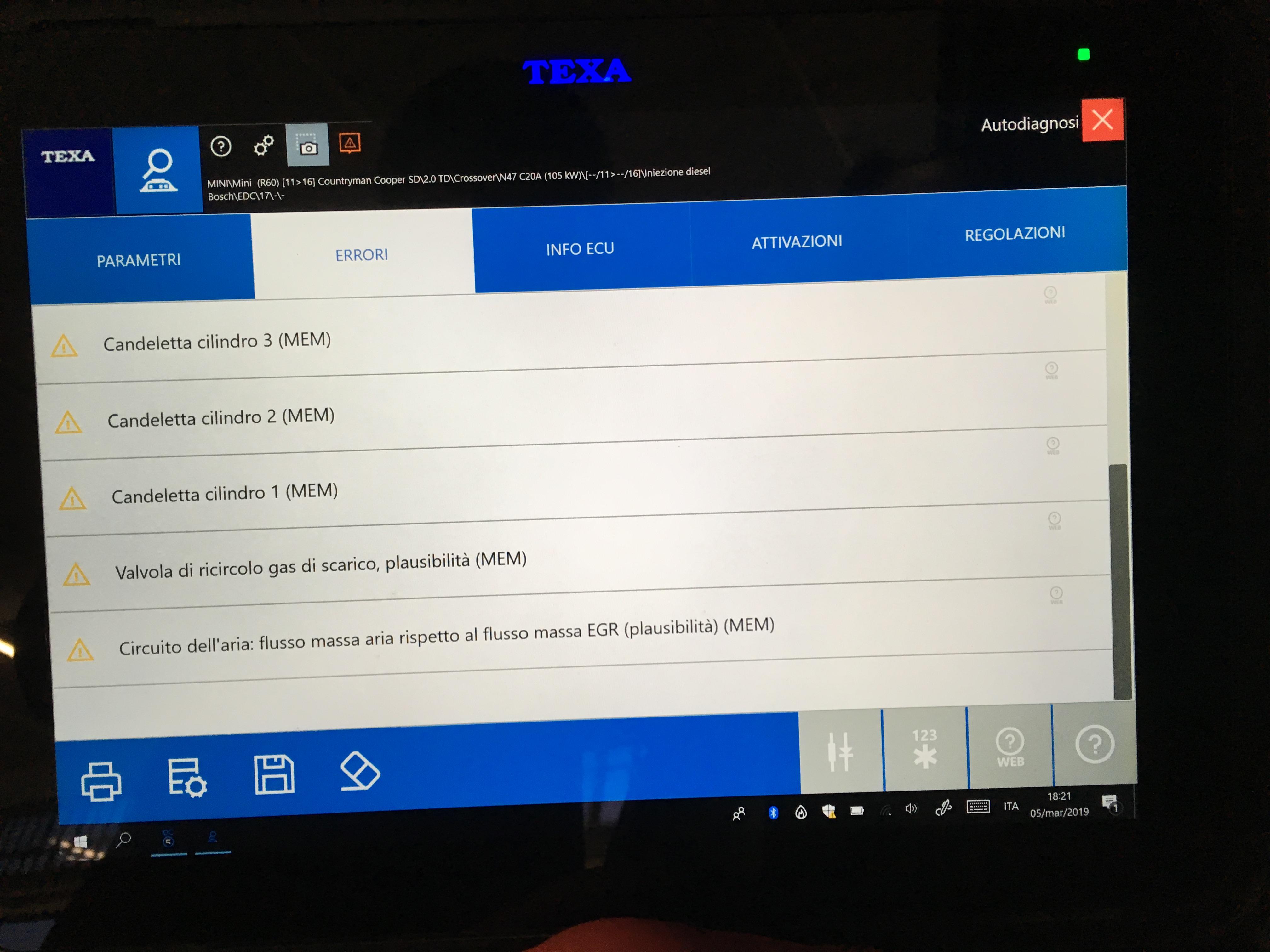

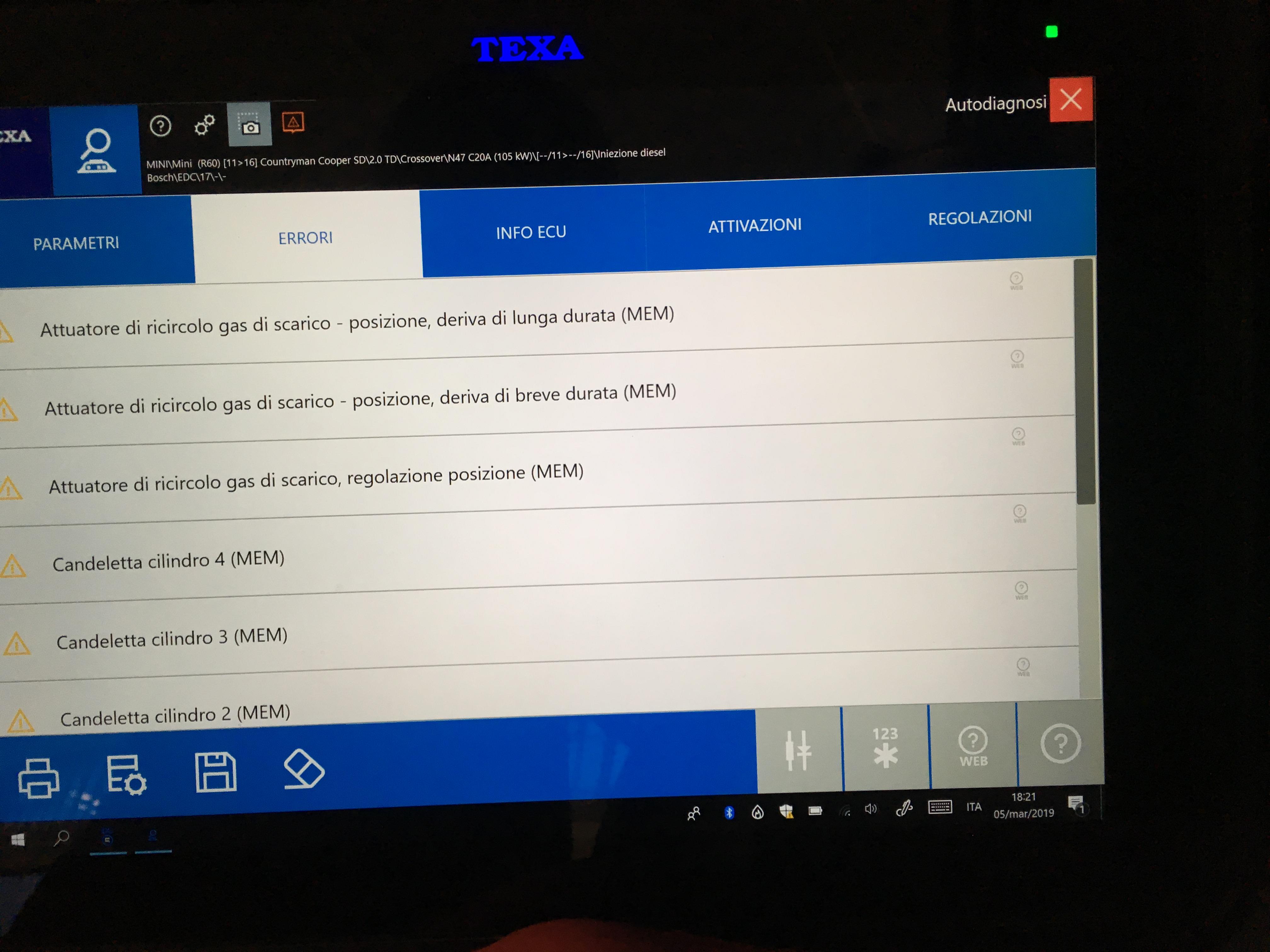

  7. Si le candele del preriscaldamento motore, questa è la foto del test prima di cambiare la valvola egr :
  8. Buonasera a tutti vi scrivo perché la mia mini countryman sd del 2013 con 94000 km ah un problema che non riusciamo a risolvere, in pratica la macchina ha perdite di potenza a motore freddo è come se non entrasse la tirbina fino a 2000 giri poi parte come un razzo...la cosa curiosa è che appena la macchina scalda il minimo diventa irregolare e la macchina va che è una meraviglia ..da poco ho fatto il tagliando con sostituzione valvola egr, candele e messo un additivo per ignettori pensando che fossero sporchi controllato il debimetro e sembra lavori bene, la macchina comunque continua a segnare l’errore su tutte e 4 le candele e sporadicamente si accende la spia gialla della macchina sul ponte..chiedo il vostro aiuto perché mi sta facendo andare fuori di testa, grazie per le vostre risposte.
