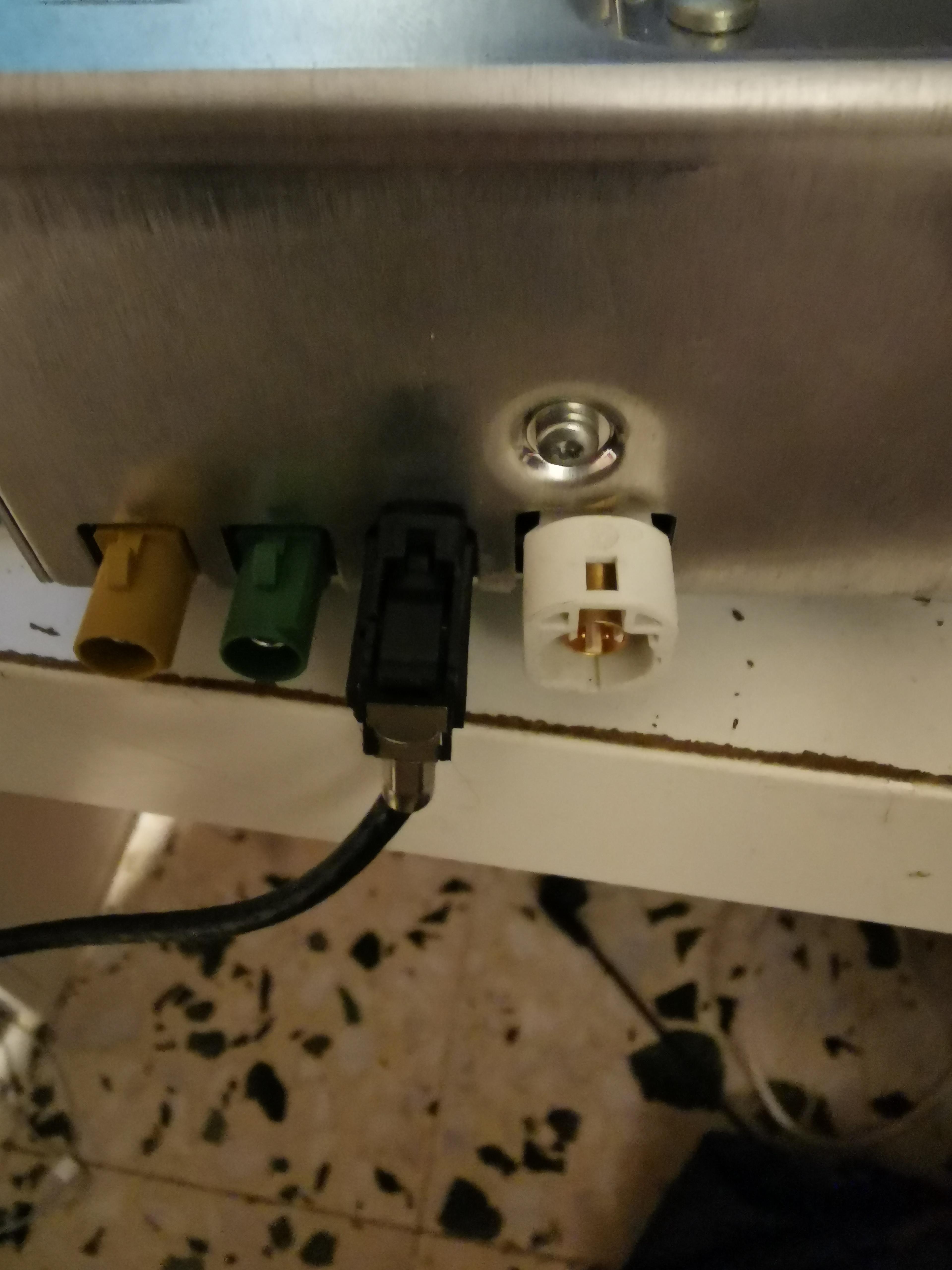

    Grazie Steven, a questo punto mi conviene procedere passo passo. Montare usb, aux e microfono, installare la radio e testare un'antenna da vetro x il dab senza smontare nulla. Per il connettore nero poi vediamo. Al banco tale connettore toccandolo mi faceva prendere le emittenti FM. Non ho ancora verificato che tipo di amplificatore d'antenna ha la mia auto. Credevo fosse più semplice. Dove è possibile trovare le informazioni su come è composto tale impianto: WDS, TIS ??? Possibile che nessuno del forum abbia effettuato questa modifica ....fai da te???

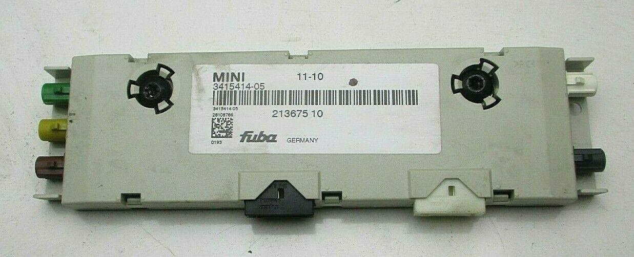

    Ciao Steven, grazie per la risposta. La console frontale centrale l'ho già presa. Spero che tu non intenda anche lo chassis dove alloggia la radio, le dimensioni sembrano uguali a questa LCI. Per il connettore nero però credo sia l'FM e non il bluetooth, l'ho testato al banco. Smontando la radio ho notato che nella parte frontale, dove si inserisce il cd, c'è una sorta di schermatura che dovrebbe fare da antenna, quindi credo che sia proprio l'antenna bluetooth che a differenza del modulo MULF2, pre LCI, ha un modulino esterno (che utilizza un connettore nero). I cavi usb, aux e microfono già li ho preparati Ricapitolando: - 2 cavi che partono dalla radio, connettori d'antenna giallo e verde, ed arrivano all'amplificatore d'antenna (da cambiare in quanto non gestisce DAB) ; - altri 1 o due cavi che partono dall'amplificatore d'antenna e vanno all'antenna sul tetto (da sostituire con specifica x DAB); - programmazione, che è comunque possibile farla successivamente. Il cablaggio posteriore alla radio non capisco per quale motivo andrebbe cambiato (forse per il microfono e aux?). Ho un connettore di una pre LCI che ho utilizzato per testare la radio a bancone e funziona tutto (almeno alimentazione, casse, illuminazione, ecc) Il modulo amplificatore dovrebbe essere questo.....ma ha più connettori (marrone e bianco, forse per telefono?) Avvo già intuito che prima di cominciare a montare conviene avere tutto a disposizione. La cosa più complessa mi sembra proprio la gestione del DAB, che se riuscissi a capire quali connettori utilizzare potrei optare per un'antenna da "vetro" ed evitare di cambiare antenna, amplificatore e smontare baule e cielo. Dove potrei reperire informazioni tecniche e schemi. (TIF ETK WDS ecc). Grazie

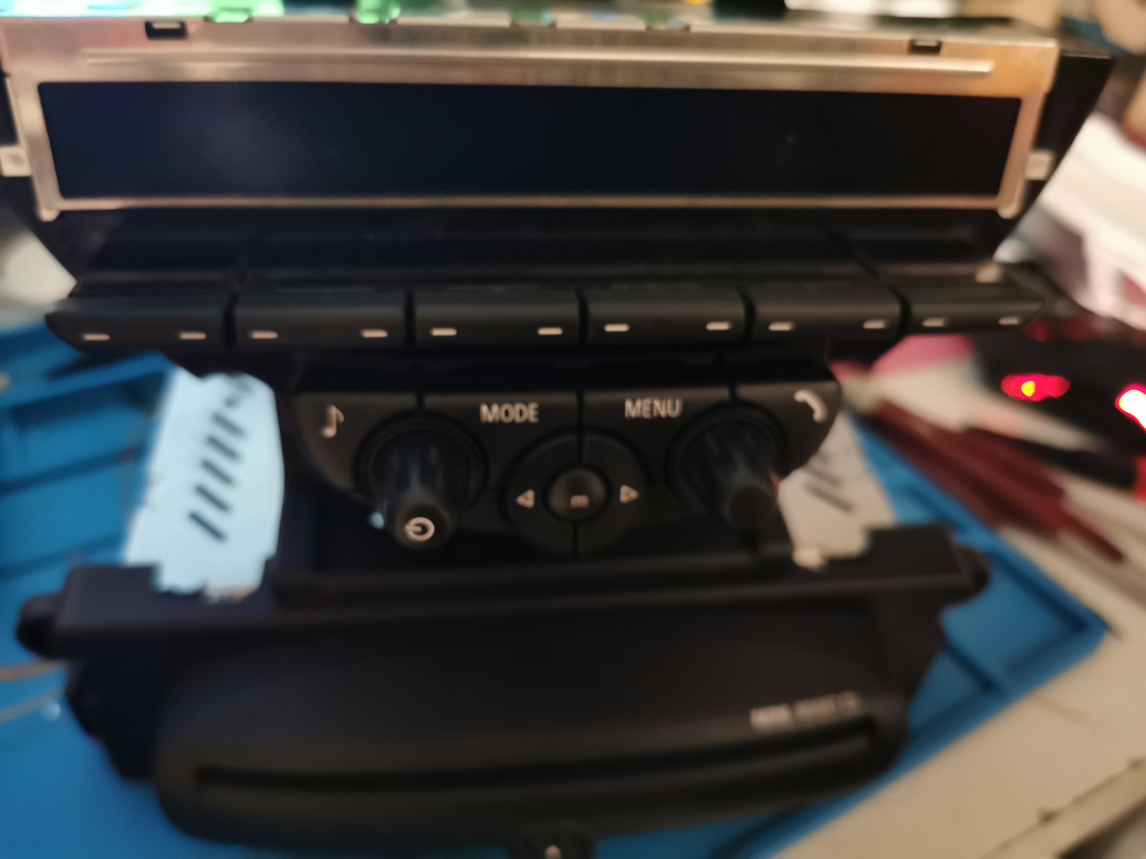

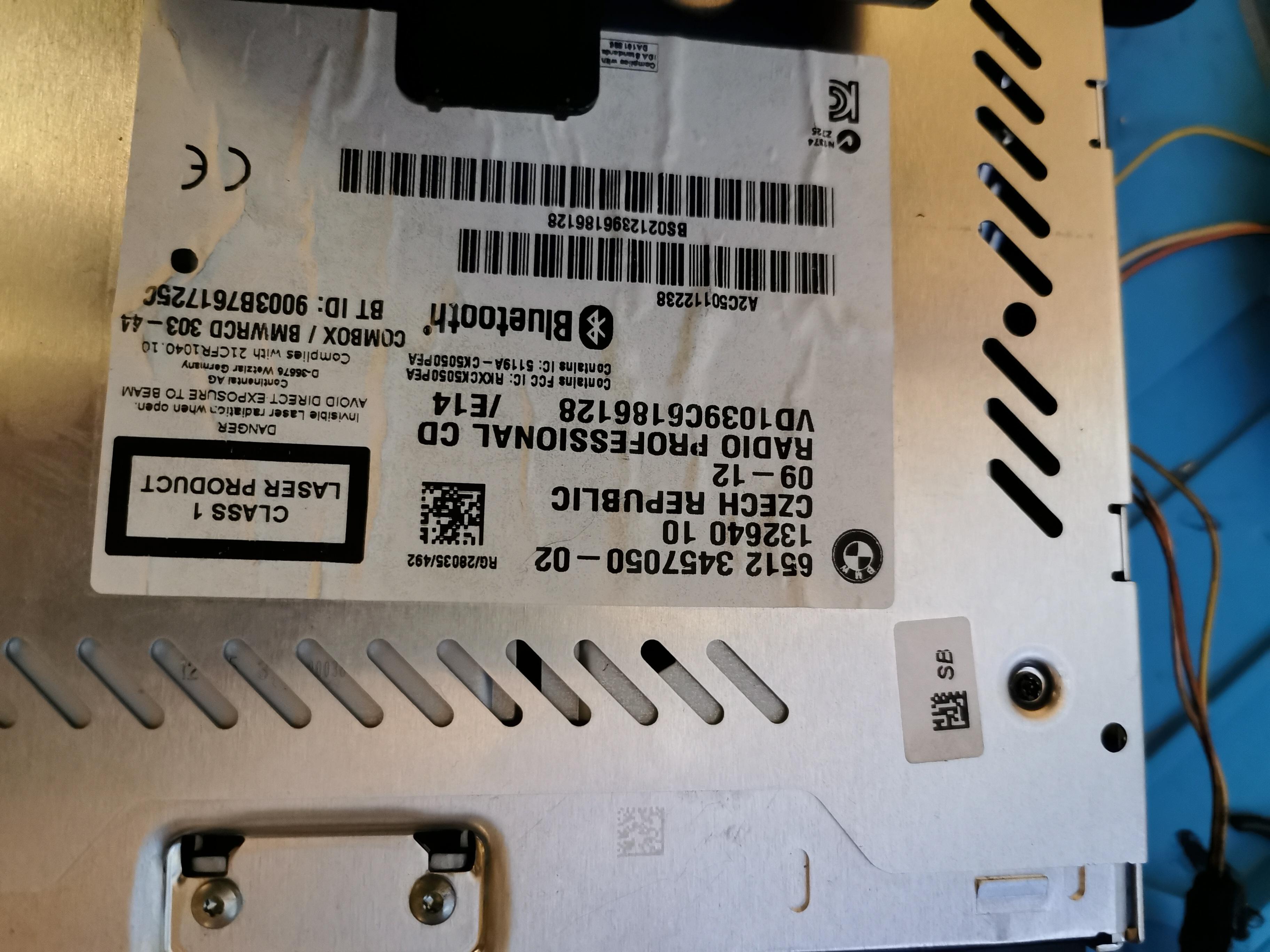

    Buonasera a tutti, Ho acquistato una radio usata BOOST CD del 2012 con DAB di colore nero, con abbinata la console centrale. Ho già fatto delle prove a casa con alimentatore esterno, ma ho dei dubbi per il montaggio: 1 - Il tasto menu della radio alla sua pressione non funziona. In auto funzionerebbe con i segnali della centralina con linea "bus"? Il bluetooth non so come configurarlo. 2 - la parte posteriore ha 4 connettori, oltre al classico dove ci sono i cavi alimentazione, segnali casse, ecc.. Quello bianco è per l'USB (che già ho), quello nero per antenna e gli altri due? I connettori verde e giallo sono delle antenne. Una delle due èsicuramente il DAB 3 - Bisogna cambiare anche l'antenna da tetto e l'amplificatore d'antenna per il DAB o posso mettere l'antenna da vetro venduta anche su Amazon? 4 - Ha bisogno di essere codificata? Qualcuno che già l'ha fatto il lavoro può aiutarmi. Ho letto le varie discussioni sul forum ma non ho trovato nulla a riguardo
