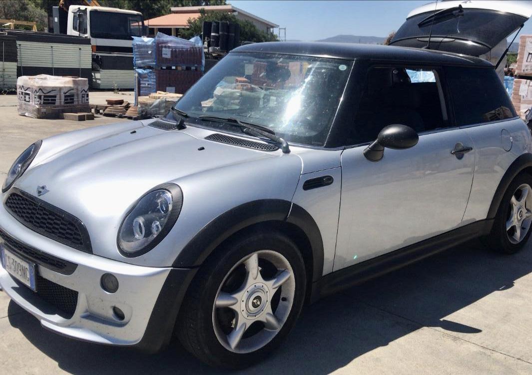

  8. Pusher_97 ha risposto a Pusher_97 nella discussione New megaMINI DRIVERS
    Si scusate hahaha😂 ho una mini one D che sto cercando di migliorare col tempo, purtroppo non ho foto di com era quando l ho acquistata ma ho una foto di com è adesso😂
