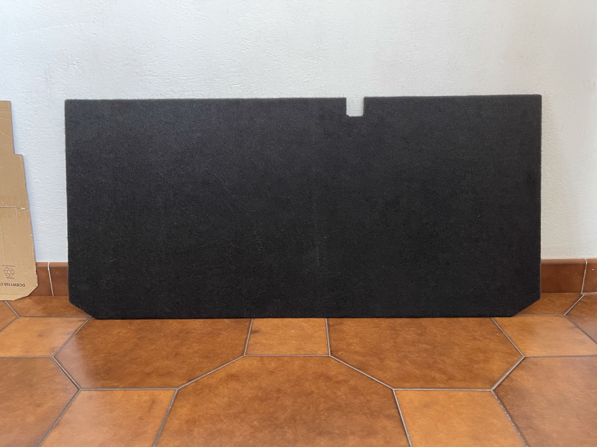

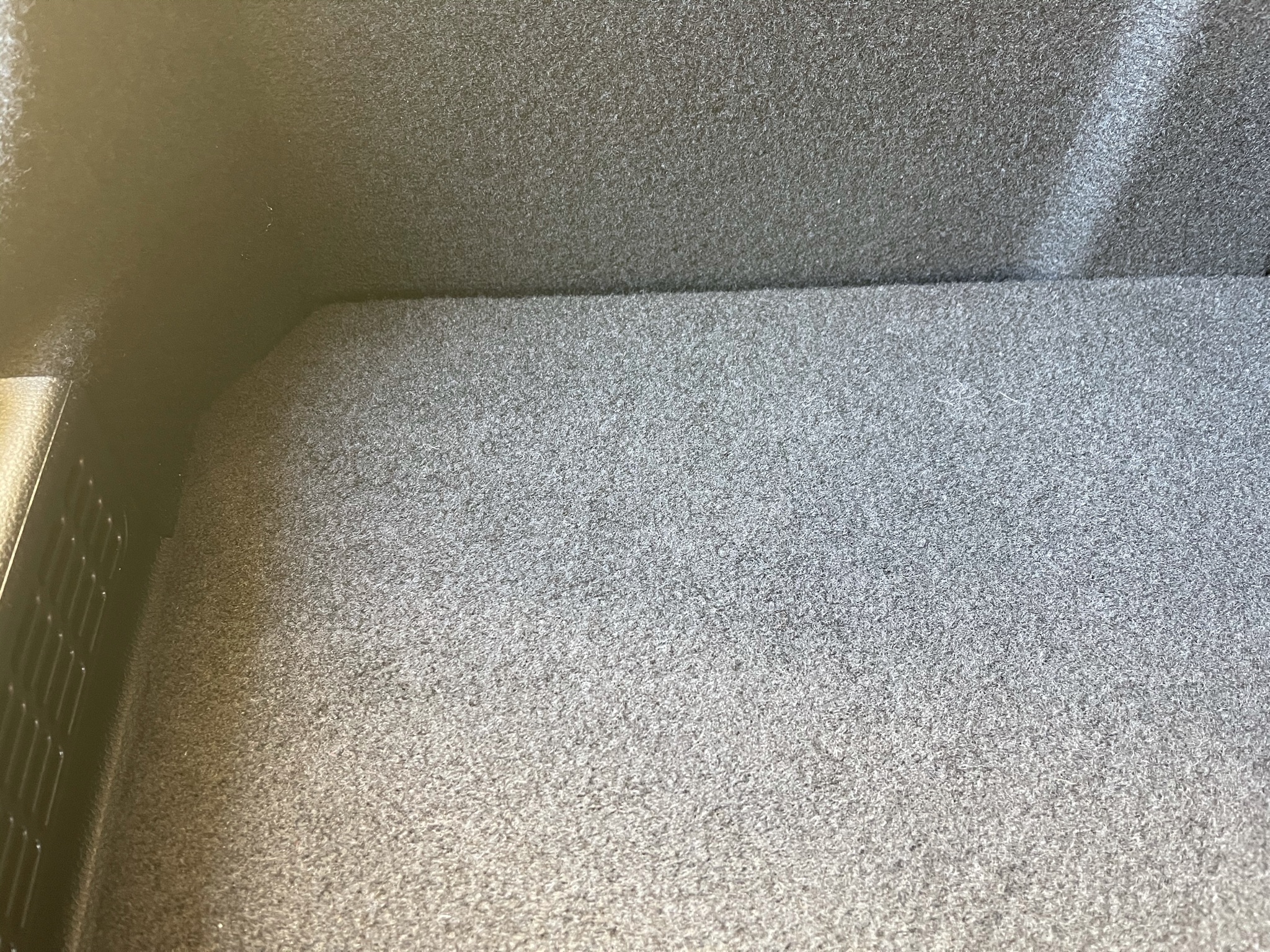

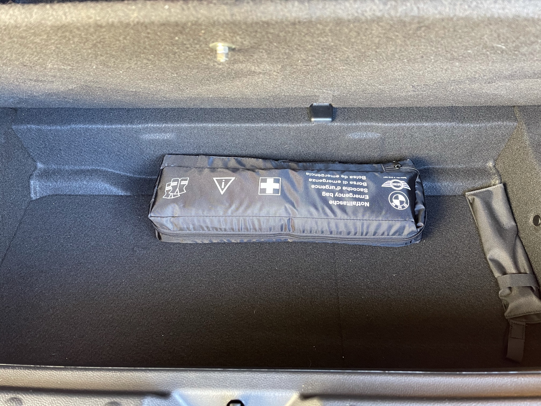

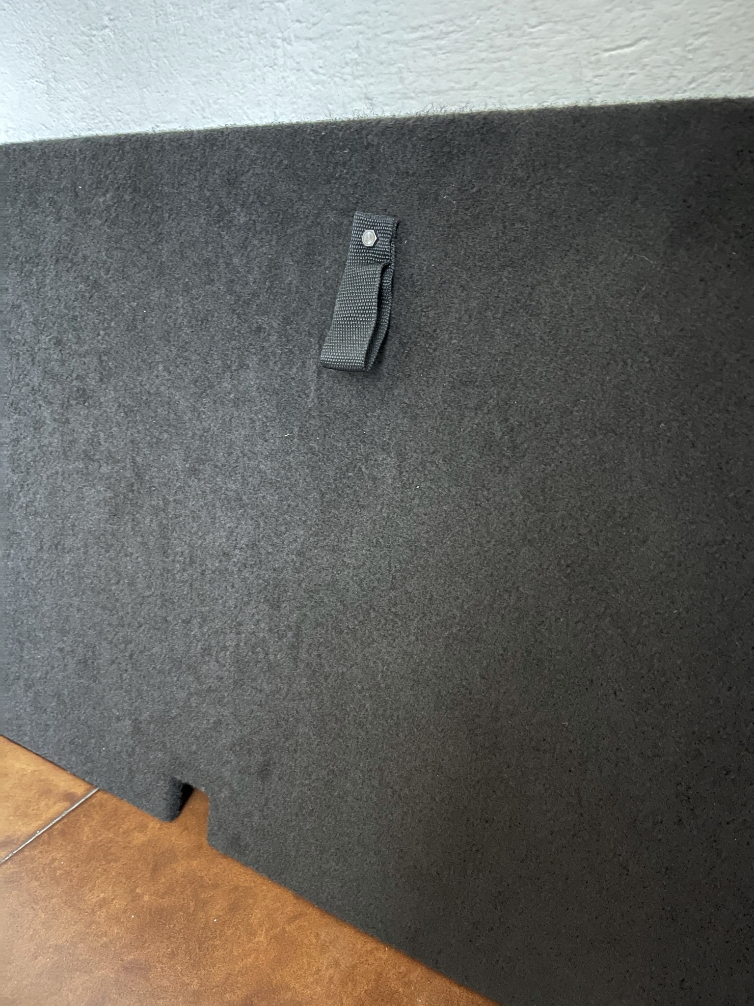

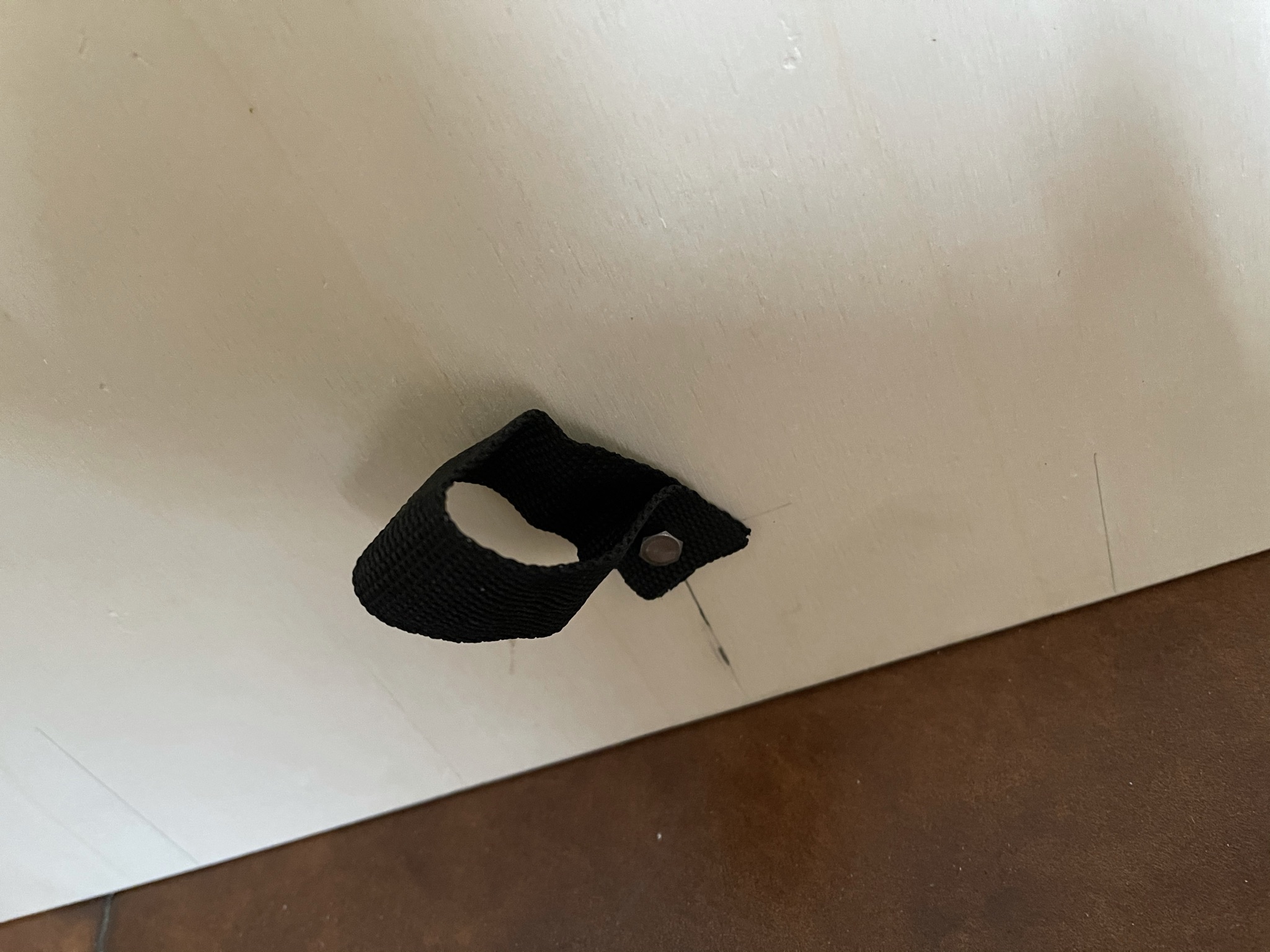

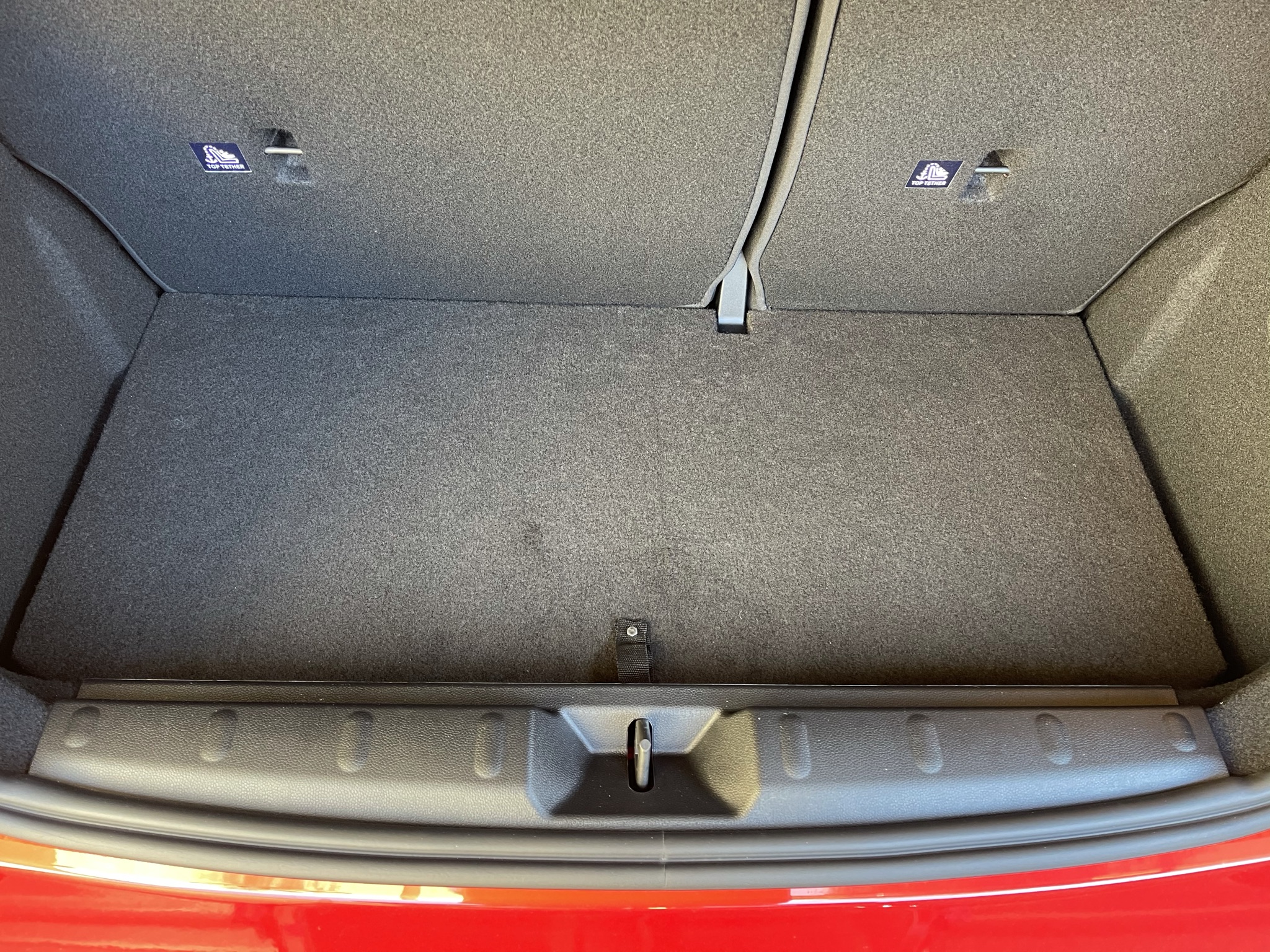

Ciao a tutti ho ritirato da poco la mia mini e mi trovo un po’ in difficoltà per alcune cose.. ad esempio.. ho un iPhone X ma non riesco a fare le chiamate con il Bluetooth in auto. Quando premo per 3 sec il pulsante sul volante, la voce guida dice di sbloccare l’iPhone ma sconsiglia di farlo durante la guida. Il fatto è che non posso sbloccare Siri diversamente e il vantaggio del Bluetooth in auto è questo. Ad esempio nelle altre auto non avevo questo problema..- Pianale di Carico baule fai da te (richiesta info)
Grazie 😉 ho riportato le misure così qualora qualcuno volesse lo può fare facilmente. ho preferito non sagomarlo perfettamente nello slargo per fare in modo che si sollevasse agevolmente senza sfregare. costo davvero irrisorio: compensato €5.80 moquette su eBay 13€- Pianale di Carico baule fai da te (richiesta info)
😉👍 grazie mille- Pianale di Carico baule fai da te (richiesta info)
Ho fatto il pianale per il bagagliaio per F56 e vi allego qualche foto E' sufficiente acquistare: -compensato multistrato >1 cm (dimensioni 44X95X1) -moquette adesiva nera . - Chiamate vocali in auto con iPhone
