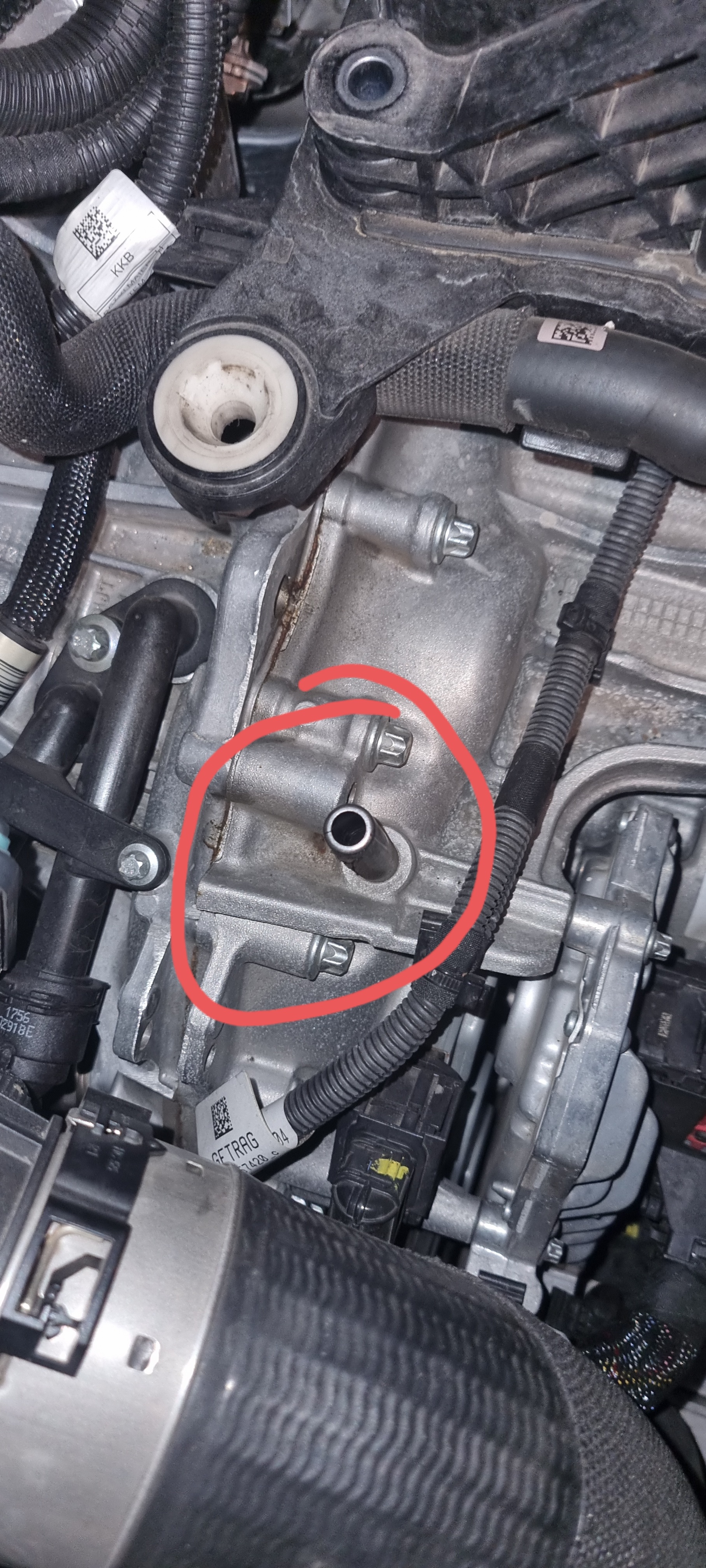

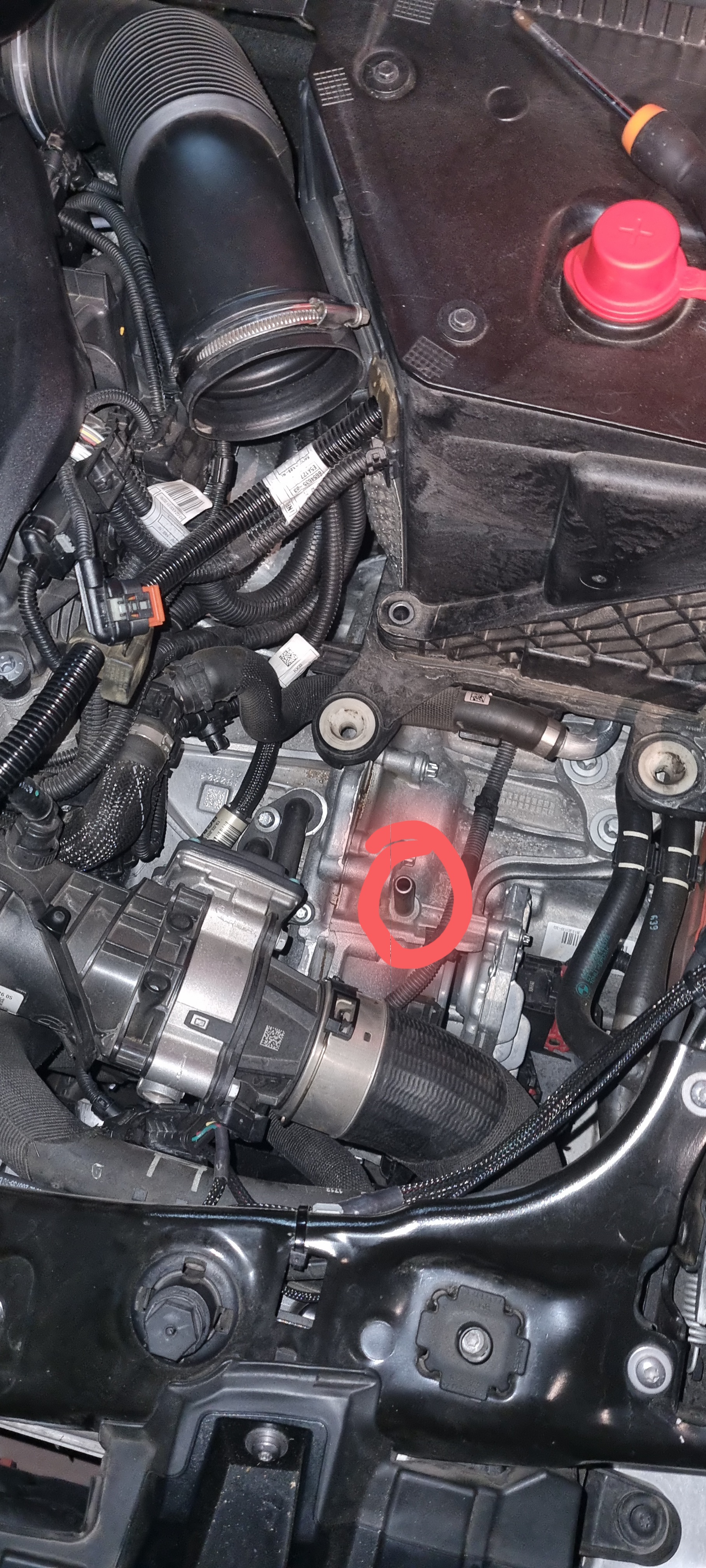

    No, è il tappino dello sfiato del cambio (mi è stato detto oggi da un meccanico di zona). Quello in foto è proprio lo sfiato in questione, il tappino lì sopra era, se non ricordo male, di color verde acqua.

    Buonasera a tutti! Oggi montato l'aspirazione Eventuri purtroppo mi è partito un cappuccetto sotto l'airbox originale (non so che parte sia, la trasmissione? Il cambio?) che purtroppo non sono riuscito a recuperare anche smontando fondo sotto al cofano motore. Vi allego due foto per rendere meglio l'idea. Sapete aiutarmi ad identificare quel componente? Grazie
