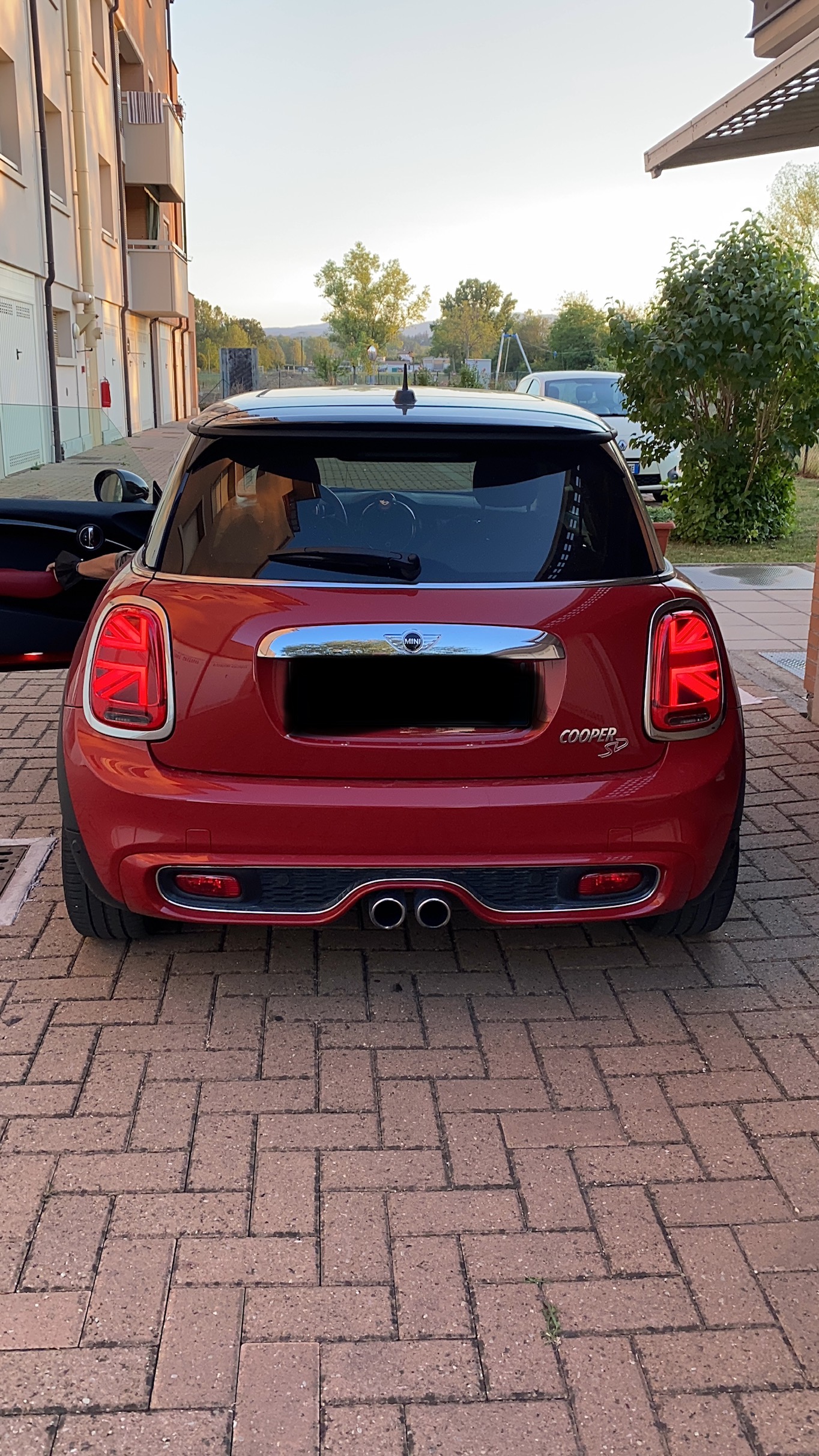

  8. lello86_1 ha pubblicato una discussione in New megaMINI DRIVERS
    Ciao mi chiamo Daniele ed ho una mini cooper sd (12/2016). Ho appena montato i nuovi fari union jack(originali) ed ho bisogno di informazioni in merito alla codifica tramite Bimmercode Vi ringrazio in anticipo buona giornata
