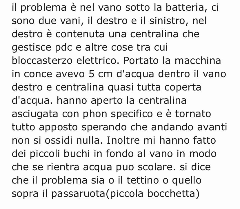

    Immaginavo che il problema fosse quello. La prima volta si è risolto solo soffiando sulla batteria, ora purtroppo non saprei come fare. In ogni caso la porto subito da un elettrauto. Lo screen che ho messo è di un’altra discussione con un problema analogo, solo che non so a che centralina si riferiscano (ho visto che ne ho una di fianco alla batteria, ma quella non è bagnata).
