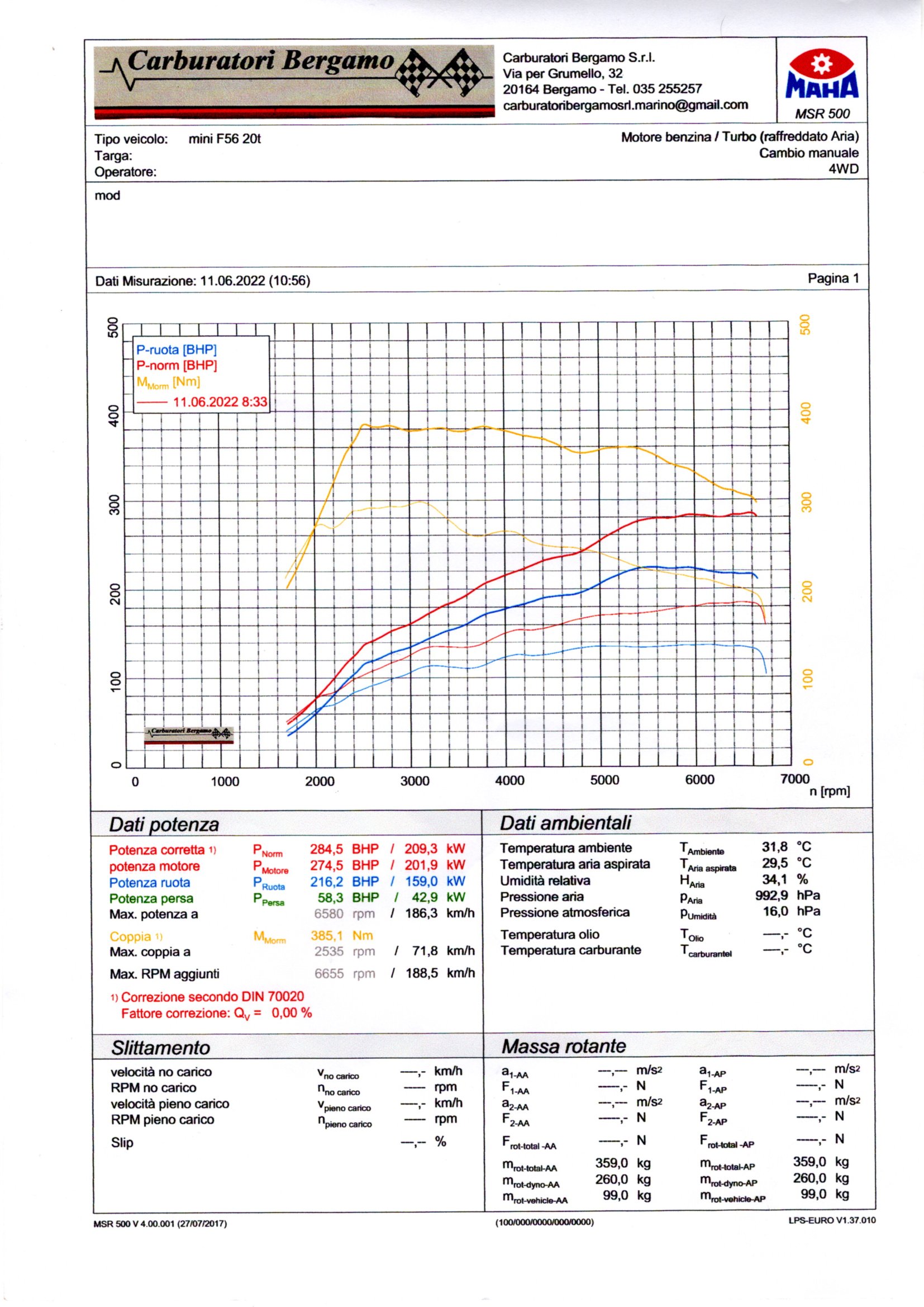

    Un saluto a tutti, vorrei un opinione in merito a cosa ne pensate di questi grafici, ho fatto rimappare la mia s f56 e questo è il risultato , premetto che l'auto è praticamente originale solo filtro a pannello e scarico centrale e finale

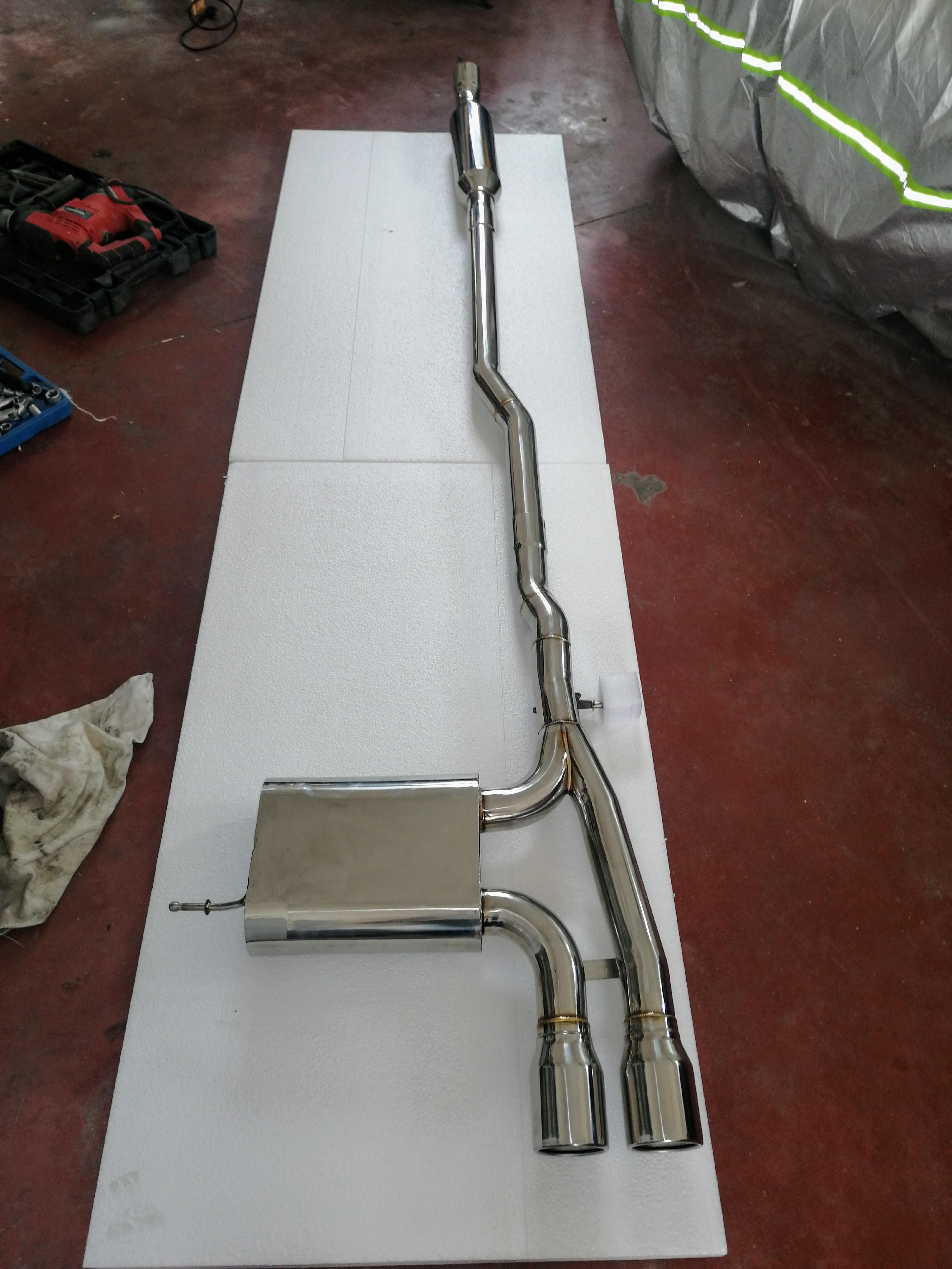

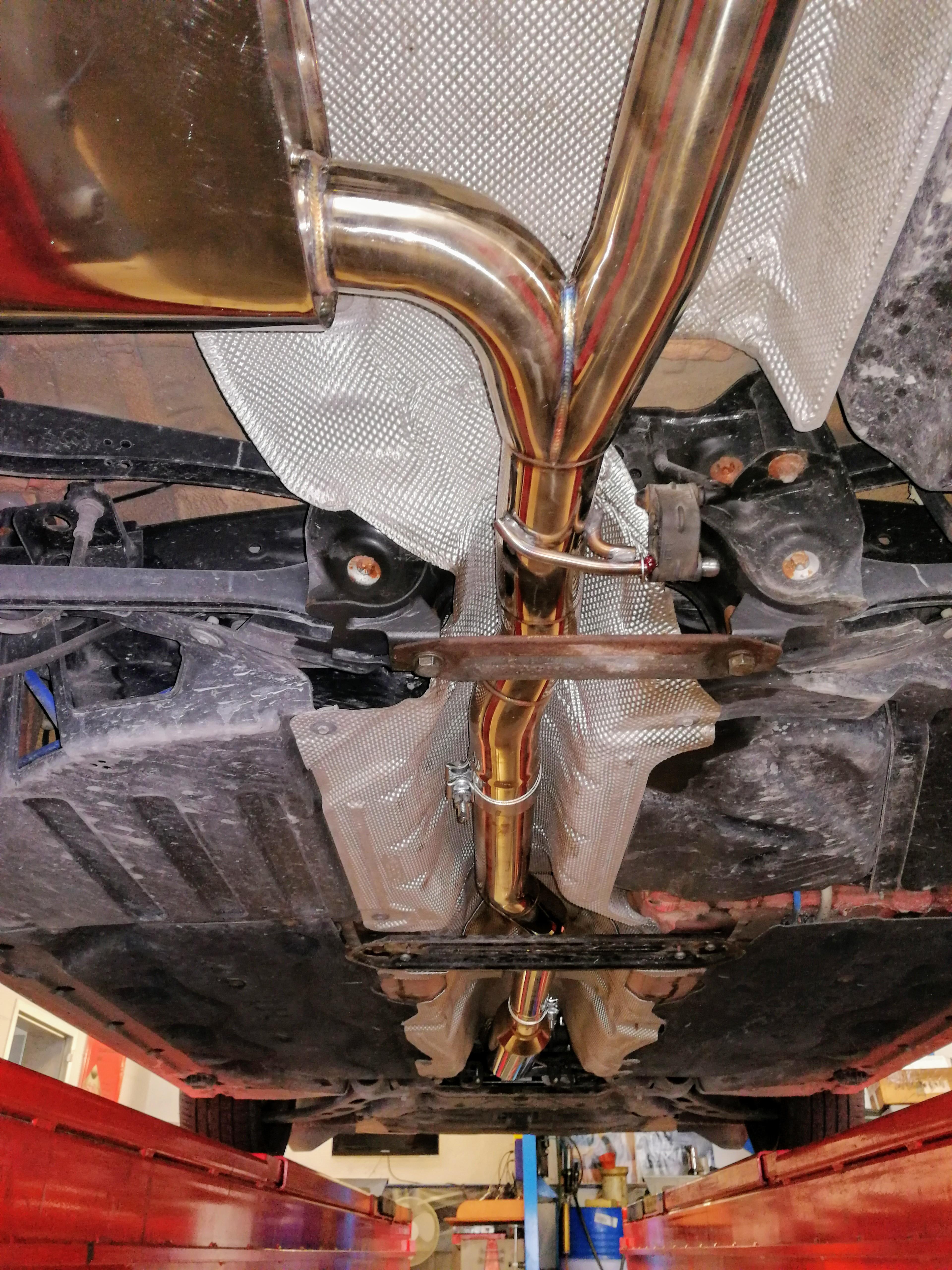

    lo scarico è senza valvola, è una sorta di scarico jcw 🤪 comprato da una ditta inglese tramite ebay, a mio parere sono molto soddisfatto unica cosa che non è omologato.. ma vabbeee😱
