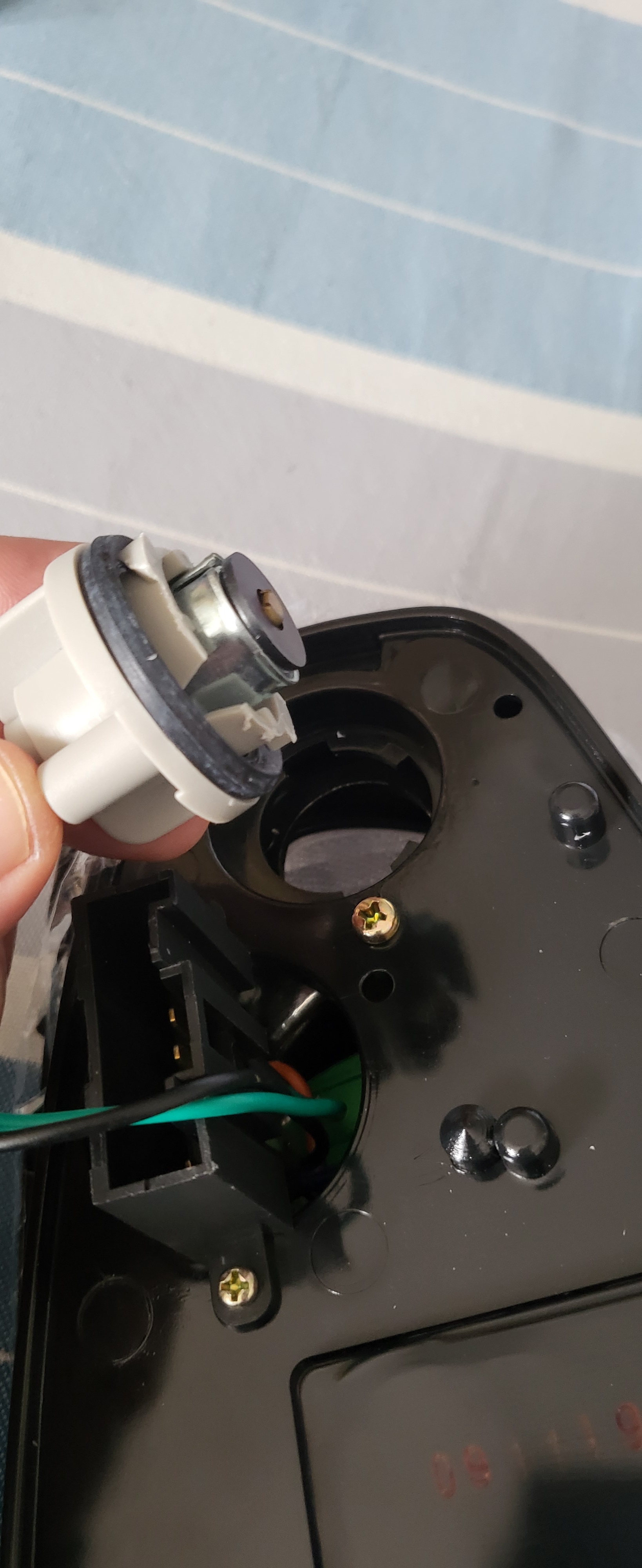

Buonasera. Ho acquistato questi fari posteriori a Led per la mia MINI one r56 del 2008. Il resto del faro ha tutte le lampade a led incassate dentro e non si vedono..questo invece si presenta sganciato... Domanda...cosa è quell'attacco che si trova sulla parte superiore? I fari sarebbero questi

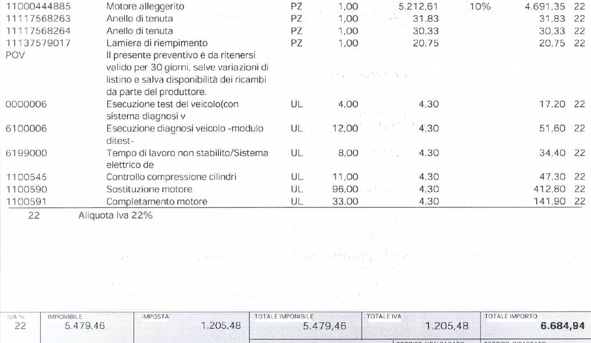

Allora..con MINI regeneration e "motore alleggerito", ecco la cifra finale Ho tentato di convincere mia moglie a prenderla nuova ma...NISBA😭
