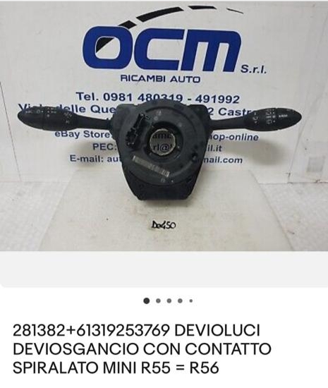

  1. Grazie a tutti per la disponibilità ho risolto il problema cambiando questo pezzo!!!

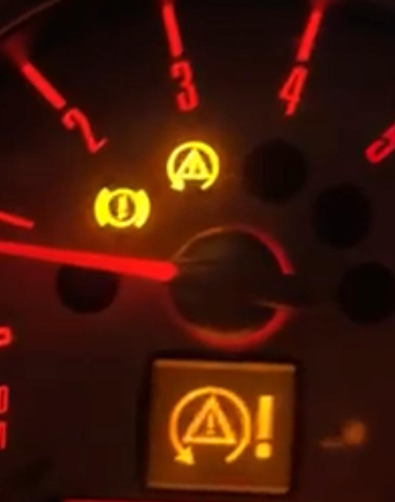

  3. guarda in realtà mi dicono tutti sia il sensore angolo sterzo.. ma non so quanto possa essere vero

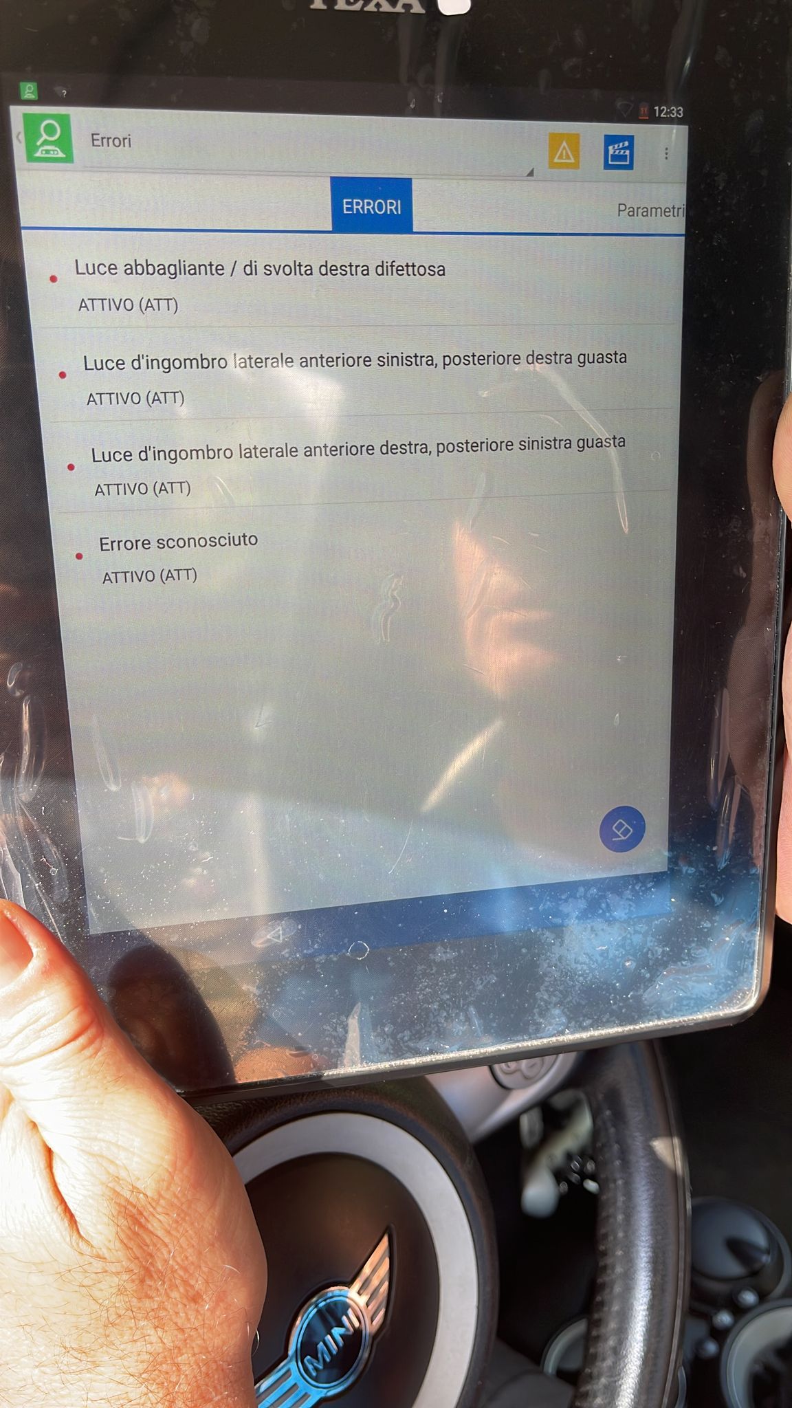

  4. Ho fatto fare diagnosi mi han detto che forse sono le luci ma ci credo poco perché si attivano anche i tergicristalli ..... credo che sta cosa è una bella rogna Se non fosse per le spie la macchina va benissimo Allego foto di diagnosi
  5. Buonasera a tutti ho questo problema mi si accendono queste spie allego foto a qualcuno è successo .... Mi sapete dire come avete risolto Grazie mille Maria
