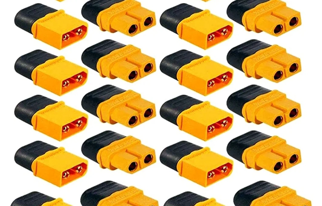

    Allora ho sostituito come accennato tempo fa' tutti i connettori sotto i sedili con i connettori xt60 e a distanza di un mese non si è ancora ripresentato il problema nonostante muova entrambi i sedili giornalmente, quindi incrociamo le dita. Per quanto riguarda il lavoro vi consiglio ovviamente di staccare la batteria ed aspettare almeno mezz'ora prima di armeggiare con i fili airbag, inoltre armatevi di tanta pazienza perché il posto è stretto e scomodo. Inoltre vi consiglio di avere a disposizione una di quelle pinzette detta" terza mano "per tenere fermi fili e connettori mentre li saldate a stagno perché quelli del sedile sono corti e più di tanto non si avvicinano a voi per il lavoro. Come ultimo consiglio dato che i connettori originali sono di 2 tipologie per evitare di essere collegati male, dato che gli xt60 sono tutti uguali io ho invertito il maschio e femmina con il pretensionatore e airbag così che un domani che dovessero essere staccati non c'è pericolo di invertire i cavi nel connettore sbagliato. È una modifica che mi sento di consigliare a tutti dato che i connettori originali muovendo le 2 spinette tra di loro hanno almeno 1 o 2 mm di gioco ed è quel gioco che fa accendere la spia mentre gli xt60 sono duri come i sassi e decisamente migliori.

    E se invece sostituissi tutti i connettori dei sedili con questi connettori xt60 robustissimi,a prova di vibrazioni e strutturalmente migliori degli originali MINI? Lì utilizzo da sempre sui miei modellini di auto RC e sono perfetti secondo me. Che ne dite? Sicuramente meglio degli originali da 5centesimi.

    Salve apro un altro topic per la mia MINI che sto piano piano restaurando in autonomia e con l'aiuto del mio meccanico, ecco come da titolo il problema successivo da risolvere. Praticamente la spia airbag è sempre accesa e leggendo su vari forum sembrerebbe che il problema sia nei connettori situati sotto i sedili che anche con il semplice spostarli avanti o indietro possa creare il problema. Alcuni suggeriscono di tagliare i connettori e saldare i fili per una risoluzione definitiva del problema, un altro utente diceva che esistono dei connettori modificati ma non ha specificato nient'altro. Secondo voi qual'è il modo migliore di procedere? Sò che saldando i fili poi non sarebbe più possibile rimuovere i sedili in futuro, ma parliamoci chiaro, chi di voi ha mai avuto la necessità di rimuovere i sedili dell'auto? Voi che ne pensate?

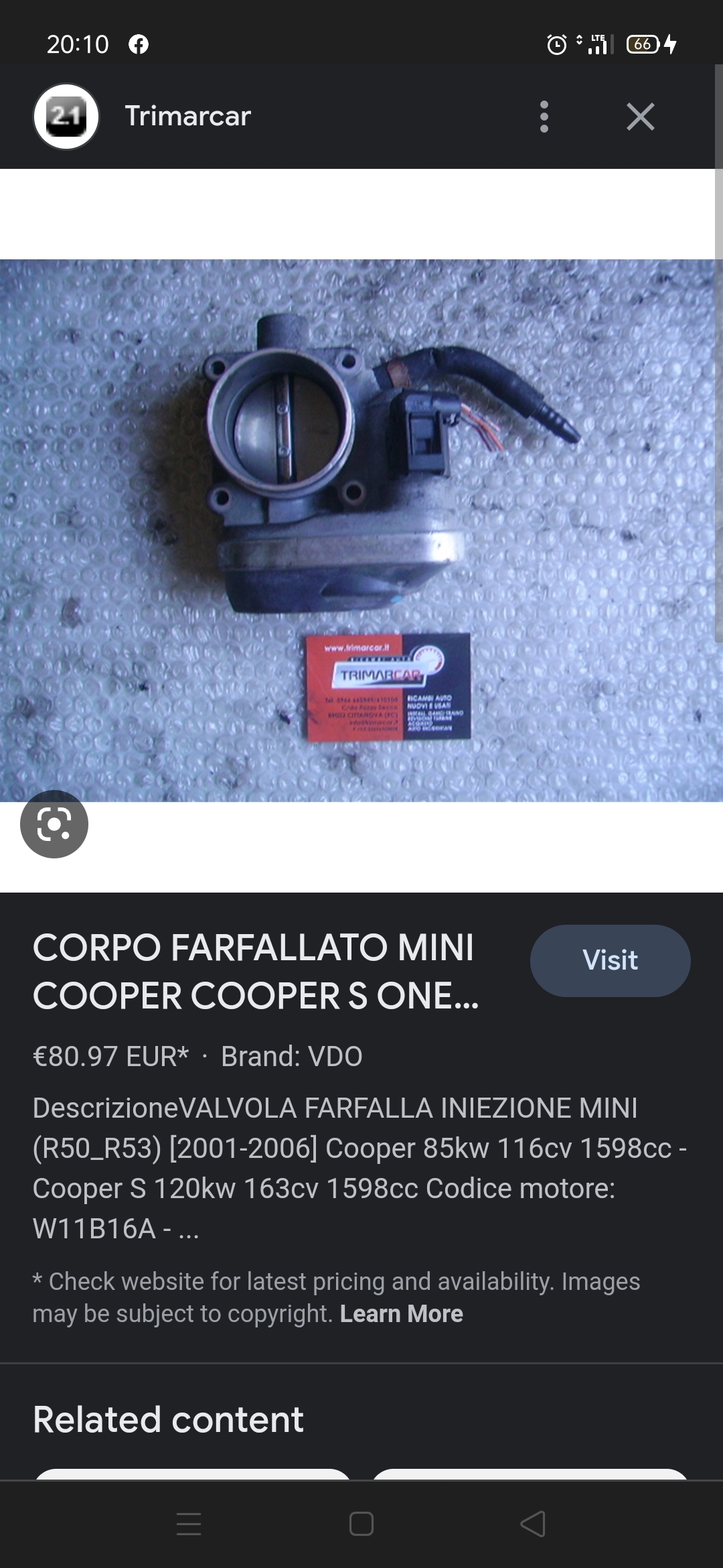

  9. Allora abbiamo sostituito il corpo farfallato e l'auto è migliorata dal giorno alla notte, in termini di fluidità dell'erogazione, ha guadagnato almeno 15cv in più in accelerazione e il minimo è molto più stabile di prima. Ora veniamo al discorso avviamento leggermente lungo, prima ogni volta che avviavo l'auto ci impiegava sempre quei 3 secondi, ora invece l'auto parte sempre un po'lunga, però ora se la spengo e riaccendo nel giro di poco riparte sempre con mezzo giro di chiave (mente prima era sempre lunga a ripartire) mentre se sta ferma anche 2o3 minuti ( anche a motore caldo) rifà il difetto dell'avvio lungo... Qui o scende la pressione della benzina o perde un iniettore. Ah la vecchia farfalla provandola a muovere a mano si sente un gioco di almeno 1,5 mm.... Consigli?

  13. Allora aggiungo che la macchina ha un impianto a metano installato dal vecchio proprietario e abbiamo provato a motore caldo a forzate l'avvio direttamente a metano e il problema persiste anche a metano, quindi abbiamo escluso il discorso pompa benzina, filtro o regolatore pressione. In più questo problema dell'avvio lungo lo fa quasi sempre, ma magari 1 volta su 10 parte con mezzo giro di chiave... Non vorrei spendere 350 euro di corpo farfallato e poi non risolve.

    Salve a tutti, sto sistemando una MINI R52 cabriolet del 2005 85kw che aveva un bel po'di problemi ma che via via sto risolvendo sia in autonomia che dal mio meccanico di fiducia. Ora veniamo al problema: accensione un po'troppo lunga ( circa 3 secondi o più) spia motore sempre accesa con codice errore di mancata accensione e miscela grassa ha il minimo ballerino e l'erogazione e la risposta dell' acceleratore non è il massimo. Ho sostituito candele e filtro aria pulito corpo farfallato ma niente da fare. Dopo che il mio meccanico ha escluso un problema agli iniettori e giunto alla conclusione che il corpo farfallato è da sostituire. Io ho notato che questo corpo farfallato ha un tubo in gomma molto ossidato e screpolato, vi allego foto del corpo farfallato con il tubo in questione. La mia domanda è: potrebbe dipendere da questo tubo anziché dal corpo farfallato? Il tubo screpolato non dovrebbe costare tanto per fare la prova e comunque sia anche se sostituissi il corpo farfallato andrebbe sostituito comunque. Qualcuno sa dirmi come si chiama questo tubo che non riesco a trovarlo come ricambio?
