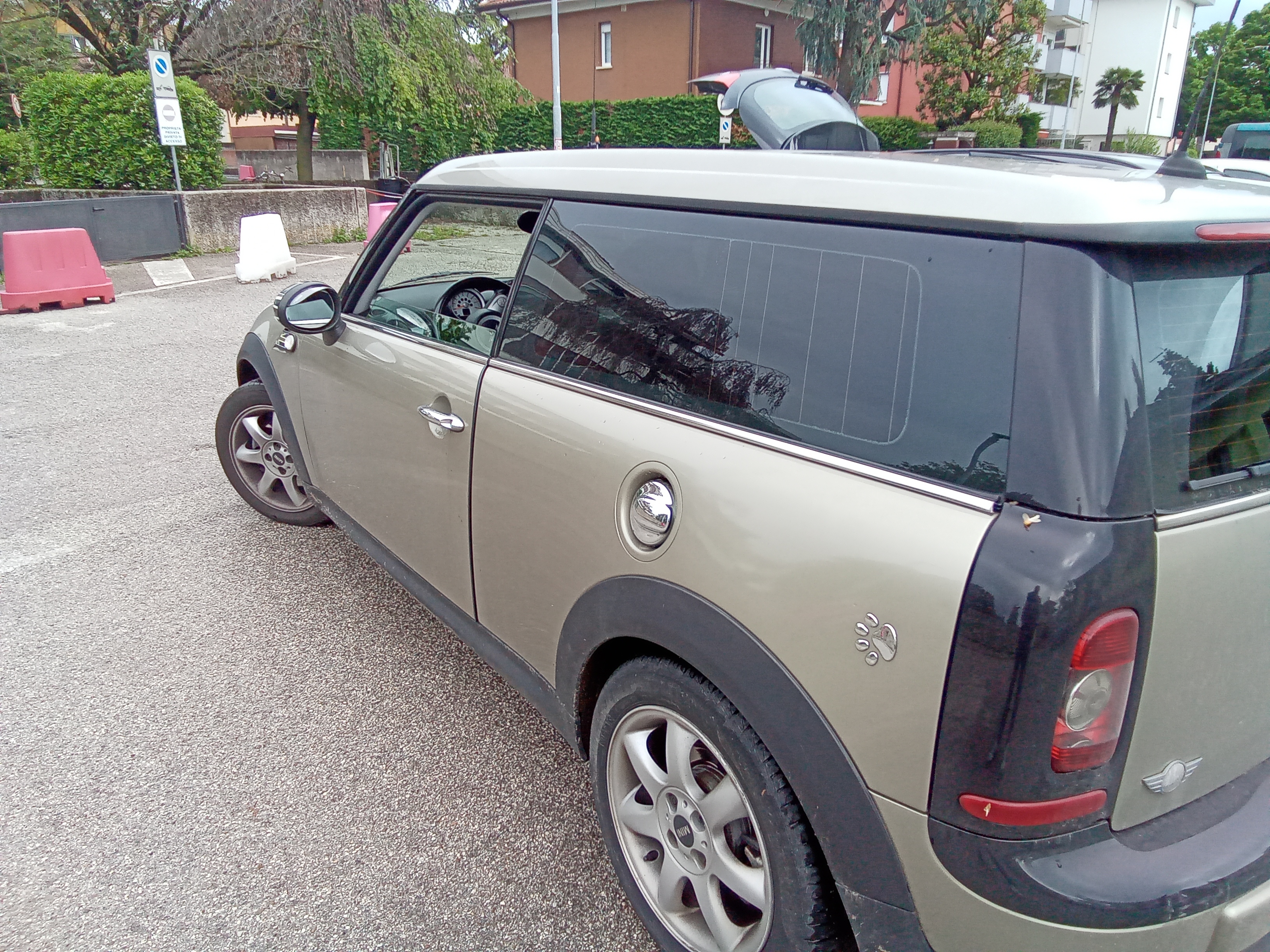

  1. Concordo che il problema possa dipendere propio dalla FRM ma prima di sostituirla riprogrammandola con il mio numero di telaio meglio avere ulteriore conferma. Potrebbe partire dal sensore hall come succede su qualche BMW ..... in ogni caso solo quando piove....da due giorni non presenta il problema... Acqua all'interno della serratura dove si trova il sensore hall ? No ! Ho anche lasciato il telecomando principale a casa e aperto meccanicamente con la seconda chiave....
  2. Roberto R55 ha pubblicato una discussione in Interior
    Salve, Ritorno su un problema già discusso sul forum lo scorso anno. MINI chiusa regolarmente e ritrovata aperta con finestrini abbassati. Sembra sia successo a più di qualcuno ma con nessuna risoluzione letta nei vari forum. Non si tratta di aperture accidentali legate al telecomando Non si tratta di interferenze, campi elettromagnetici, altri telecomandi etc Gia fatti alcuni interventi orientati alla risoluzione del problema. Verificata presenza eventuale di acqua o umidità in zona centraline Centraline e/o cavi asciutti Già fatta diagnosi con PC su portale BMW (nessuna anomalia) Aggiornato già le centraline FRM e CAS nonché una terza centralina Precisazioni ulteriori : batteria dell'auto in piena efficienza Il problema è apparso in un periodo di pioggia Il giorno successivo al primo evento di apertura inaspettata dell'auto il check dava batteria telecomando scarica, lo ha segnalato per un giorno ma poi non più segnalato. Nella diagnosi (BMW) del veicolo la batteria del telecomando viene segnalata efficiente. Nel momento appena precedente e immediatamente successivo all'apertura inaspettata di entrambi i finestrini si sente un leggero tic tac come impulso alla centralizzata. Da un analisi agli schemi elettrici a blocchi il problema, non rilevato dalla diagnostica, potrebbe partire dal sensore/microinterrutore HALL che si dovrebbe trovare ben chiuso all'interno della serratura lato conducente. Prima di tentare questa strada vorrei confrontarmi con qualcuno che ha già vissuto questo problema. L'auto è stata affidata ad un elettrauto convenzionato BMW. È stata fatta ricerca in rete di problemi analoghi accorsi, è stato contattato un tecnico elettrauto di un importantissimo concessionario BMW&MINI tutto questo senza venirne a capo. Rimango in fiduciosa attesa di qualche feedback. (MINI CLUBMAN R55 partorita addì 30 settembre 2009)
