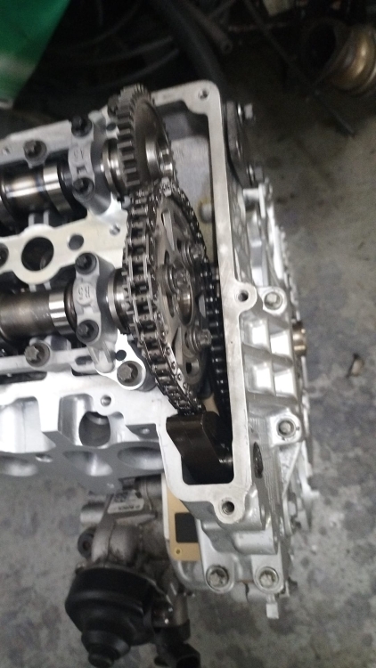

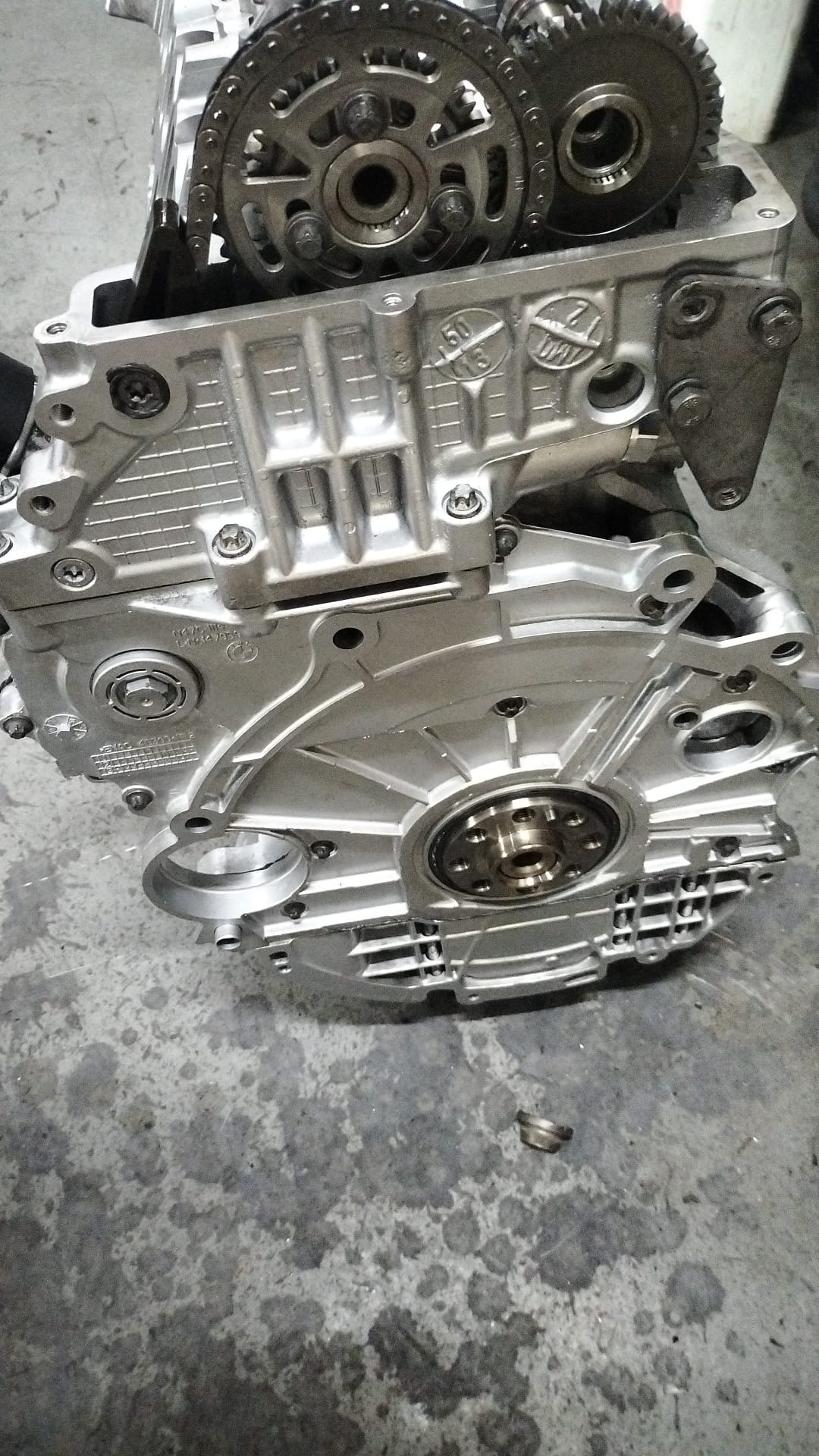

  4. Piccolo aggiornamento, il mese scorso ho deciso di risolvere il problema che era diventato insostenibile.Ho sfruttato l’assicurazione sui danni meccanici che avevo stipulato e mi hanno dato circa 2000€ di pezzi di ricambio per rifare il motore. Ovviamente non bastano però è stato un buon inizio.La rettifica lo ha praticamente smontato tutto e cambiato praticamente qualsiasi pezzo . Valvole, pistoni maggiorati , sede valvole fasce bronzine ecc ecc . Anche l’albero a camme lato aspirazione..ritirato ieri… Lascio foto una foto
