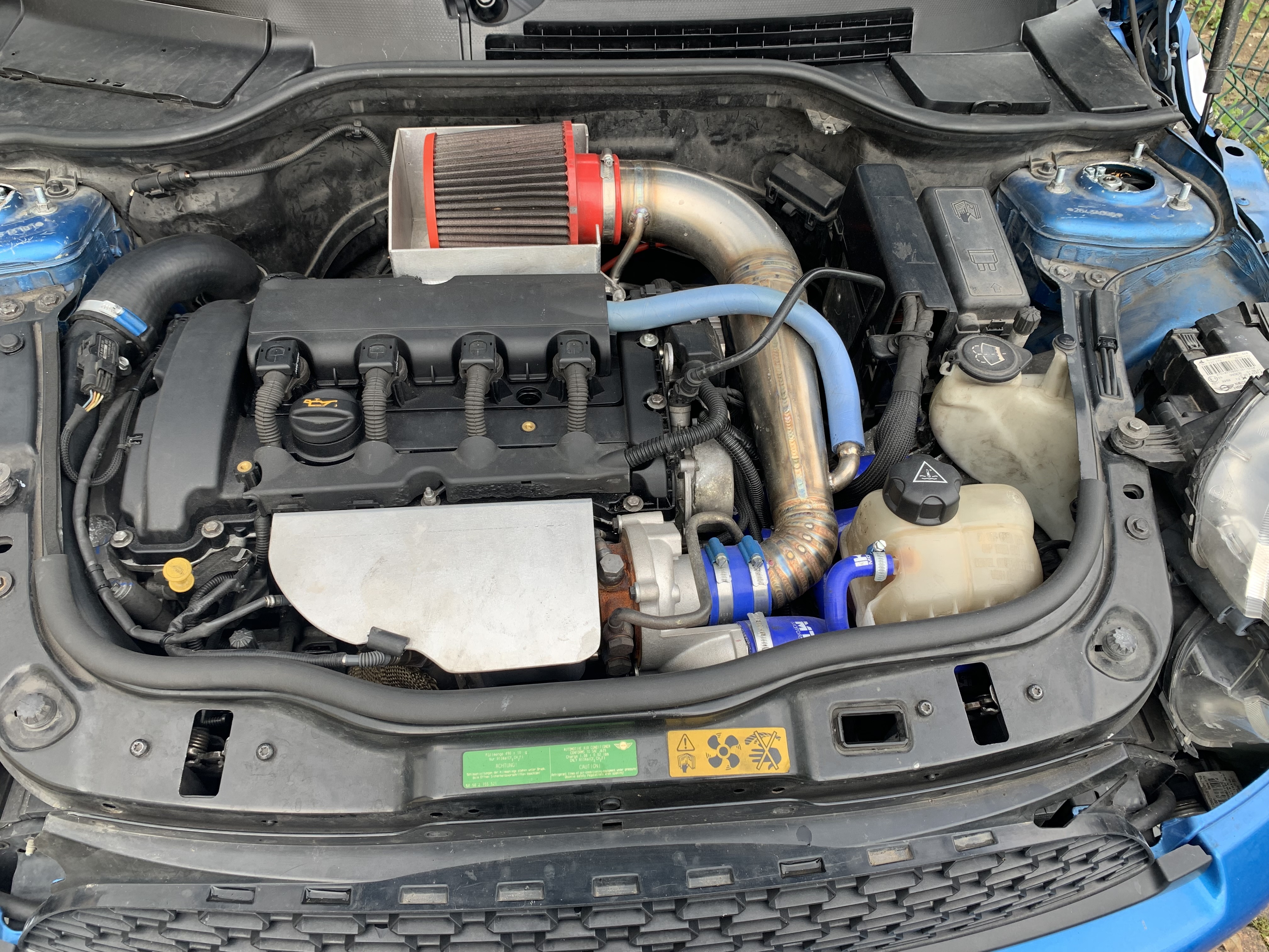

    Allora giusto per aggiornare, sostituito il sensore e la ventola parte, unica cosa arriva a 110 gradi e scende a 95, giusto?

    Fino a dieci giorni fa non mi ha mai dato problemi, ha una mappa soft con 1.4bar non è spinta
  4. Utemte 84 ha risposto a Utemte 84 nella discussione Motore
    Loro mi hanno detto che il problema è la centralina perché se le dai l’impulso diretto la ventola parte, dimenticavo che due mesi fa ho fatto la cinghia dei servizi con tutto il contorno originale bmw

    Domani provo a portarla da un elettrauto e vediamo cosa mi dice, la ventola non parte e mi scoccia spender soldi inutili per centraline visto che magari si tratta solo di un termostato o altro

    Allora in bmw mi è stato detto che è la centralina motore che non da il segnale, ma chiedendo ad altri mi dicono che la centralina motore non c’entra nulla con la ventola del raffreddamento/climatizzatore, per cui chiedevo qui se a qualcuno era già capitato

    Buongiorno a tutti premetto che sono nuovo del forum e non so se ho scritto nella sezione giusta, in caso contrario chiedo venia. Ho un problema con una MINI Cooper s r56, ventola raffreddamento e clima che non parte, in MINI Cooper lo hanno detto che è un problema della centralina motore e sostituirla, chiedo consigli a qualcuno in merito, relè e fusibili sono ok e se si dal’impulso diretto la ventola parte
