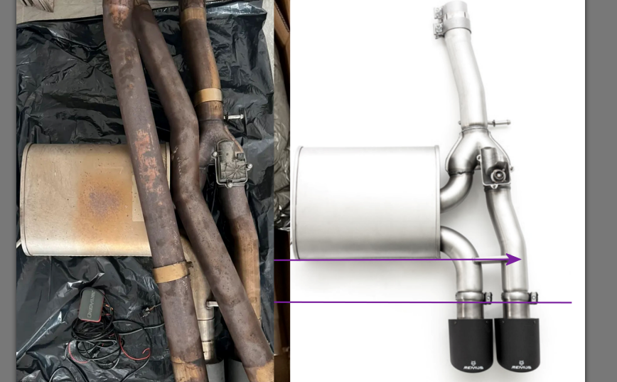

    @Berto grazie delle info, io oltre alla posizione della staffa noto la distanza che c'è tra la fine dell'ultima curva del tubo di sinistra e la fine di tutto lo scarico (probabilmente sono i 10cm di cui parlava @emiliof56) Probabilmente sono paranoico, però vorrei evitare di spendere 700€ e poi trovarmi con qualcosa che non mi serve. Cercando in questi giorni ho visto che lo scarico catback remus per F56 post-2018 non esiste per via dell'OPF che ha un diametro inferiore al tubo e quindi servirebbe un adattatore; invece remus fa lo scarico axleback che quindi non va ad eliminare l'OPF e non richiede modifiche sulla centralina. Sul sito gardustech, riguardo allo scarico catback, ho visto che scrivono "Per montaggio su versioni restyling con filtro antiparticolato è necessario tagliare lo scarico a valle dello stesso e usare un manicotto riduzione 70->60mm che possiamo fornire a parte". Quindi immagino che o taglio l'originale e monto il manicotto di riduzione o tolgo l'opf, faccio la modifica alla centralina e compro il manicotto oppure compro l'axleback; voi cosa mi consigliate? Se @emiliof56 mi sapesse indicare anche le modifiche da fare sullo scarico della F55 per montarlo sulla F56 (nel caso in cui fosse necessario) così dovrei sapere tutti i problemi a cui vado incontro 😅

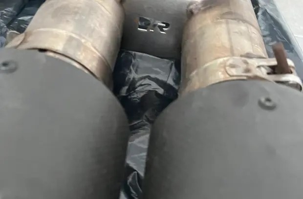

    Buonasera, domanda last-minute perchè domani dovrei andare a ritirare lo scarico... Mettendo lo scarico remus v2 per f56 post-2018 affianco alle foto inviatemi dal venditore ci sono un po' di differenze che non mi tornano. La staffa che collega i due tubi è palesemente in posizione diversa, inoltre la staffa non ha la scritta REMUS come tutti gli scarichi che ho visto su yt o in altre foto ma ha una R di remus. Che ne pensate?

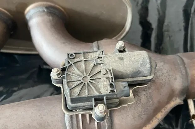

    Grazie @cippy per il chiarimento, ero convinto di aver capito invece non avevo capito una mazza. @Berto sia cavo che valvola sono presenti. Il codice da quello che ho capito non ce l'ha, però in ogni caso: - se è per F55 e quindi va accorciato il meccanico mi ha detto che non è un problema - se è per F56 e quindi monta plug-and-play ancora meglio risparmio tempo Vi aggiornerò sicuramente per farvi vedere il lavoro finito e vi ringrazio moltissimo per tutto il supporto che mi avete dato!

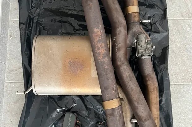

    @Steven ok grazie delle dritte. Dunque ricapitolando: - lo stato dello scarico è ok, ho mandato tutte le foto al meccanico di cui mi fido ciecamente e mi ha detto che è in uno stato normalissimo per avere un anno di utilizzo; detto in parole povere "il colorito è più che normale" - grazie per i consigli a cui non avevo pensato, gli do un'occhiata dentro per vedere che non ci siano tappi o altro tanto penso sia sufficiente guardarlo da parte a parte (giusto?) - la valvola non saprei proprio come testarla essendo che lo scarico è smontato (hai qualche consiglio in merito?) Per quanto riguarda la lunghezza a detta sua non è mai stato tagliato o modificato ed effettivamente a occhio non sembra dalle foto, però penso che andandolo a vedere si noti subito se è stato tagliato o meno perchè comunque il taglio fatto dal suo meccanico sicuro non è preciso come quello di fabbrica (corretto anche questo?) Grazie mille per la mano che mi stai dando!

    Il vecchio proprietario lo montava su F55 e ha dovuto spostare l'attacco "blocca scarico" sulla macchina. A detta sua lo scarico non è stato toccato ed è pari all'originale. La mia MINI è una F56 2019. Provo a sentire la sua di che anno è e ve lo faccio sapere. Per quanto riguarda le condizioni che vedi dalle foto sono "normali"? è solo tremendamente sporco oppure è rovinato? Grazie ancora @Steven EDIT: lo scarico era montato su una F55 anno 2021

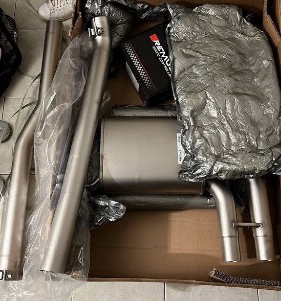

    Ciao a tutti, è il mio primo post (dopo la presentazione) quindi spero di essere chiaro, al momento ho una MINI Cooper S F56 a cui vorrei sostituire lo scarico; me ne hanno proposto uno Remus con finali Akrapovic in carbonio e valvola con telecomando. Il fatto è che è usato (con un anno e mezzo di vita) smontato da una F55 venduta e non so cosa controllare di preciso. In allegato ci sono le foto, volevo sapere i vostri pareri sia sul modello in particolare sia sullo stato visibile dalle foto; l'ultima foto è quella che è stata scattata quando era nuovo. Grazie in anticipo a tutti Buona giornata
