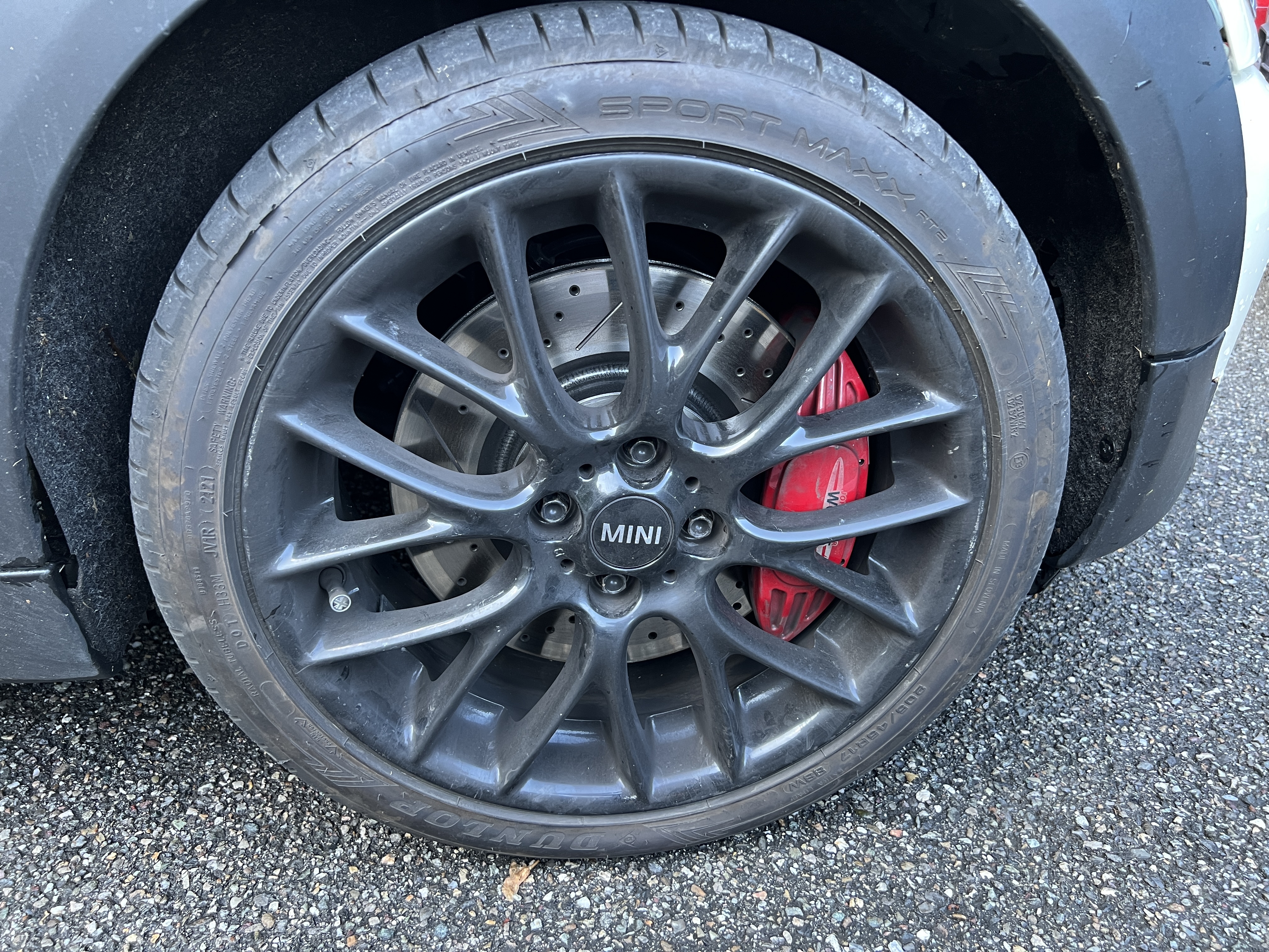

    Ciao e grazie per la celere risposta. Dalle foto inserzione vedo questo: -PCD 100 -ET 35 -7.5 J x 17H2 Io monto gli originali Cross Spoke JCW da 17 con 205/45/17. I cerchi in vendita erano montati su una MINI R56 del 2012 quindi come fori suppongo siano a posto. I dubbi mi restano sul fatto che non tocchino le pinze maggiorate JCW. I miei cerchi dovrebbero essere il modello R112 che, stando al web hanno come specifiche: Wheel Width: 7 in. Wheel Diameter: 17 in. Wheel Offset: ET: 48mm Hole Pattern: 4X100mm Center Bore: 56.1mm Color: Black Al momento l'unica certezza l'ho sugli originali o se qualcuno mi conferma che abbia montato determinati cerchi su JCW (o comunque cerchi con determinate specifiche). Grazie ancora. Saluti.

    Ciao ragazzi, sono alla ricerca di cerchi per gomme invernali. Non volevo spendere oltre i 500€, ho già delle gomme da montare pronte ma non i cerchi. Ho trovato questa inserzione su subito: https://www.subito.it/accessori-auto/cerchi-lega-mak-17-monza-492641377.htm I cerchi come design mi piacciono ma ho il dubbio che possano andare bene poiché la mia MINI R56 JCW monta le pinze maggiorate (di fabbrica, allego foto). Voi cosa ne pensate? Si vedono bene i vari dati del cerchio ma non me ne intendo... Spero di aver messo il post nella sezione giusta, se così non fosse mi scuso e chiedo ai moderatori di spostarlo dove opportuno.
