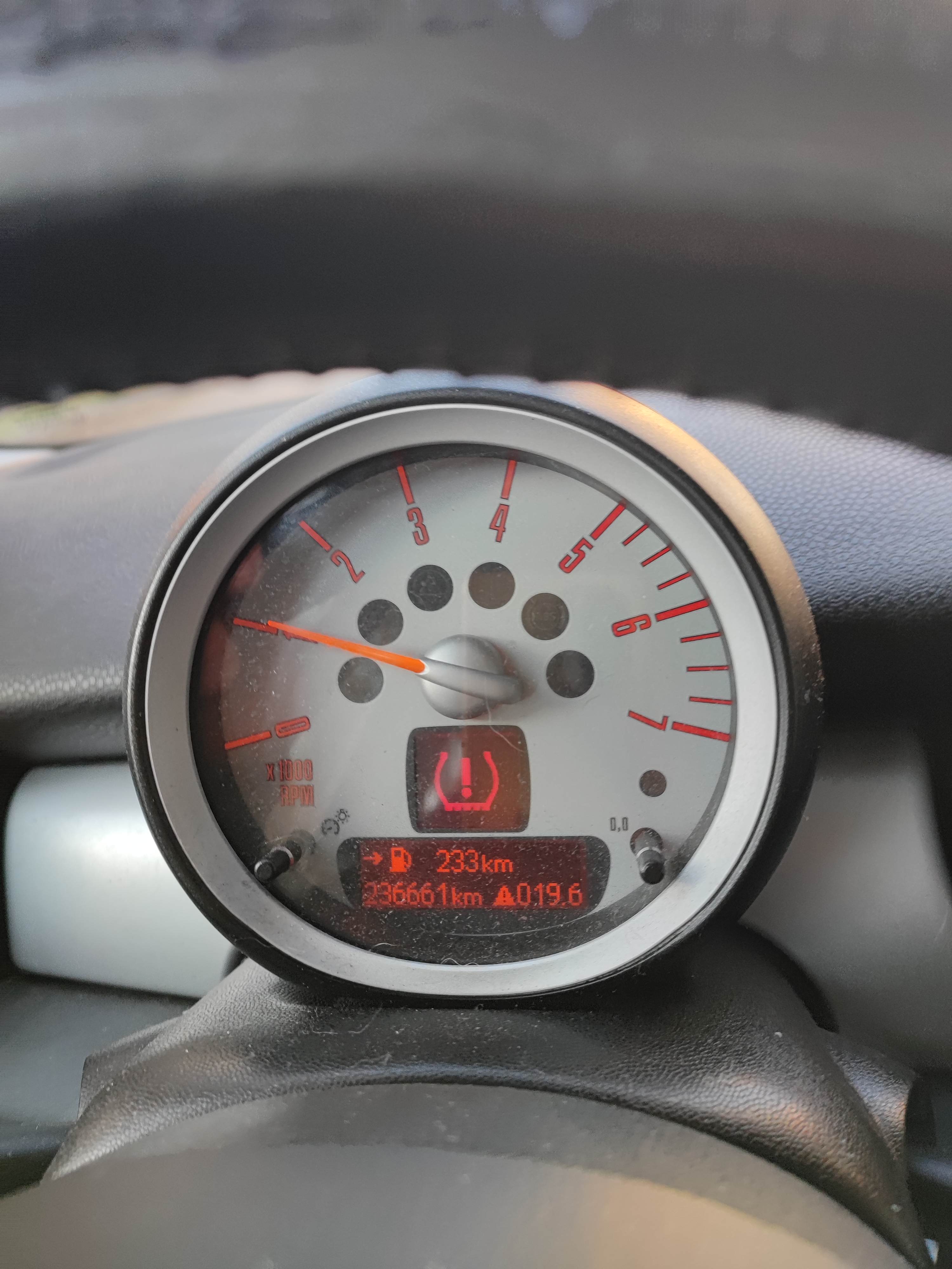

  1. uppo e aggiungo che è da un po' di tempo che ho questa spia, potrebbe essere collegata al problema sopra? Siccome tra due settimane dovrò fare un viaggio di 1300km vorrei stare più tranquillo. Grazie ancora per l'aiuto
