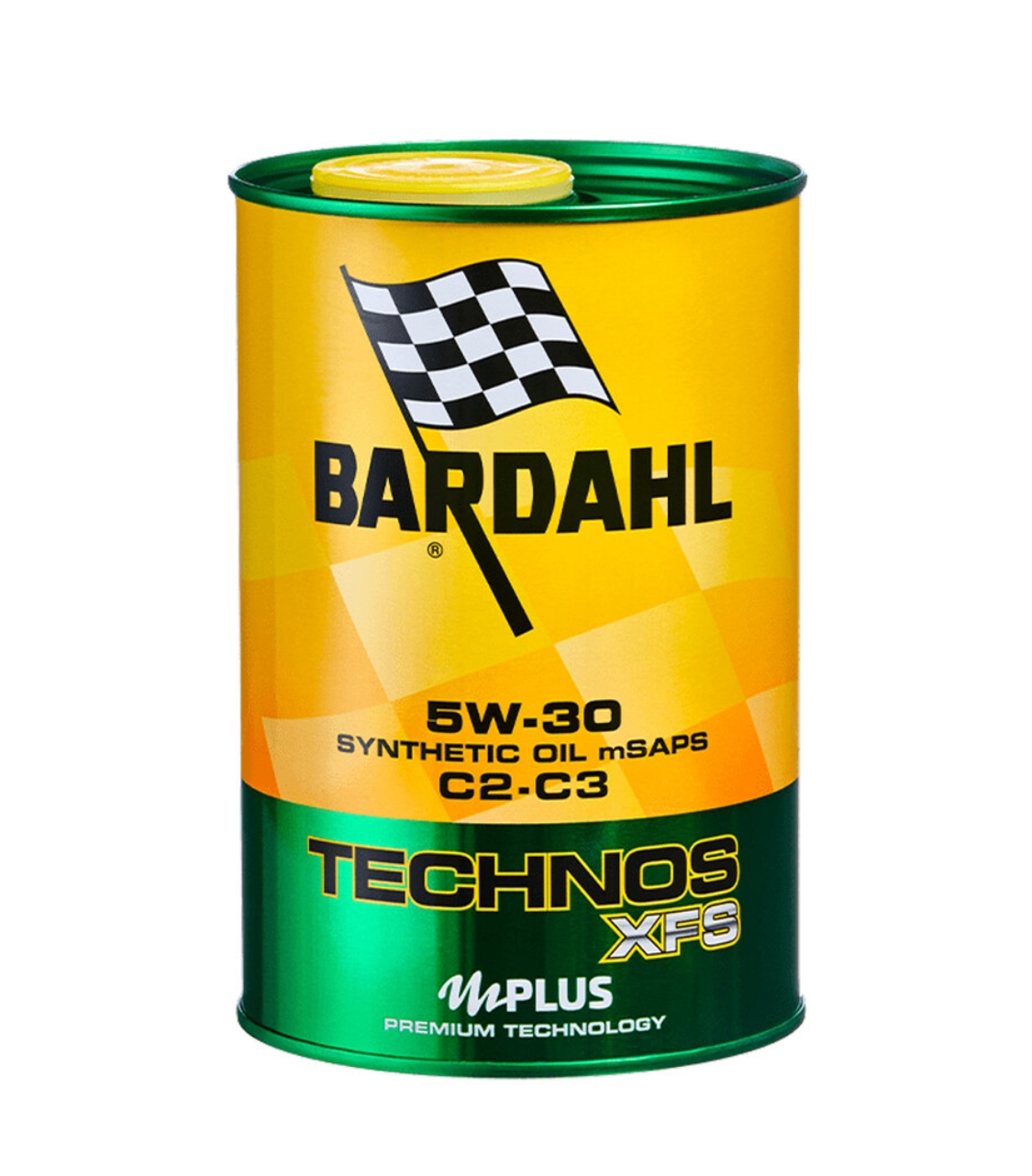

  11. ciao @cippy e grazie della risposta, si nel retro della confezione c’è la compatibilità ll 1 e 4, volevo capire se tenere conto o no delle sigle C2-C3
  12. Grazie @marcello4895 per avere unito il mio post a questa discussione, avevo già letto questi post però nessuno parlava dell'olio in questione, il mio dubbio non è tanto sulla gradazione 5w-30, che leggendo i post mi sembra corretto, ma solo sulla dicitura C2-C3...è corretta per l'14? il motore è sano perchè è stato appena rifatto, ho percorso circa 10000 Km. grazie!
  13. Ciao a tutti, non capisco se questo specifico olio va bene o no per la mia r56 del 2008, l’olio in questione è il Bardahl 5W-30 C2-C3. Grazie a tutti!
