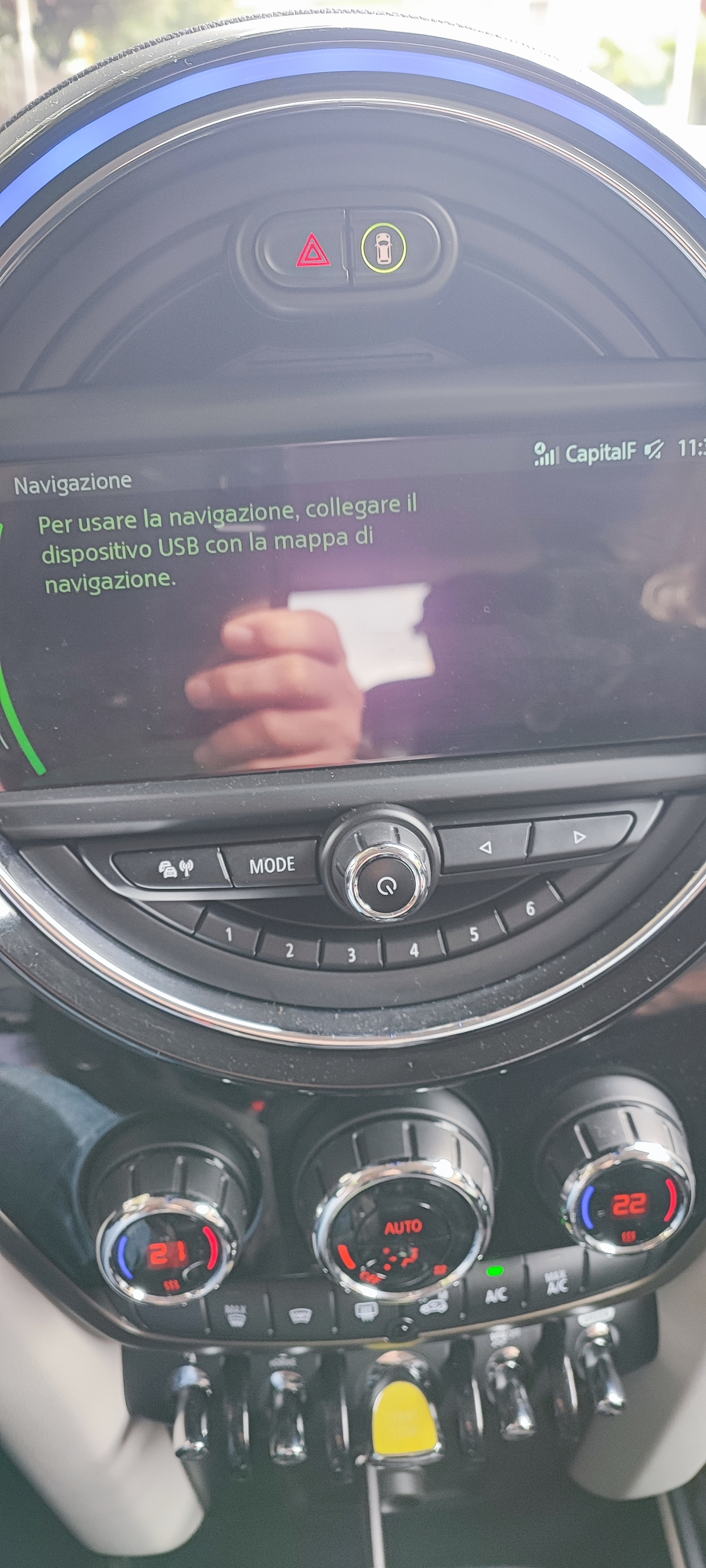

  1. Buongiorno. Mi scuso per il ritardo nell'aggiornamento. Volevo portare a conoscenza che, grazie all'interessamento della concessionaria Special Car di Cagliari e del sig. Ivano, mi è stata riconosciuta la garanzia e sostituita gratuitamente la centralina del navigatore (anche se inizialmente ne avevano inviata un'altra nom compatibile🙄). Comunque, al di là dei giorni di fermo-macchina, tutto è bene ciò che finisce bene🤞🏼
  2. Grazie Vam. Scusa per la duplicazione del messaggio. Premetto che l'ho acquistata da un concessionario ufficiale BMW, e quindi fatta controllare lì. Dopo diversi tentativi fatti anche da remoto dalla casa madre (ed alcuni giorni di fermo-macchina), hanno sentenziato che è da sostituire la "centralina del navigatore, a causa di un file corrotto". Ora stanno verificando se la società terza che presta la garanzia sull'usato possa far rientrare l'intervento in garanzia. Per pudore non dico il costo! Roba da matti!!😡
  3. Ciao a tutti. Ho acquistato da poco una Countryman SE del 2018. Dopo essermi loggato sul sito MINI, ho registrato la mia auto col VIN. Mi veniva segnalato un aggiornamento mappe 2025 disponibile per la mia auto (acquistato dal precedente proprietario). Ho seguito pedissequamente le indicazioni (ma l'avevo fatto tante altre volte con le mie precedenti auto), ed inserito la USB nell'impianto multimediale (dopo averla verificata con antivirus). L'aggiornamento non è andato avanti. Ho riprovato riformattando la USB in diversi formati. Ora il nav non mi si apre più! "Per utilizzare il navigatore inserire la pendrive con le mappe". La concessionaria non riesce a risolvere nemmeno con l'assistenza BMW😭 Suggerimenti? È gia capitato? Ripeto, non ho fatto NESSUNA manovra se non inserire la USB! Grazie.
  4. Maurdig ha pubblicato una discussione in Interior
    Grazie a tutti. L'assistenza da me contattata via mail, mi ha risposto elencandomi alcune operazioni da fare per resettare tutti i dati personali e ri-loggarmi. Fatto tutto, ma non ho risolto. Selezionando "navigazione" mi appare solo ed unicamente il messaggio: per usare la navigazione, collegare il dispositivo USB con la mappa di navigazione".😢 Prima di andare in concessionaria, qualcuno ha consigli? Grazie
