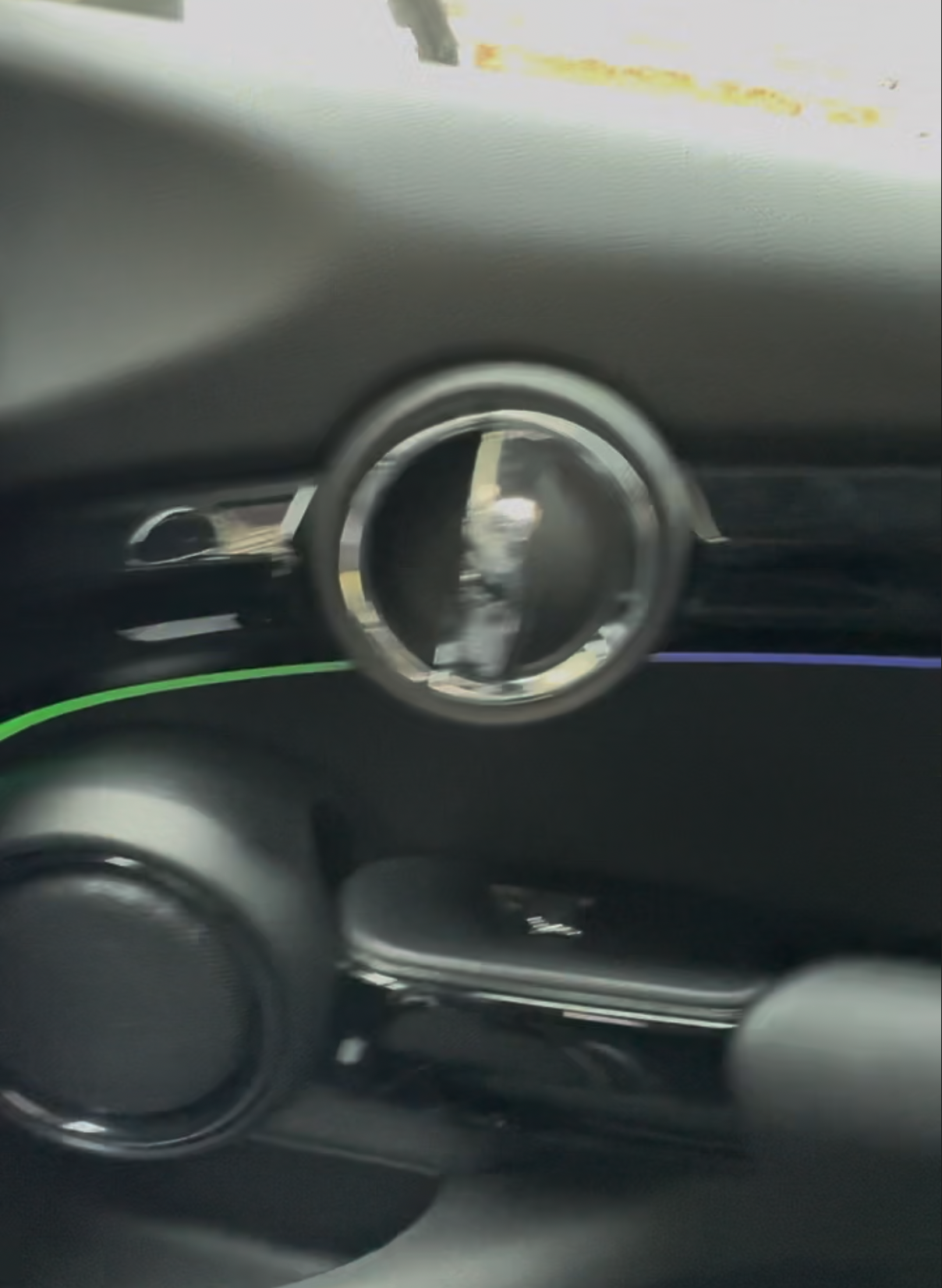

  1. @Steven Alle fine ho risolto, utilizzando e modificando il vecchio cablaggio, tagliando i fili di quello e riciclarli sul vecchio. Ho notato che il cablaggio nuovo è completamente diverso da quello che avevo io è stato un lavoro lungo e noioso ma son contento. Ancora grazie.
  2. Ciao, ho usato il nuovo cablaggio perché su questi pannelli nuovi serve un led in più ed anche per le misure (la distanza tra i led é maggiore). Non saprei proprio da dove iniziare usando quelli vecchi… grazie
  3. Prando93 ha pubblicato una discussione in Interior
    Buongiorno, chiedo il vostro aiuto perchè ho acquistato dei pannelli porta (più recenti) per la mia F55 2018. Ho dovuto sostituire i Led dai vecchi pannelli e trasferirli su quelli nuovi utilizzando il cablaggio dei nuovi, il problemi che i vari colori non sono più sincronizzati: se su Led ring ho il colore blu ad esempio sulle portiere due Led hanno il colore rosso (sia lato guidatore che passeggero) mentre altri sono ad esempio di colore viola o si spengono. C'è bisogno di una ricodifica? Se mi procurassi un obd posso farlo anche io?
