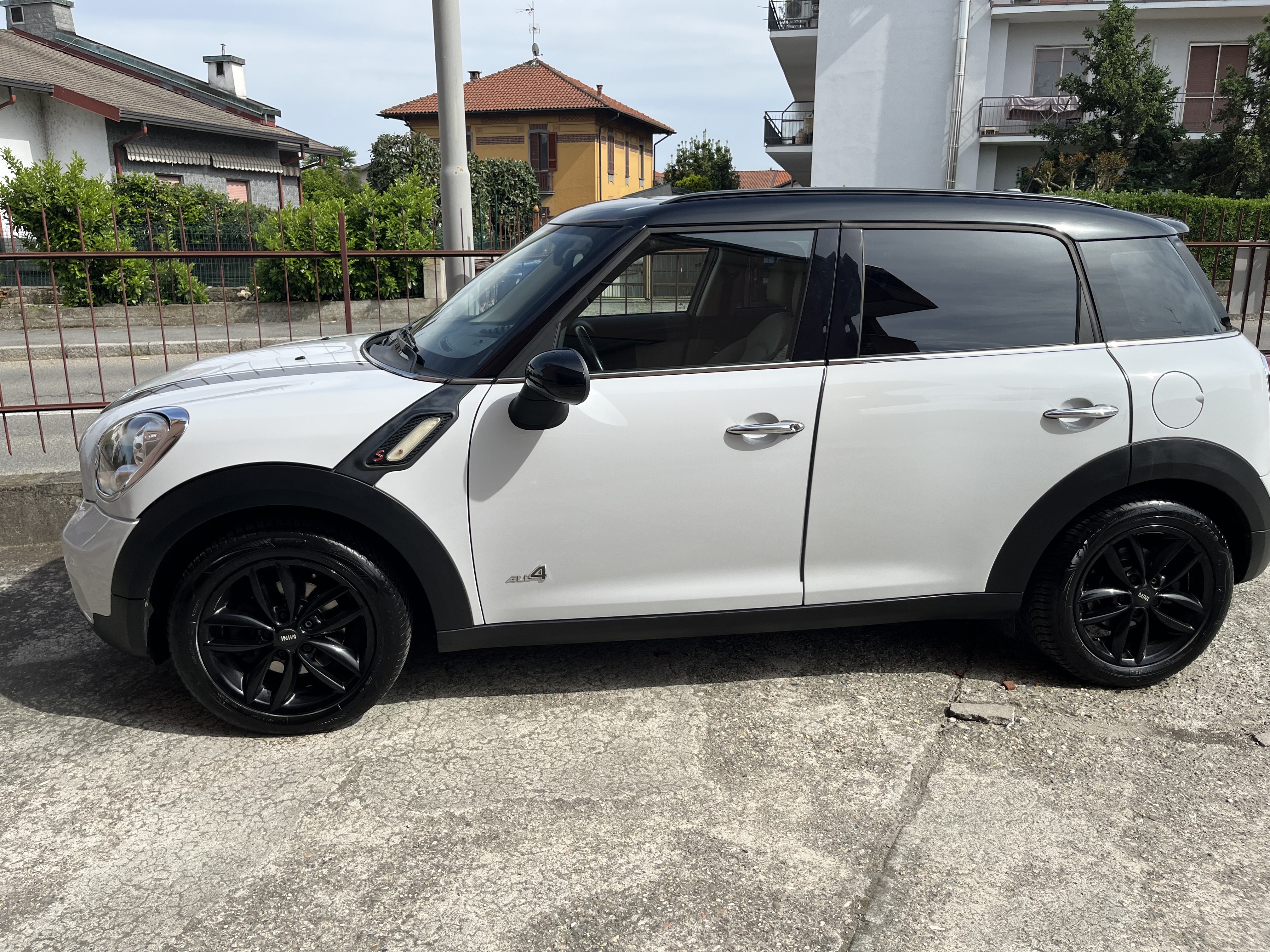

    È una countryman r60 2012 sd all4 del 2012 con 140k km, confermo che la macchina si comporta normale ma la spia al quadro centrale rimane accesa, sicuramente stasera andrò a fare una diagnosi
  3. Nosib ha pubblicato una discussione in Motore
    Ciao a tutti, come da titolo stasera quando stavo spegnendo la macchina, mi accorgo che la spia motore gialla nel quadro centrale è accesa nessuna indicazione e nessun’altra segnalazione guasto o problema, la macchina funziona correttamente, dal manuale d’uso indica che potrebbero essere “emissioni elevate”, facendo anche il check dello stato del veicolo dice tutto ok, la macchina l’ho comprata usata e ce l’ho da una settimana 🥲, qualcuno ha avuto qualche problema simile? Grazie
  4. Nosib ha pubblicato una discussione in New megaMINI DRIVERS
    Ciao a tutti, da una settimana felice (spero) possessore di MINI countryman sd all4
