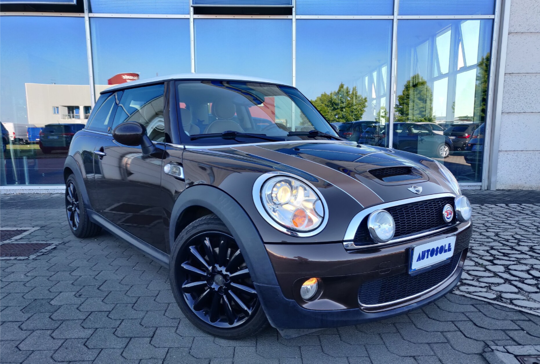

    Buongiorno, mi chiamo Fabio, vivo in Sardegna e da qualche mese ho acquistato una MINI Cooper S MyFair del 2010 - 184cv. Parte Esterna ed interna molto bella, con interni in pelle e vari accessori.
