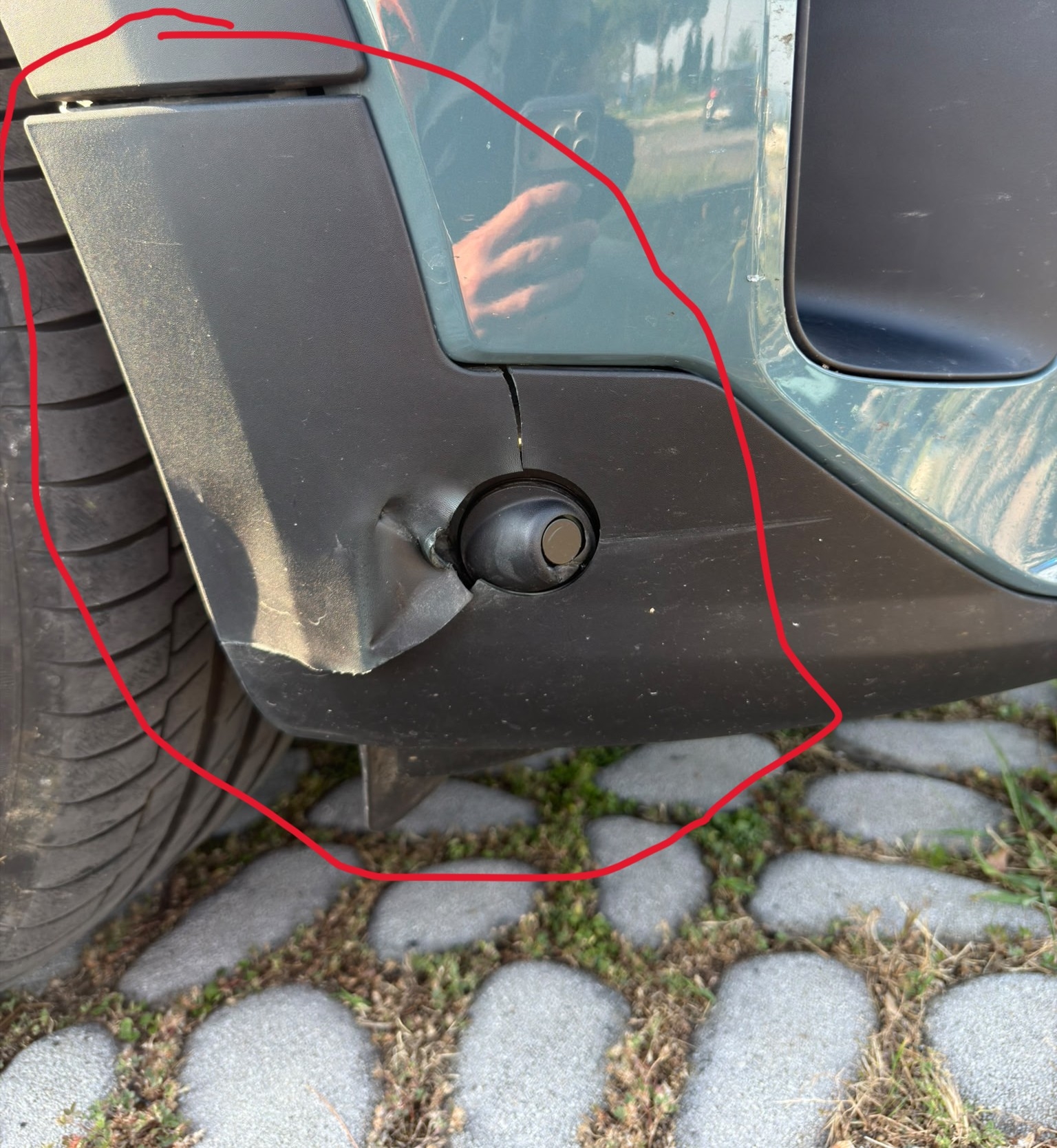

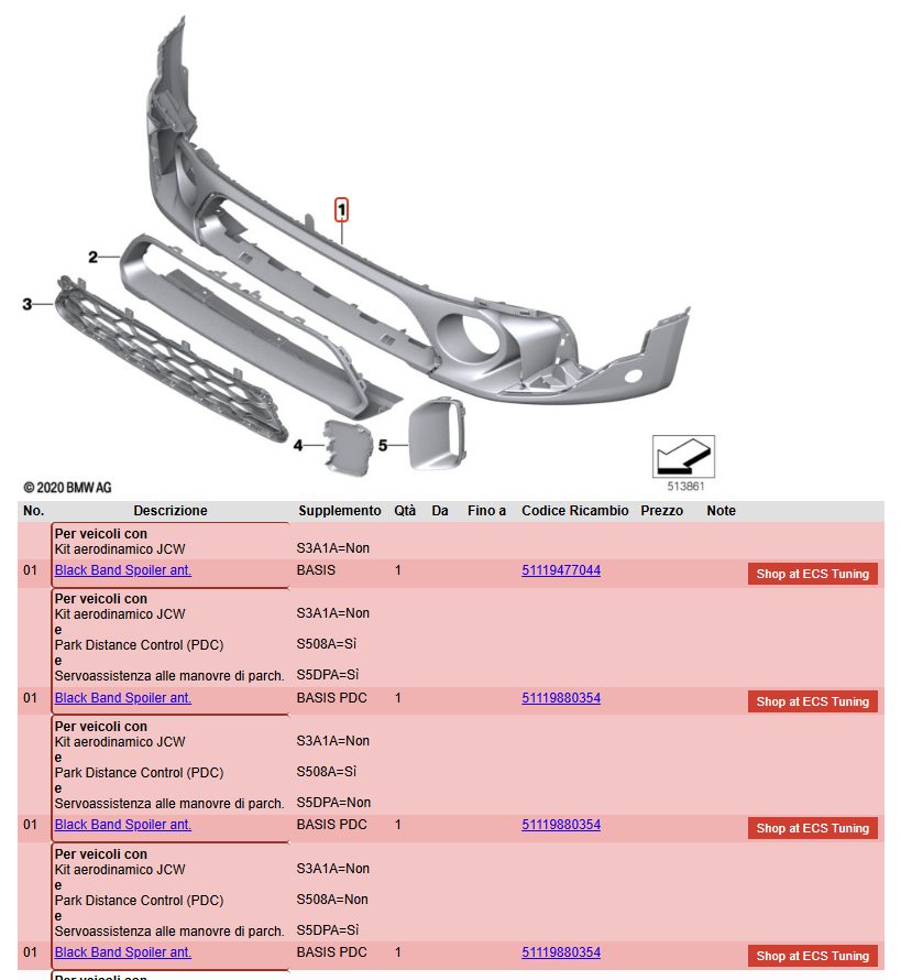

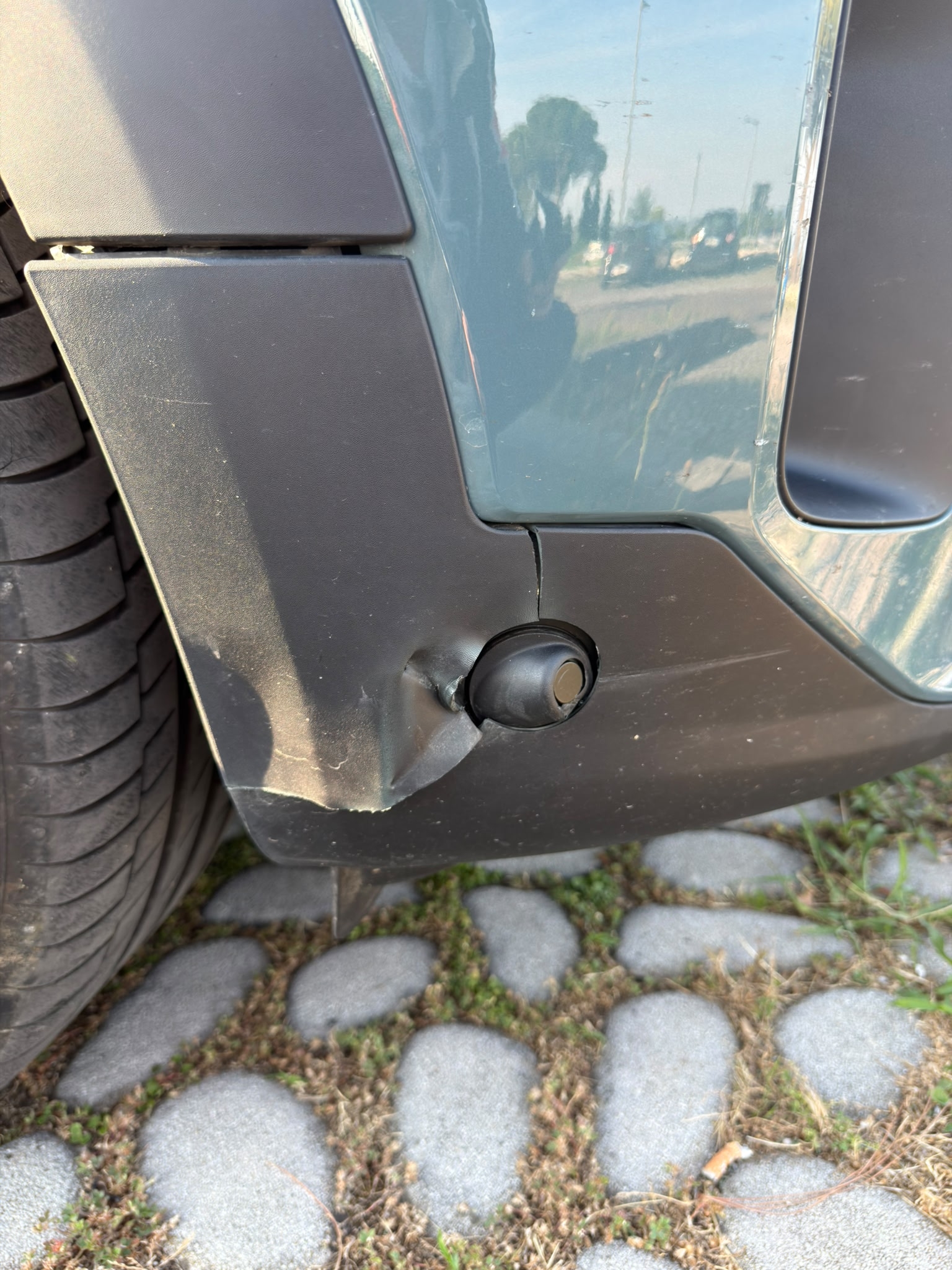

  2. Grazie a tutti, giusto per completezza questo è il ricambio corretto: S3A1A = Non → nessun kit aerodinamico JCW ✅ S508A = Sì → hai il PDC (lo vedi anche nelle foto del danno) ✅ S5DPA = Sì → hai il Park Assistant (5DP nei tuoi optional) ✅ Il pezzo è 51119880354 — BASIS PDC.
  3. Grazie Marcello, provo cosi intanto!
  4. Grazie ragazzi Purtroppo nessuna garanzia attiva Se ho capito bene però il pistone è a gas, quindi non so se il silicone spray possa risolvere...
  5. Grazie ragazzi cippy ottima chiamata, mi ero perso questo dettaglio. Effettivamente non si tratta del JCW ma dello standard se non erro
  6. Grazie, ho appena trovato anch'io che si tratta di un pezzo unico https://www.realoem.com/bmw/enUS/showparts?id=81BR-EUR-12-2021-F60N-MINI-Cooper_S_ALL4&diagId=51_Z202 Non riesco tuttavia a capire quale sia il codice OEM corretto
  7. Ciao gruppo, purtroppo è stato fatto il primo danno e ho bisogno del vostro aiuto... Come vedete dalle foto in fase di parcheggio mi sono appoggiato ad un paletto di ferro che sbucava dal terreno e sono riuscito a strappare l'estensione del paraurti/passaruota. La buona notizia è che il sensore funziona perfettamente, tuttavia volevo capire come sostituire quel pezzo. Lo si trova singolo oppure è un pezzo unico? Grazie per qualsiasi aiuto sarete in grado di darmi Elia
