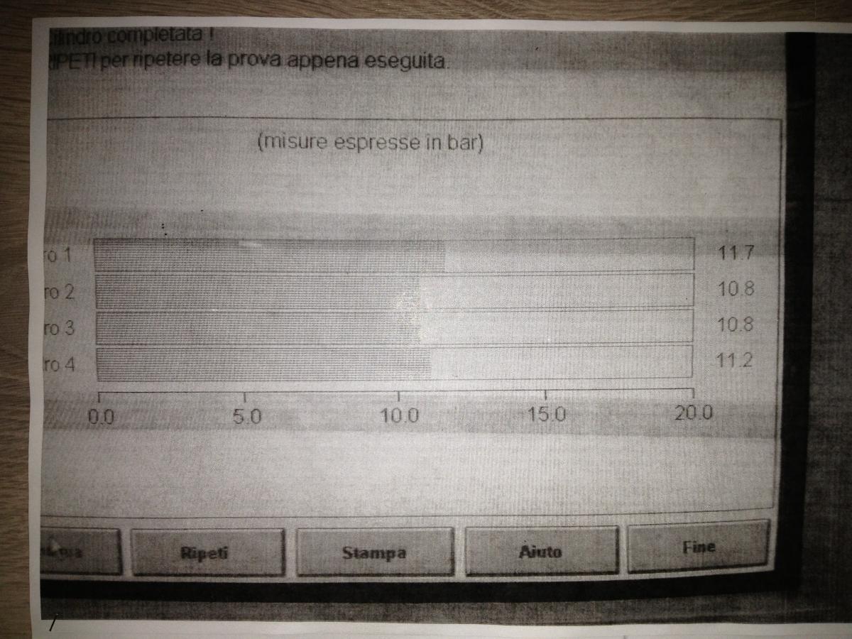

  2. Aggiornamento della situazione. Il giorno 2 gennaio 2013 ho portato la Mini dal Concessionario, che l'ha passata ad un loro meccanico di fiducia. Dopo "tre settimane" il resoconto dei lavori è stato questo: 1. Il problema è elettrico, per questo hanno riconfigurato le bobine, sostituito chiaramente la candela fritta, rivisto la centralina; 2. Ad un test di compressione il motore ha reagito bene, escludendo, secondo loro, problemi di olio nei cilindri; 3. Dopo diagnosi fatta con telecamera risulta che il cilindro 1 non è rigato, la candela si deve essere letteralmente fusa... meglio ;) Auto ripresa da una settimana, per adesso va bene, dovrò riportarla per un controllo dopo 1.000 km di percorrenza per controllo livello olio e controllo candele, bobine, centralina... Incrociamo le dita, non so cosa sperare sinceramente. Dico solo che la copertura assicurativa per la parte "motore", fino a 4.000 euro, scade a settembre prossimo e se qualcosa deve accadere, che accada prima! Fatemi sapere cosa ne pensate.

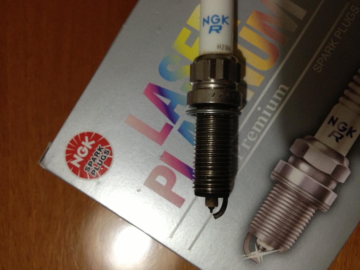

  3. Aggiornamento della situazione, sostituita la bobina del cilindro 2... viene fuori lo stesso problema al cilindro 1. Dopo un paio di prove invertendo le bobine, la situazione rimane la stessa... spia gialla accesa appena si affonda con l'acceleratore. A questo punto si decide di controllare le candele, messe nuove da solo 2 mesi, modello di serie. Ebbene la candela nel cilindro 1 è consumata, o meglio sembra si sia staccata la parte inferiore curva, ne è rimasto poco... inoltre il pistone sembra essere troppo umido a parere del meccanico. Controllo livello olio e ne manca 1 litro :( dopo soli 2.500 km. Cominciano i dolori? L'olio trafilato nel cilindro è la causa del consumo anomalo della candela o la candela difettosa ha perso un pezzo e mi sta rovinando il cilindro causando la trafilatura dell'olio? Pareri?
