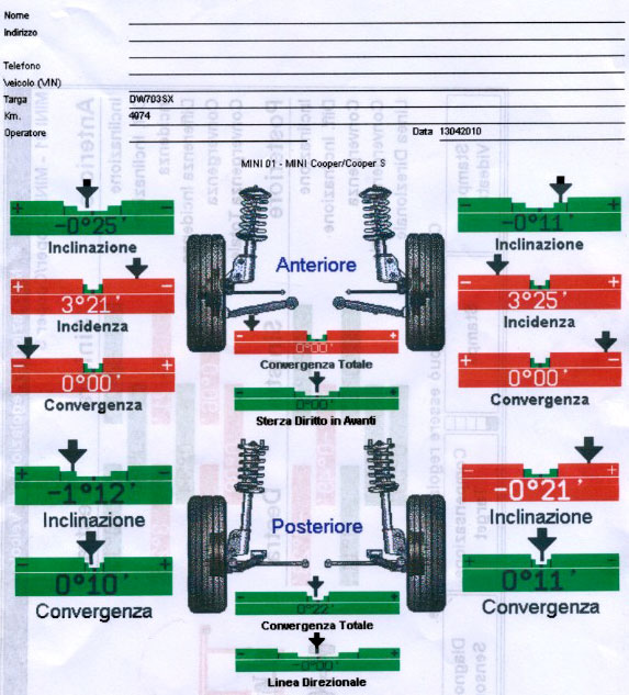

da cosa può dipendere? ho il giunto omocinetico dx che si sta rovinando ma non penso dipenda da quello....provo ad invertire le gomme? la campanatura non è perfetta ma mi ha detto che non è regolabile! se può essere di aiuto vi allego la stampa della convergenza..!

Quando riesci metti la stampa così ci guardiamo bene....ma non è che hai stortato un cerchio??
no, i cerchi sono nuovi...vi allego la stampa della conergenza..!l'inclinazione posteriore sinistra è rossa, ma mi ha detto che non è regolabile e che comunque è di 15 primi, quindi pochissimo!

A quanto pare sei fuori con la campanatura e non con la convergenza ,nel grafico per campanatura loro la intendono " inclinazione" che non è il termine adatto comunque .... un altra cosa ,sai se hanno eseguito prima la convergenza sul ponte post. e poi su quello anteriore ?? o viceversa??

Ha fatto prima dietro e poi avanti..! il gommista mi aveva detto della campanatura ma mi ha detto che nel post non è regolabile! anche se leggendo ora il foglio c'è scritto in alto "inclinazione posteriore regolabile"!
Mi ha detto che nella mini non è regolabile ma sul foglio ho appena letto inclinazione posteriore regolabile! domani mattina ci ripasso, oggi pomeriggio non ho avuto modo! però vorrei evitare di regalargli soldi in "tentativi" come ho già fatto con la convergenza!....sulla campanatura mi ha detto che 10 primi non incidono sull'andatura! se può essere utile lo sterzo ha un leggero gioco, di qualche mm, probabilmente si è creato a forza ti tenerlo uno o 2 mm verso sx per bilanciare l'andatura...

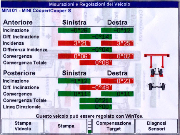

Posto anche le rilevazioni effettuate dal gommista prima e dopo l'intervento.

Ma i valori non dovevano e dovrebbero essere tutti in verde?
Che poi, quali sono quelli "della casa" di una Clubby Cooper d?
