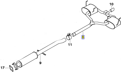

di preciso non so xke ma la rest scoppietta molto di più della prerest, la differenza è nota dalla 163 alla 172...è centrale S non è silenziato ma avra una strozzatura dentro la prima pancia sicuramente, non è vuota il peso delle 2 pance è diverso, quando ho fatto il one ball avevo sentito differenza...quindi le 2 è semi vuota...
Allora ho sbagliato alla grande :) no sai xk io ho una jcw e so ke ho il silenziatore come si vede in foto..ma tu quindi hai fatto modificare le pance artigianalmente??

confermo che il centrale S non è silenziato, ma che prende il silenziatore da una delle 2 pancie che è più piena, ecco perchè il mio oneball tuonava di bestia, perchè era gia libero e per di piu senza la pancia silenziata :post-8-1120395252:
