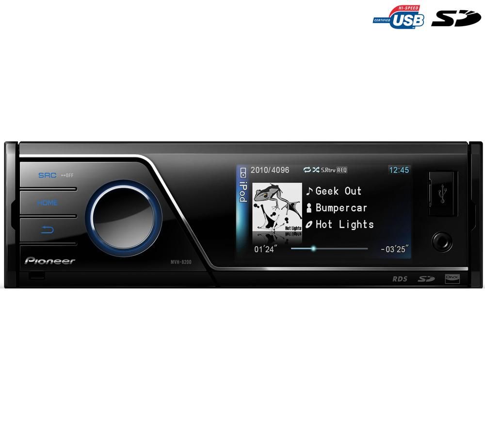

Ciao ragazzi volevo chiedervi se l'autoradio che ho comprato e che mi arrivera' per venerdi ovvero il PIONEER MVH-8200 è compatibile con la mini one del 2001 ed inoltre cosa mi serve per montarlo??? supporto? adattatore per cavo? ecc ecc aiutatemi pleaseeeeee

ti serve l adattatore per la mascherina, l adattatore per i cavi e quello per l antenna...
perchè non dovrebbe essere compatibile?? non trovo nessuna foto online...

p,s, non trovi la foto dello stereo ?? se è cosi' questo è il link dove l'ho preso:
http://www.hifiservice.net/articolo.php?id=2977
