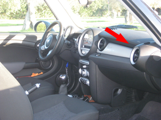

Qualcuno sa dirmi come si smontano le Bocchette dell'aria laterali??

posso chiederti perchè vuoi smontarle?? per caso si è sganciata la menbrana che apre e chiude il flusso dell'aria??
comunque c'è un coperchietto in plastica accanto alla bocchetta dell'aria..se lo togli dovrebbe esserci una vite..ecco da li, puoi capire come si smonta...
forse quest'immagine può aiutarti.
http://www.realoem.com/bmw/showparts.do?model=MG31&mospid=51501&btnr=51_6134&hg=51&fg=30&lang=it
io l'ho visto fare... devi levare il coperchietto laterale come dice MINId però devi levare anche il montante perchè una vite è anche là dietro. Per fare questo devi levare con un cacciavite piatto la placchetta con scritto AIRBAG, sviti la vite che trovi dietro e lo togli perchè è ad incastro. Poi puoi finalmente accedere alla vite che tiene la bocchetta dell'aria :post-8-1120393919:
