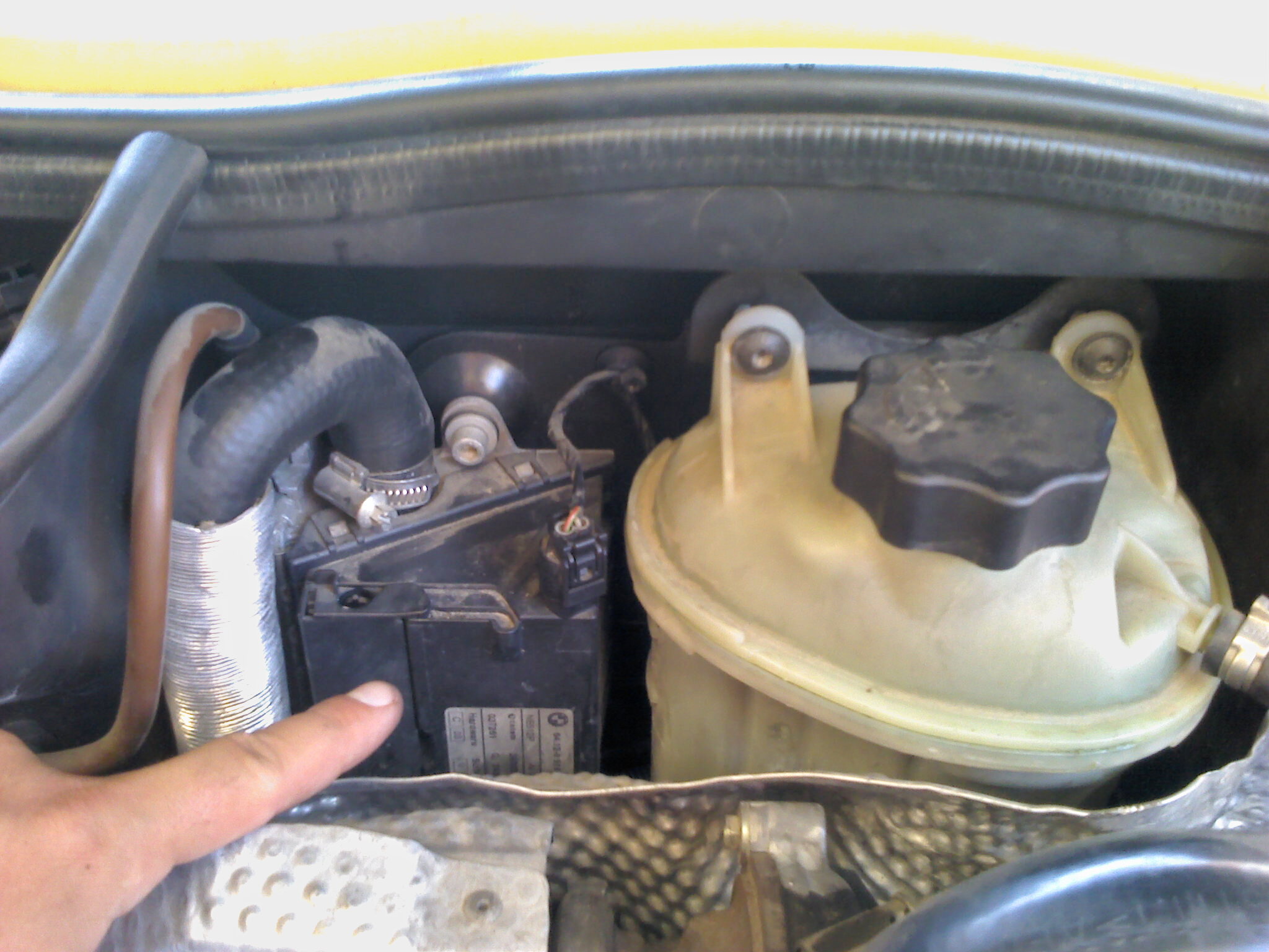

Salve a tutti, io ho un problema con la mia mini one d deluxe 2003, sento dei rumori di tipo scarico acqua nella zona cruscotto (sciacquone water) proveniente dal motore... ho aperto il cofano e ho notato che il pezzo che vi ho indicato in foto fa dei rumori strani tipo scroscio di acqua... Per caso è il climatizzatore automatico? Ha per caso qualche valvola che fa entrare e uscire l'acqua di raffreddamento del motore? Tra l'altro non mi riscalda bene l'aria in inverno o perlomeno bisogna che gli vada giù di gas per bene per farla intiepidire!
Grazie a tutti!

Trovato! Problema al riscaldatore continuo elettrico, quello n°7 nella foto: http://www.realoem.com/bmw/showparts.do?model=RB11&mospid=48011&btnr=17_0288&hg=17&fg=05&hl=10&lang=it fa un rumoraccio terribile, tra l'altro ho appena chiamato in bmw e mi hanno trattato come un cane ignorante come sempre, spero da voi i service siano migliori, perchè da me hanno sempre problemi di umore e una maleducazione estrema!
