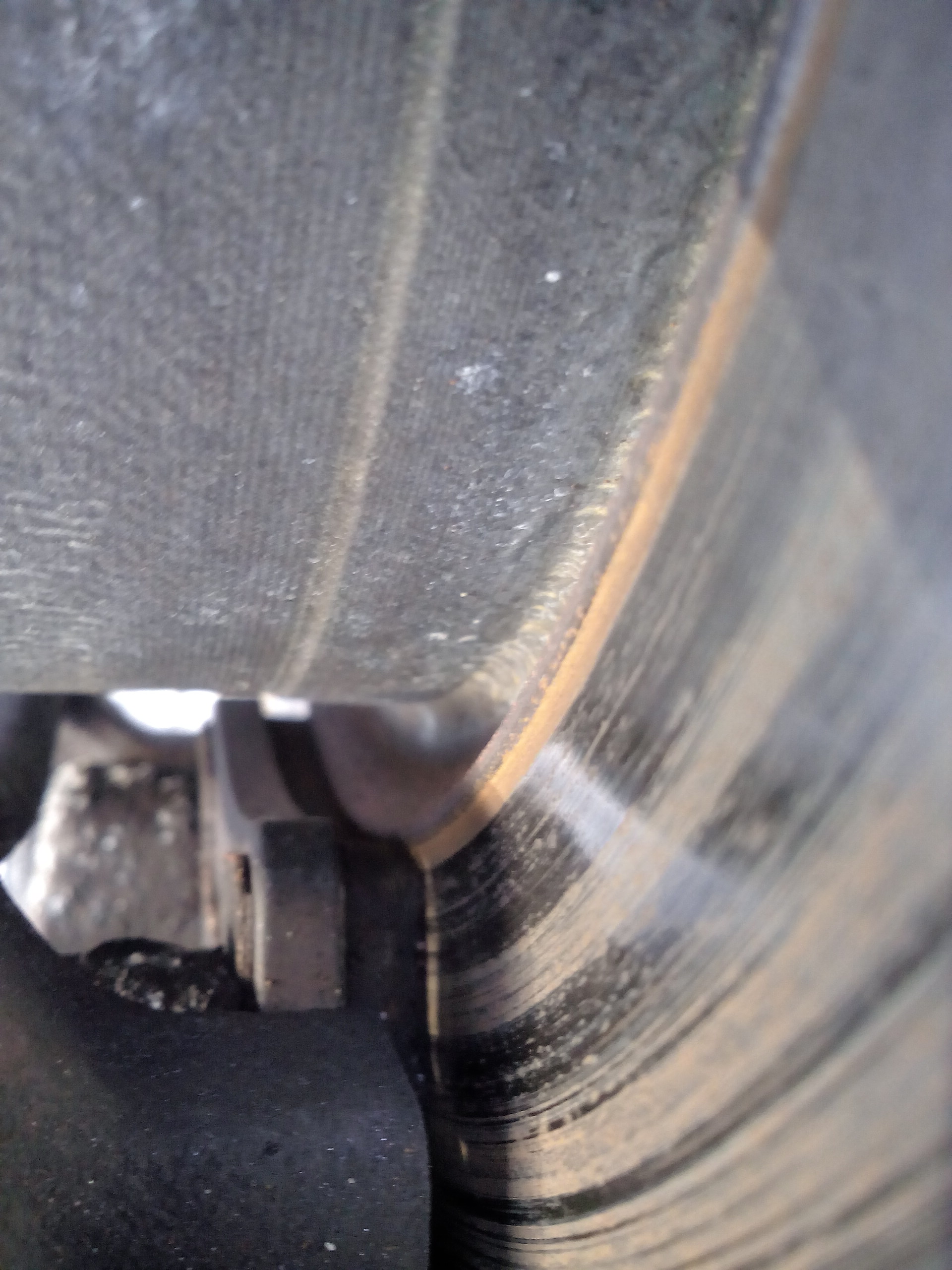

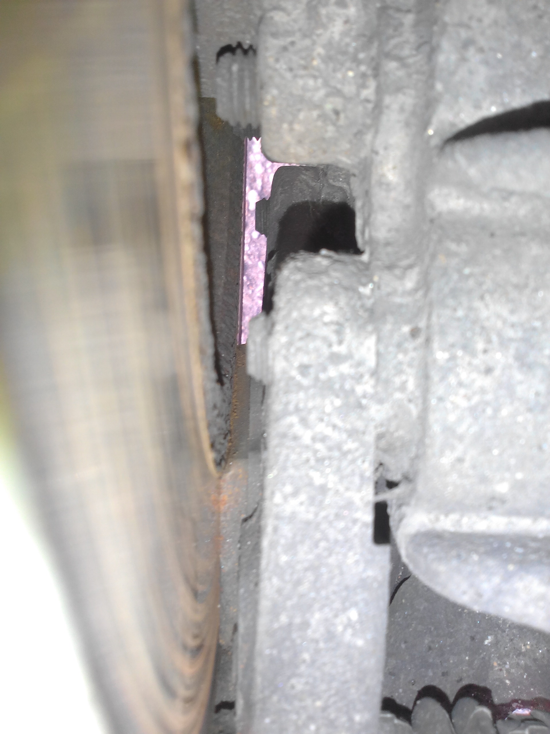

Ecco il consumo delle pastiglie posteriori, questa è la ruota posteriore sinistra.
