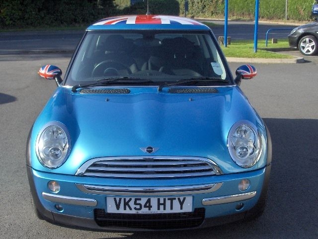

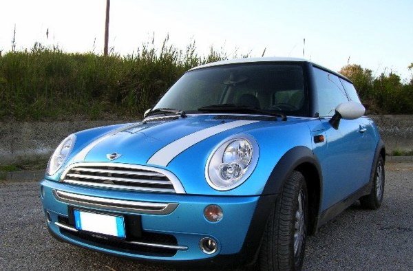

Girando sul forum ho letto diverse discussioni su il cambio del paraurti.. Io ho una mini one d rest e volevo mettere il paraurti della cooper rest.. Leggendo varie discussioni ho visto che c'è chi dice che basta comprare il paraurti della cooper togliere il mio con 5 viti ed il gioco è fatto è c'è chi dice che non si possono cambiare.. Mi potete chiarire un po le idee.. Vi allego le foto del mio paraurti e di quello che vorrei montare sperando di trovarlo già electric blue :D
Grazie
Il mio:
post-6010-0-61570600-1331742921_thumb.jp
E quello bello che vorrei mettere :D
post-6010-0-57446800-1331742992_thumb.jp

secondo me si può sostituire tranquillamente
cambia cambia..ma monta quello S... ;) te ne pentiresti
montano montano...ma approfitta e metti quelli della S!
Quoto tutti gli altri.. :D
Vai di paraurti S che e piu sportivo e poi sul tuo colore rende tantissimo abbinato ad una griglia rock.. :D
Grazie a tutti per le risposte.. Appena trovo il paraurti messo bene dellla S electic blue lo prendo :D
