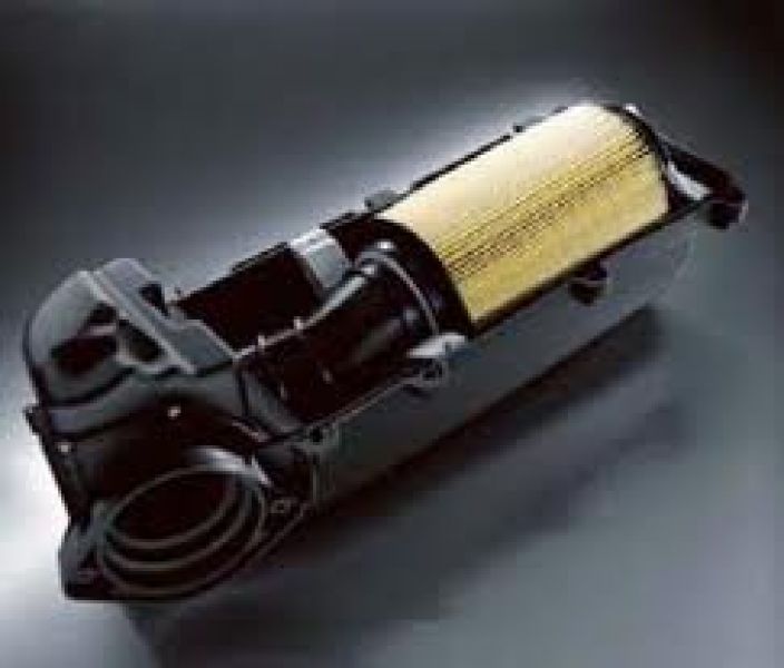

come da titolo vorrei sapere la differenza tra il filtro step I e quello step II.. dato che so che lo step I è conico e lo step II è a pannello vorrei sapere le differenze dato che vorrei comprarlo e mettere sulla mia cooper s 174cv.. http://www.minigenuineparts.co.uk/mini-parts/info_JCWIntake2.html questo è lo step II.. quello in foto è lo step I.. li metto ma so che li conoscete già.. grazie in anticipo..

Dove l'hai visto Step1 e 2?
Il filtro è solo uno: il JCW.
Forse ti riferisci alla differenza tre quello per le pre rest e quello per le LCI.
Il pre rest è a cono, mentre quello per le LCI è a pannello.
Ma non si tratta di 2 step di elaborazione, sono 2 scatole-filtro per 2 modelli diversi.
Pre rest o LCI?
Dove lo hai letto?
pozzame io sopra ho scritto tutto.. nn fatemi ripetere sempre le stesse cose.. la mia è una pre rest ( 174 cv ) in base a questa discussione ho dedotto ke i filtri sono diversi... /index.php?/topic/23731-scatola-filtro-aria-john-cooper-works-step-2/">http://www.megamini.it/forum/index.php?/topic/23731-scatola-filtro-aria-john-cooper-works-step-2/
E hai dedotto male.
Te l'ho già detto:
Non esistono Step1 o 2.
Esiste solo Scatola filtro JCW. E per la tua è a cono. Punto.
Se poi vuoi provare ad adattarci quella per la LCI puoi pure provare, ma non ce ne è motivo e non è sicuro che poi funzioni bene.
Oltre a sbatterti per nulla.
ok allora toglimi questo dubbio.. la jcw factori ke filtro monta? cosi mi chiarisco le idee e nn ci penso più :)
Che io sappia il il filtro JCW. XD
Chiaramente la pre rest quello a cono, mentre la LCI a pannello. :)
