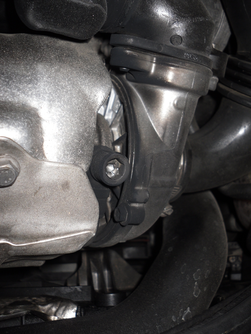

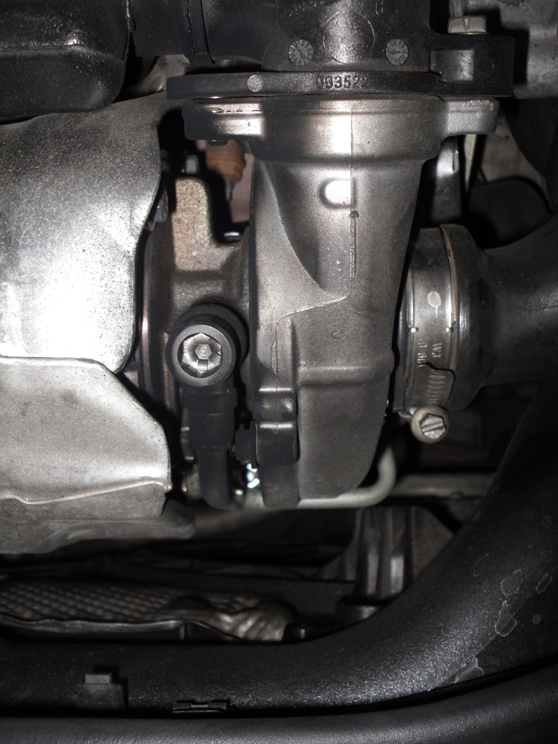

allora vi spiego meglio. attualmente la macchina ha 91.875 km. lo scorso anno sentivo la vecchia turbina che fischiava un po e il capo officina mi disse di sfruttarla un altro po e poi lavrebbe sostituita prima della scadenza della garanzia del motore. a dicembre fu sostituita ed ora mi son accorto che è sporca di fuliggine. ora mi chiedo se è normale. Vi posto qualche foto cosi i piu esperti sapranno dirmi qualcosa in merito.

Vista cosi' sembra bella!!! Vai tranquillo!
