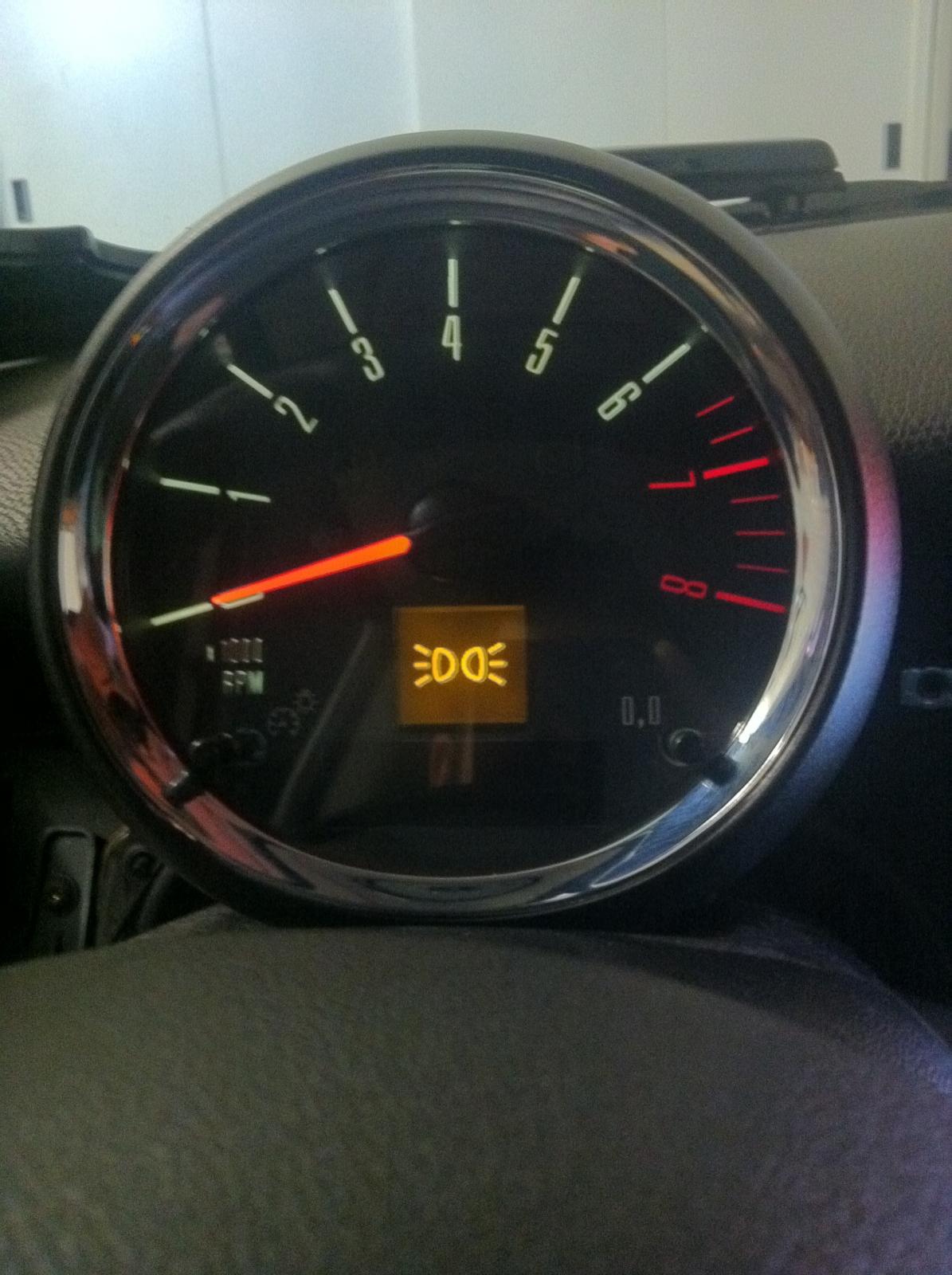

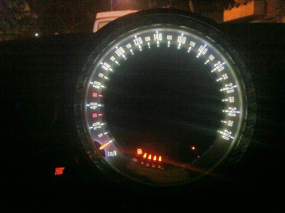

io l'ho fatto tutto White e red
va detto che non è un lavoro che si fa in una mezz'ora soprattutto il contakm del navi

grazie :) ora mi manca solo il tasto dell'accessione da cambiare poi di arancione rimane solo la benza e display contagiri(anche se per poco)

certo :) xro se hai il navi è più complesso xke ha 27 micro led
Dani ma come hai fatto coi led multichip (giallo-rosso-arancio) del display del tachimetro? E anche sulle spie della benza ci sono i multichip (rosso-arancio)... Hai preso gli stessi led ma con altro colore al posto dell'arancio?
Io avevo fatto tutto il lavoro sulla mia vecchia auto, ma é un suicidio!
Modificato da Andrewsxxx
L'ho fatto anche io! Se uno ha manualità e sa usare abbastanza bene il saldatore non è difficilissimo, ci vuole molta calma e pazienza! Daniel mi ha dato preziosi consigli :)
