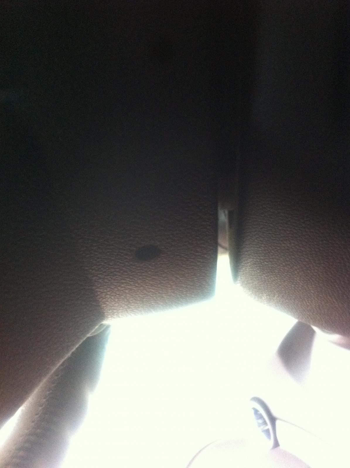

2] Inserire un cacciavite nella fessura sotto il volante, non ha importanza il tipo perchè serve solo per spingere la levetta che farà scattare l'airbag.

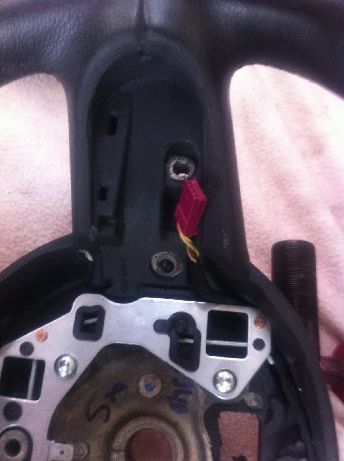

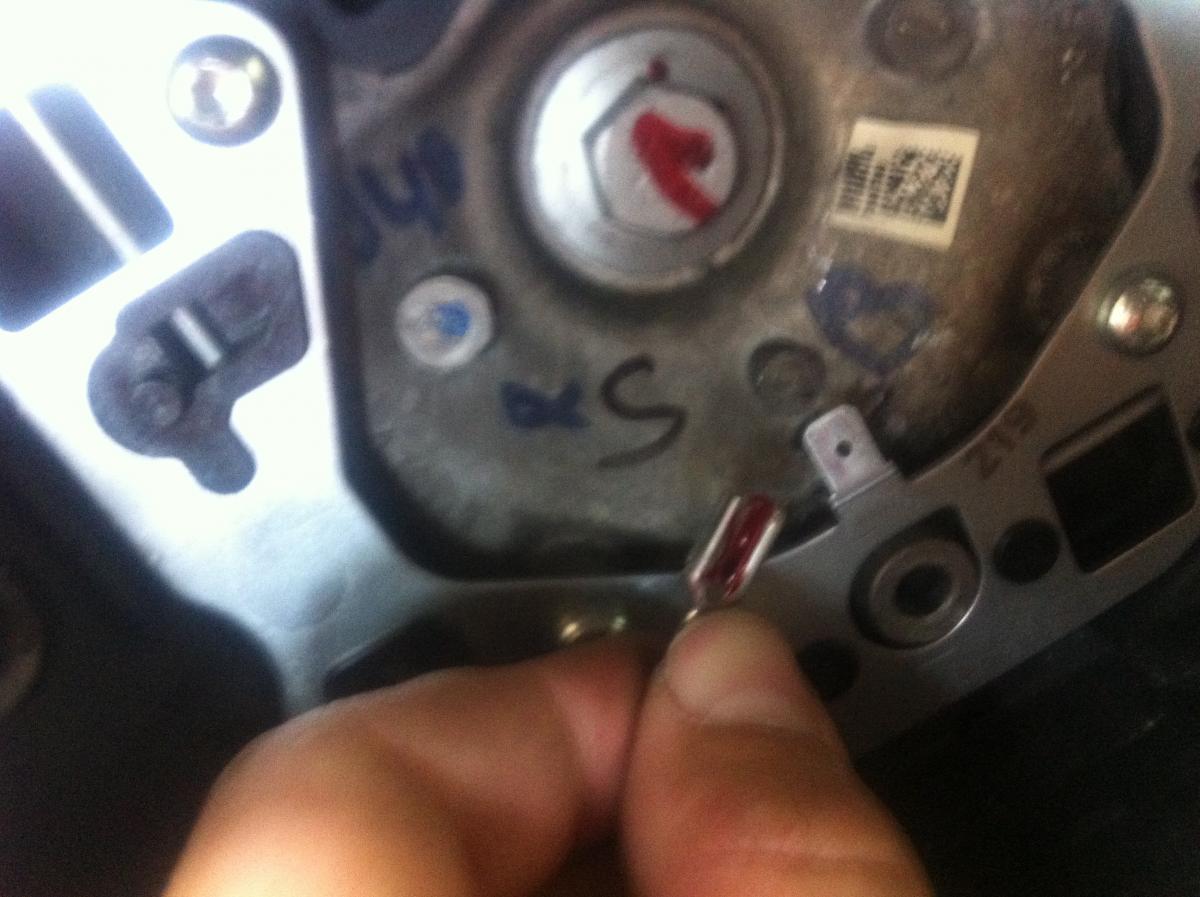

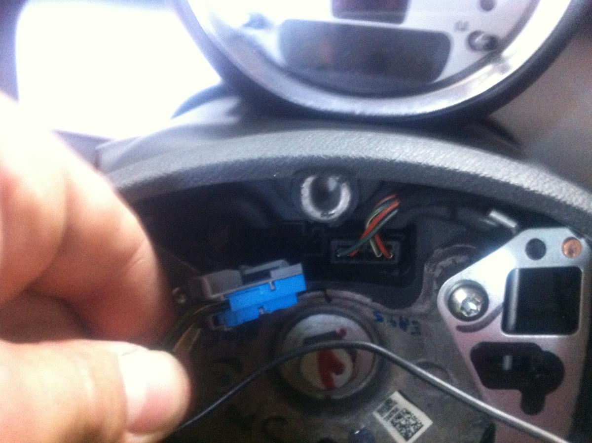

3] Una volta che l'airbag è venuto via, rimarrà attaccato al volante per 2 cavetti, facimente staccabili, uno rosso alla base del volante ( tirare verso l'alto ) uno blu e grigio attaccato all'estremità superiore del volante ( è una clip elettrica, premere e tirare verso di voi ).

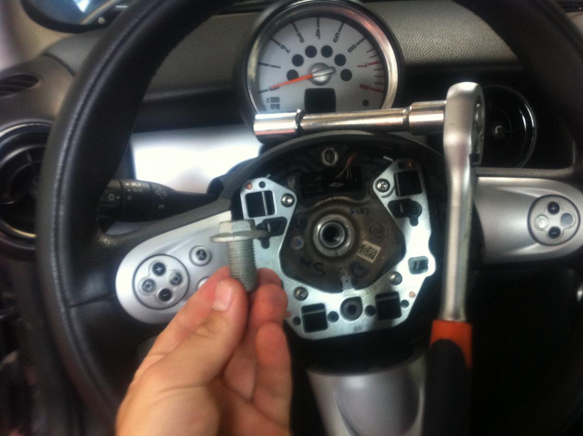

4] Una volta tolto definitivamente l'air, vedrete un bullone al centro del volante, serve la chiave torx per toglierlo, inseritela e svitate il bullone ( in foto, bullone e tipo di chiave da usare ).
post-6221-0-09793200-1338038622_thumb.jp
5] Il volante può essere estratto, afferratelo e tirate verso di voi e verrà via.

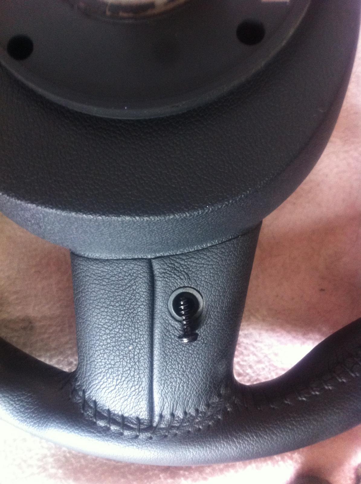

6] Una volta tolto il volante, giratelo e prendete un cacciavite piccolissimo e rimuovete le viti che tengono attaccate le placchette.
post-6221-0-37686900-1338038658_thumb.jp
7] Ora afferrate le placchette dall'estremità verso il centro del volante e verranno via, forzare un pochino sono tenute da due clip ad incastro.
