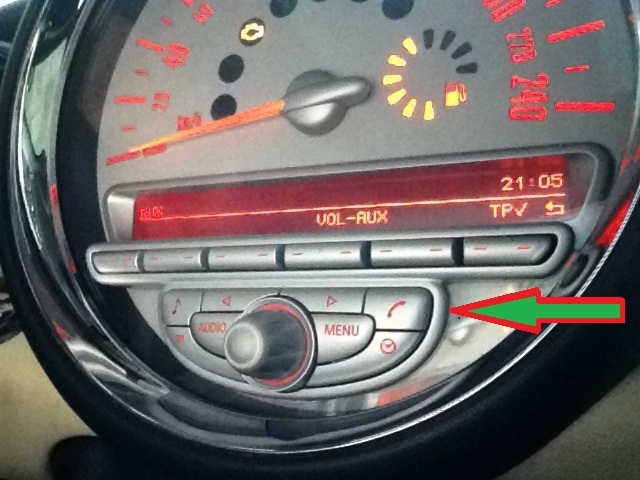

qualcuno sa dirmi come utilizzare il pulsante del telefono (indicato nella foto)???
Il manuale non ne parla.
Prima di andare in concessionaria Mini vorrei chiedere "AIUTO" a voi!!!
Funziona con Bluetooth? WIFI? O cosa?

non vorrei dire una minchiata ma...
1. devi avere il kit blutetooth
2. i comandi veri e propri sono nel volante e sono due (quello mi sa è solo per le impostazioni)
ti dico cosi perchè io ho i comando al volante..ma non avendo il kit installato si premono 'a vuoto' :) :) :)
Tutte le mini lo hanno, ma devi vedere se hai la predisposizone per usarlo.

Se compri un Kit Parrot e compri l'adattatore per la tua mini puoi usare i comandi al volante per chiamare o chiudere la chiamata che ti arriva
guarda nel menù se ai l'ipostazione del bluetooth, non ti serve il vivavoce!connetti il tuo telefono alla mini e userai gli altoparlanti per l'audio del vivavoce!io ho una cooper s , ma cabrio del 2009, e sul lato sx del volante a i tasti per rispondere al tel , io non li ho mai usati, uso sempre quello che hai indicato tu, cmq se li hai dovrebbe esserci anche il bluetooth!
Non è cosi:
i tasti del telefono ci sono se hai i comandi al volante ma ciò non comporta automaticamente che tu abbia il Bt.
Quello è un Kit a parte.
E come fai a connettere il cel alla mini? Forse senza bt, lo fai solo con il supporto carica batterie del bracciolo, ma se non erro e' fatto solo per iPhone!
I tasti ci sono, ma semplicemente non funzionano, perchè non sono collegati a niente.
Li mettono in ogni coso per una questione di costi, così fanno un modello solo.
Ragazzi avevate ragione...
il tasto è fittizio!!!
Alla fine ho comprato un Belkin AirCast Auto BT
ed il pulsante può fott3r51!!!
Chiedi se cè l'interfaccia per il cambio al volante. Per il parrot cè e puoi usare i comandi al volante.

Basta avere l'interfaccia telefono originale per avere tutti i tasti attivi, sia i tasti nella radio boot cd sia quelli presenti nei comandi al volante!

Buonasera ragazzi spero mi rispondiate. Io ho il pulsante e anche la predisposizione bluetooth nella scatola fusibili ma non mi da nessuna opzione il menù della radio.. non è che la macchina è predisposta ma non è attivata???

salve ragazzi ma quindi si può istallare questo pacchetto bluetooth? perchè anche io ho i tasti sul volante ma non servono a nulla!
