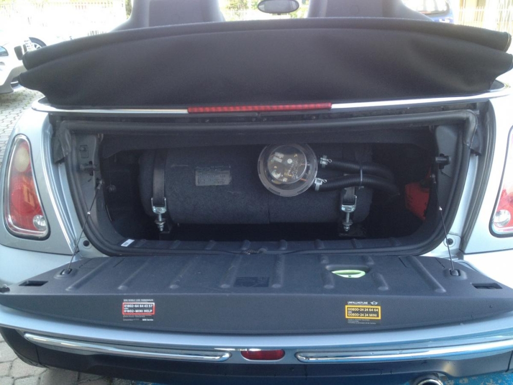

Io ho una cabrio R52, 7 anni e 53mila km. Sono passato in officina BRC per un preventivo e mi è stato detto che montare il serbatoio al posto del ruotino non sarebbe passata l'omologazione, coaso diverso invece se montassi il sarbatoio nel cofano.
L'omologazione così passerebbe ma non avrei più a disposizione già in misero bauletto.
Altro problema (e lo chiedo a chi magari è passato prima del sottoscritto): per essere a posto con omologazione e scegliere di impegnare il cofano con il serbatoio, mi chiedo la capote riesce a ripiegarsi correttamente?
Grazie a tutti
per la chiusura della capotte non ci sono problemi, se ne vedono molte in internet con l'impianto nel baule, quindi è una cosa fattibilissima senza compromettere il meccanismo.
Per quanto riguarda l'omologazione dipende da provincia a provincia, da me a Trento mi hanno detto 3 installatori diversi che si può installare al posto della ruota quindi evidentemente passa il collaudo... Ma in altre province, a quanto pare la maggior parte, non è cosi.
Per quanto riguarda le foto ora sono dall'iphone quindi sono scomodo ma appena accendo il pc te ne cerco qualcuna.
ciao saturno07, io sono di castel san giorgio, ma e mai possibile che solo a me con 20 euro ci faccio 200km con andatura normale?
scusa il ritardo, eccone una
Non si può guardare così......... Perdonatemi ma il bombolone nel bagagliaio non lo metterei mai!!!!
Al massimo la ciambella di GPL al posto della ruota di scorta....
