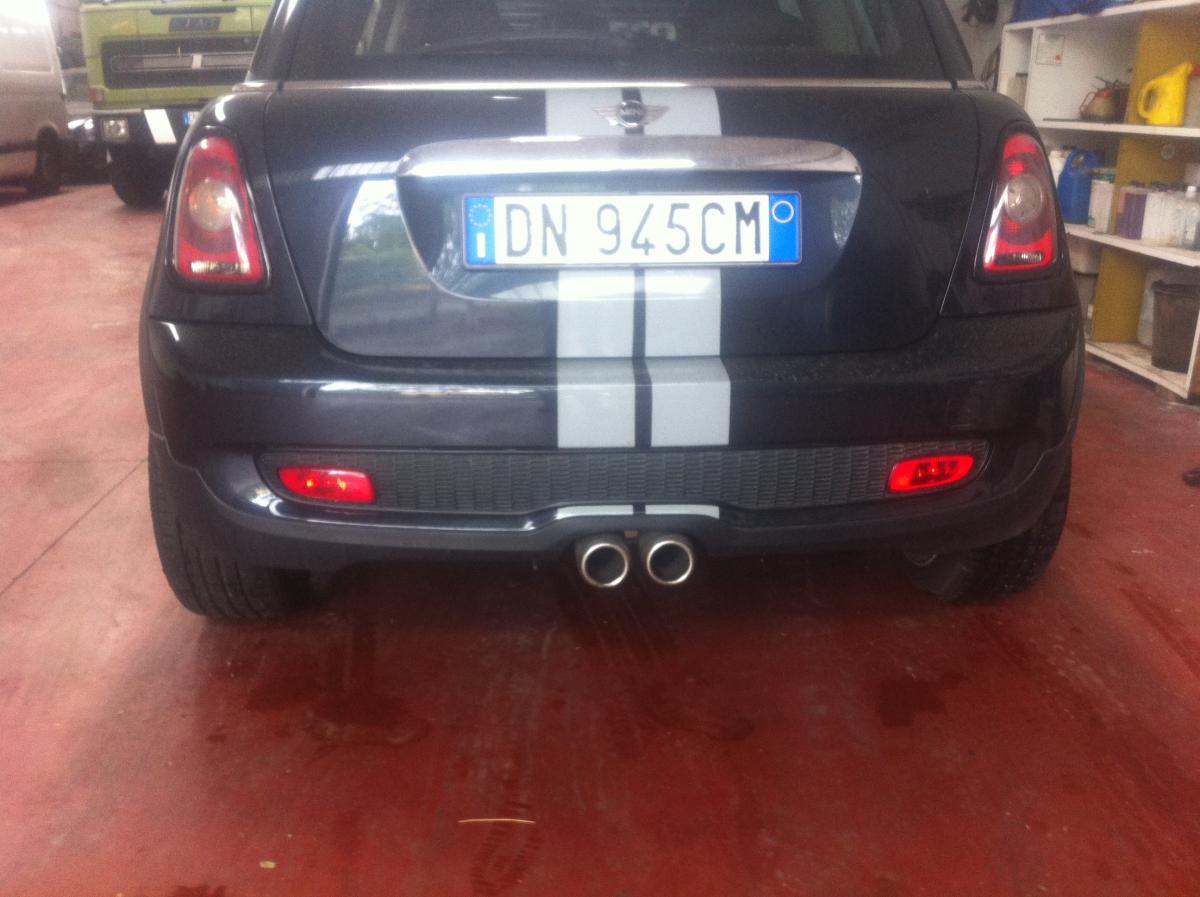

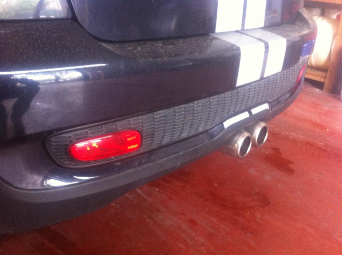

ciao ragazzi, era gia un pò che volevo farlo e quindi mi sono deciso.
ho "grattato" e poi riverniciato le due griglie cromate dei rispettivi PARAURTI S.
le ho verniciate in nero opaco e poi ci ho spruzzato sopra il lucido.
Smontaggio: con un cacciavite, iniziando dagli angoli, fare in minimo di forza e togliere le prime clip ad incastro, saranno tutte cosi, quelle sul basso per interci sono facili, tirando un minimo la griglia si vedono, si inserisce il cacciavite e facendo leva vengono via, quelle superiore, diciamo vicino alle targe, sono un po ostiche per la posizione, fate molta attenzione xke sono al contrario di quelle sotto e tirando si rompo, comunque lavoro generale di 10m per farlo con la massima cura.
verniciatura e balle varie.
Rimontaggio: semplicissimo essendo ad incastro si appoggia la griglia facendola combaciare con le clip e vi si inseriscono.
vi allego le foto, piu tardi ne posterò altre anche del davanti :D

ottimo lavoro...
io farò la stessa cosa sul paraurti anteriore usando il plasti dip in modo che la cromatua sia riutilizzabile in caso di ripensamenti...
soluzione ottimale ed economica...
meglio che spendere 50 euro per una griglia di plastica senza cromatua...
per verniciarle cosa hai usato?carta vetro e bomboletta nera?
Bel lavoro! Vediamo com'è venuta davanti
