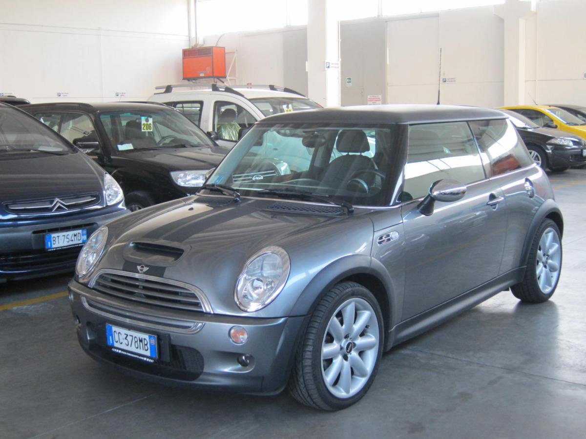

ho appena comprato una cooper s del 02' con 68k km pagata veramente poco. :naughty:
l'ho pagata poco in quanto il concessionario mi ha detto che andava rifatto il cambio perchè le mini lo hanno difettoso e questa al minimo faceva un legger rumore. poi informandomi su internet ho scoperto che la S ha il getrag e non il midland. infatti ho tirato giù il cambio (che sembra apposto) ed ho trovato il cuscinetto reggispinta un pò sfatto e rumoroso, la frizione è un pò giù... a questo punto la domanda è questa:
considerando che ho già preso puleggia -17% ed intercooler mini gp, e provvederò a collettori inox, airbox e rimappa del tutto, mi consigliate di mettere un gruppo volano-frizione rinforsato monomassa, oppure mi tengo 800-1000€ in saccoccia e metto su la frizione originale.
la resa di un volano alleggerito monomassa si fà sentire oppure no? grazie anticipatamente. :post-8-1120395115:
