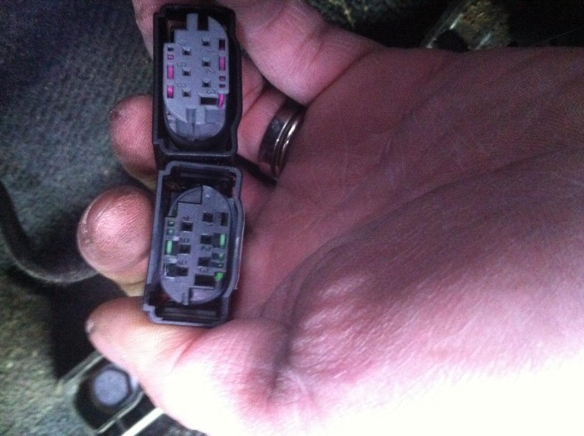

Ciao ragazzi, ho acquistato lo sprint booster per la mia mini one d del 2005, ma in fase di montaggio mi sono accorto che lo spinotto dello sprint booster che dovrei attaccare al pedale non entra, infatti mettendo di fianco lo spinotto originale all'altro noto che la sagoma interna non è uguale (per quello che non intrava), eppure la sigla dello sprint booster è SBDD401 che dovrebbe essere quella corretta per la mia mini.
A qualcuno è già capitato?
Secondo voi cosa può essere?è per forza lo sprint booster sbagliato?eppure la sigla è quella corretta..sia sulla scatola che sullo spinotto...
non è che qualcuno che lo ha già montato riesce a postare una foto del suo spinotto dello sprint booster per vedere se è uguale al mio che ho acquistato?
foto dei due spinotti, quello grigio è quello originale e nero è lo sprint booster...
post-5945-0-80089600-1356093942_thumb.jp
Dove lo hai acquistato? Non puoi chiamarli e dirglielo?
sbaglio o sono 2 femmine?se così fosse,potresti fare degli spinottini con del filo di ferro(non doppio) o con dei chiodini spezzati e collegarli,poi fasciare con del nastro isolante.lo so è brutto da fare,ma funziona lo stesso,sempre se non vuoi contattare il venditore e spiegargli il tutto.
