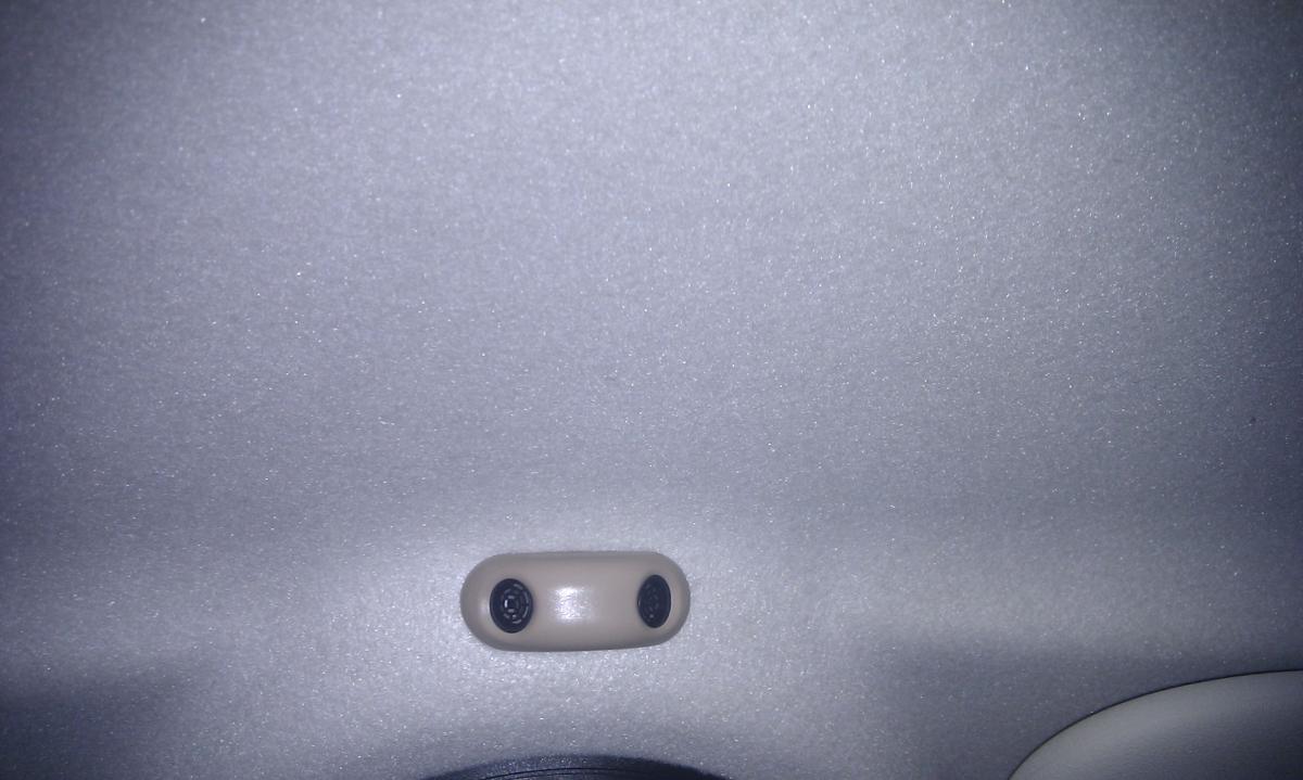

Buongiorno a tutti, ritirata ieri la macchina spulciato il manuale ma non riesco a capire cosa sia questo, qualcuno lo sa?

sarà un microfono per il telefono
Microfono per bluetooth quindi? Ma l'auto non ha il bluetooth, in concessionario non me ne hanno parlato ne io lo volevo.
é magari un aftermarket?
hai l'antifurto MINI?
Modificato da arr8ws
mmmmmmmm quello deve essere il sensore interno dell'antifurto MINI
Allora provo a farlo scattare, come si fa senza dover rompere un finestrino? :naughty:
Guarda se sul contagiri c'è il LED che lampeggia quando chiudi l'auto
Si c'è un led che lampeggia, allora è proprio l'antifurto. Grazie mille
Io ho l'antifurto di serie e non ho quel coso. É nella plafoniera. Deve essere un antifurto after market.
Volumetrico e perimetrale. I sensori sono nella plafoniera
Sembra il sensore di pioggia (mi pare di averlo visto cosi' sul catalogo) ma non dovrebbe essere montato li..
io presumo sia sensori antifurto!! non puo essere sensore pioggia perch non è cosi e poi sta dietro il parabrezza
quoto pure io...quindi esistono più tipi di antifurto di serie, da montabili sulla Mini?non lo sapevo!
magari e un aftermarket, alla fine puo essere solo un sensore antifurto
questo è il sensore volumetrico dell'antifurto originale bmw ce l'ho anch'io nella mia mini!

Ragazzi è precisamente il sensore dell'antifurto mini, ma non l'antifurto optional, bensì l'accessorio di postmomtaggio in concessionaria. Praticamente è della metasystem, anche se marchiato bmw.
Quello originale di fabbrica il volumetrico ce l'ha nella plafoniera anteriore, dietro quelle grigliettine che guardano verso il retro.

...sono versioni diverse e dipendono dal tipo di antifurto, dall'anno di produzione e dal modello di MINI....
quello di cui stai parlando tu ha sempre questi sensori ma non è questo....te lo dico con certezza perché ho avuto modo di collegare la macchina di arr8ws e so quale antifurto ha! :naughty:
tralasciando il collegamento elettronico, la certezza puoi averla dalla presenza del vetrino! quello della metasystem non ha il vetrino rosso sopra il contagiri....prima che tu lo dica...esiste in giro un PDF con il vetrino rosso...ho provato in tutti i modi ad ordinarlo ma non esiste o meglio è fuori produzione...se vuoi il vetrino l'unico modo è sostituire il contagiri, aimé! quello della metasystem ha il led davanti al cambio e se lo ordini, fidati perché l'ho montato ad un ragazzo, rimani fregato perché tutto c'è meno che quel vetrino...

No, hai due sistemi di allarme diversi!
Il tuo, quello che ho visto dalla configurazione quando mi sono collegato alla Mini, NON è una metasystem....
Ah guarda quelle carte ho trovato, nessuno mi ha mai parlato di antifurto in concessionaria, neanche sapevo esistesse. Se mi capita di passare dall'elettrauto ci farò dare una controllata e capire cosa è stata effettivamente installato. L'antifurto c'è, come ti ho detto ha suonato :closedeyes:

ripeto non dico che tuo non sia Metasystem però quello che ho visto dalla configurazione elettronica della macchina non era quello, probabilmente sono due sistemi indipendenti, montanti in momenti diversi!....
